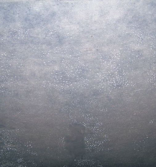

Skroplina na membranie wstępnego krycia (MWK) powstała, bo w dachu nie ma jeszcze termoizolacji i na membranie tworzą się skropliny wywołane nocnymi spadkami temperatury
Fot. 2. Dach w budowie. Skroplina na membranie wstępnego krycia (MWK) powstała, bo w dachu nie ma jeszcze termoizolacji i na membranie tworzą się skropliny wywołane nocnymi spadkami temperatury. Mimo wysokiej paroprzepuszczalności membrana nie działa, bo para wodna zamienia się na niej w wodę

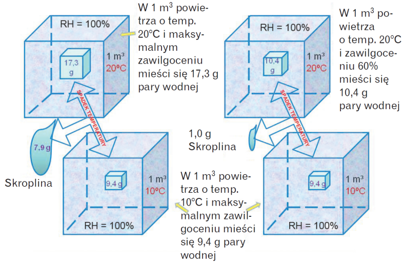

Powstawanie skroplin wynika z cech powietrza, które jest mieszaniną gazów, w tym pary wodnej. Powietrze może pomieścić tym więcej pary wodnej, im ma wyższą temperaturę. W każdej temperaturze powietrze może maksymalnie zawierać określoną (znaną) ilość pary wodnej. Na przykład: w powietrzu o objętości 1 m3 w temperaturze 20°C może znajdować się maksymalnie 17,3 g wody w postaci pary, a w 10°C - 9,4 g (rys. 2). Przy czym "maksymalnie" oznacza stan 100% wilgotności względnej.
Podane wyżej ilości odpowiadają stanowi powietrza, w którym jest ono maksymalnie nasycone parą wodną. Jeżeli powietrze o pewnej temperaturze zawiera mniej pary wodnej, to możemy jego wilgotność określić jako procentowy stosunek realnej zawartości pary do maksymalnej ilości, jaka może się w nim zmieścić w tej temperaturze. Ta proporcja wyrażona w procentach definiuje wilgotność nazywaną wilgotnością względną (oznaczaną często symbolem Rh). Gdy wilgotność względna (Rh) wynosi 60%, to w objętości 1 m3, w temperaturze 20°C znajduje się 10,4 g pary wodnej.

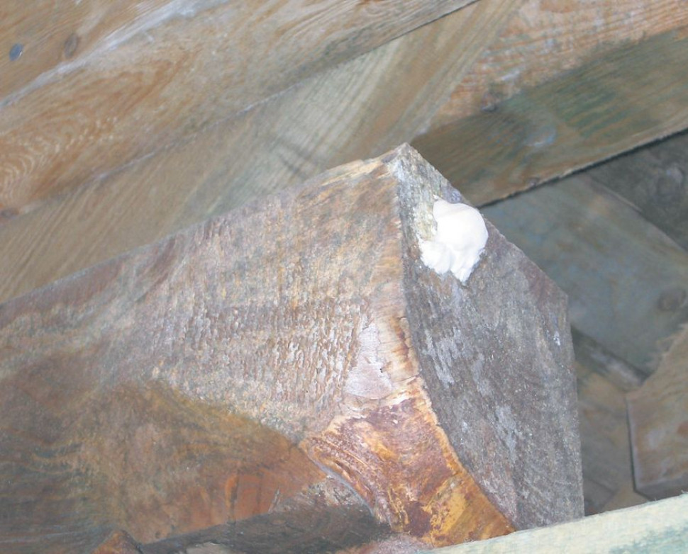

Grzyb na spodzie deskowania, na którym ułożona jest papa
Fot. 3. Dach w budowie. Grzyb na spodzie deskowania, na którym ułożona jest papa. Papa nie przepuszcza pary wodnej i skropliny powstające na skutek nocnych spadków temperatury gromadzą się w deskach, powodując ich zawilgocenie i zagrzybienie. Gdyby nie grzyb, nikt by nie zauważył zawilgocenia desek

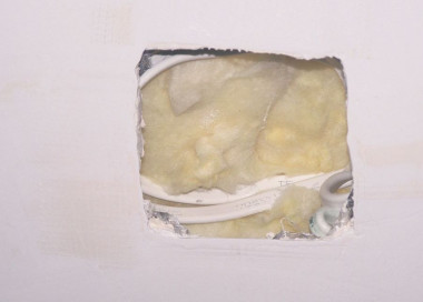

Dziura w płycie gipsowo-kartonowej i paroizolacji pozostawiona do zainstalowania oświetlenia
Fot. 4. Dziura w płycie gipsowo-kartonowej i paroizolacji pozostawiona do zainstalowania oświetlenia. Taki otwór będzie stałym źródłem zawilgocenia wełny i droga (zbrojona i aluminizowana) paroizolacja nie będzie działała. Takie dziury powodują duże problemy i są poważnym błędem

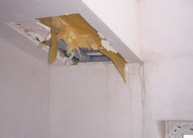

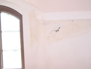

Zacieki na ścianach
Fot. 5. Nowy, świeżo zasiedlony budynek. Przyczyną widocznych zacieków są szpary w połączeniach folii paroizolacyjnej z murami i na zakładach poszczególnych pasm. Stwierdzono również działanie przewiewów

Schemat: Czym wyższe jest Rh powietrza tym więcej skroplin powstaje przy jego schłodzeniu
Rys. 2) Czym wyższe jest Rh powietrza tym więcej skroplin powstaje przy jego schłodzeniu

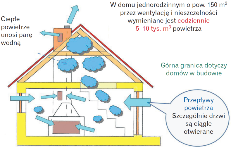

Każdy z czytelników zauważy, że podane ilości skroplin powstających przy schłodzeniu jednego metra sześciennego powietrza są niewielkie (gramy z 1 m3). Skąd w takim razie biorą się tak duże ilości skroplin, że mogą spowodować powstanie dużych zacieków? Do tego potrzeba wielu litrów wody.
Otóż takie wrażenie powstaje, ponieważ nie zauważamy i nie kontrolujemy ogromnych ilości powietrza przepływającego stale przez zajmowane przez nas pomieszczenia, w tym również przez poddasza. Wentylacja (kanały wentylacyjne) pomieszczeń jest tak skonstruowana, aby w ciągu doby w budynkach mieszkalnych kilkunastokrotnie wymieniane było całe powietrze (zwykle 0,5-1 wymiana na godzinę).
Oznacza to, że przez typowy dom jednorodzinny (rys. 1) przepływa dziennie od 5 do 10 tys. m3 powietrza. Część wilgoci w nim zawartej jest wyprowadzana kanałami wentylacyjnymi do atmosfery. Jednak duża część pary wodnej dociera do dachów unoszona przez ciepłe powietrze.
Schemat: Skąd się bierze para wodna na poddaszu?
Rys. 1) Skąd się bierze para wodna na poddaszu?

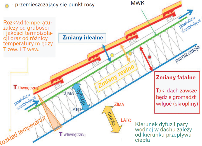

W dachach zagrożenie jest wysokie, bo przez dużą część roku rozdzielają one ośrodki o bardzo dużej różnicy temperatury. Praktycznie, w dachach powstawanie skroplin jest nie do uniknięcia (rys. 3), ale dlatego trzeba budować je tak, aby ilość skroplin była mała, a miejsce ich powstawania było dla dachu bezpieczne.
Schemat: Temperatura punktu rosy w dachu pochyłym
Rys. 3) Temperatura punktu rosy w dachu pochyłym
Dlatego we współczesnych dachach stosowane są różne materiały osłonowo-uszczelniające. W dachach pochyłych są to: wysoko paroprzepuszczalne membrany i paroizolacje. Przy ich prawidłowym użyciu z termoizolacji i konstrukcji dachu więcej pary wodnej wyjdzie, niż się skropli w procesie stałego przechodzenia przez dach.

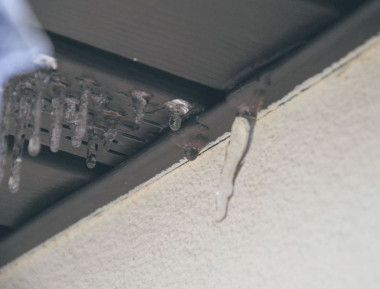

Sopel powstał w miejscu wylotu powietrza wewnętrznego
Fot. 6. Budynek ukończony i zamieszkany od roku. Sopel powstał w miejscu wylotu powietrza wewnętrznego. Przy źle ułożonej paroizolacji w okolicach murłaty jest zazwyczaj dużo szczelin, przez które powietrze przepływa na zewnątrz
