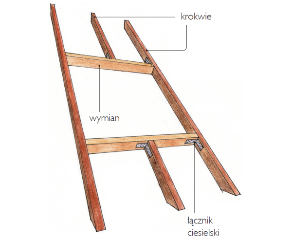

Wadliwą krokiew można też wymienić na nową, o odpowiedniej nośności. Jeżeli podczas naprawy dachu zaplanowano budowę lukarny lub wstawienie okna dachowego (szerszego od rozstawu krokwi), należy wykonać wymiany, które przeniosą obciążenia na krawędziach otworu na elementy konstrukcyjne. To poprzeczne belki, stanowiące oparcie dla wyciętych krokwi (zazwyczaj 1 lub 2), które wstawia się pomiędzy pozostałe krokwie.

Zadaniem wymianu jest przeniesienie obciążeń na krawędziach otworu na elementy konstrukcyjne
Zadaniem wymianu jest przeniesienie obciążeń na krawędziach otworu na elementy konstrukcyjne.
