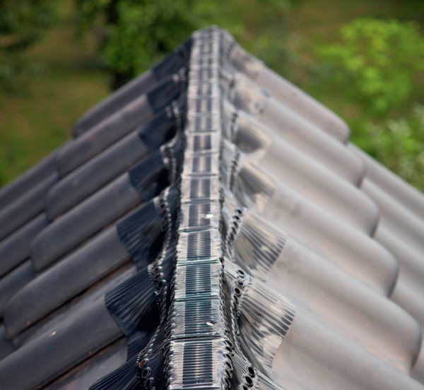

W kalenicy, pod gąsiorami dachowymi, układamy specjalną taśmę wentylacyjną
W kalenicy, pod gąsiorami dachowymi, układamy specjalną taśmę wentylacyjną. (fot. Röben)
Podstawowe elementy umożliwiające wentylację to specjalne taśmy umieszczane w okapie oraz w kalenicy. Przepuszczają powietrze, a równocześnie zapobiegają nawiewaniu do szczeliny śniegu i deszczu oraz są barierą dla ptaków. Niestety wiele elementów - lukarny, okna dachowe, kominy, albo po prostu skomplikowany kształt połaci, przerywa ciągłość szczelin wentylacyjnych. Wówczas stosuje się rozmaite wywietrzniki - kominki i dachówki wentylacyjne. Tworzą one po prostu dodatkowe wloty i/lub wyloty powietrza, tak by jego ruch był możliwy.
