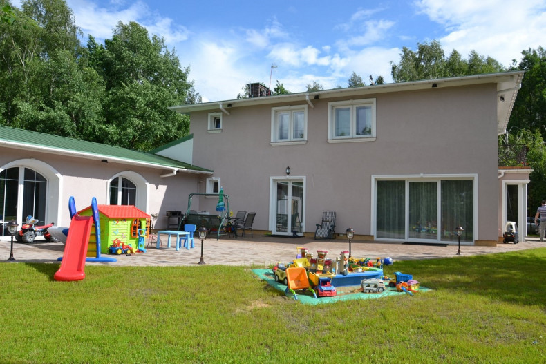

Dachy nad domem, garażem i pływalnią
Dachy nad domem, garażem i pływalnią, o nachyleniu 27°, pokryto samonośnymi płytami warstwowymi, na zewnątrz i wewnątrz wykończonymi blachą stalową

Niski dach z małym kątem nachylenia, z samonośnych płyt warstwowych, wygląda nowocześnie oraz okazał się estetyczny i funkcjonalny w całym budynku, nie tylko na pływalni.

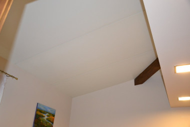

Blacha stalowa z przetłoczeniami od strony wnętrz
Blacha stalowa z przetłoczeniami w formie tzw. mikrofali wykańcza płyty dachowe od strony wnętrz

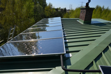

Obróbki blacharskie na płytach warstwowych oraz mocowania kolektorów słonecznych

Do płyt warstwowych bez problemu monterzy umocowali 11 płaskich kolektorów słonecznych i stelaż z kolektorami próżniowymi - przewody solarne poprowadzili przez przewidziany do tego celu kanał kominowy, a mocowania do dachu uszczelnili samowulkanizującymi się uszczelkami.
