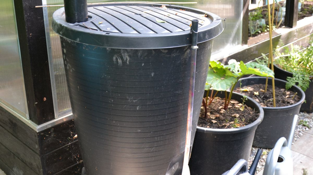

W hipermarkecie budowlanym kupiłam dwa plastikowe zbiorniki po 240 l, przeznaczone do zamontowania przy rurach spustowych, i poprosiłam ogrodnika o ich dodanie od strony kwatery warzywnej. Już po pierwszym deszczu stało się jasne, że zapełniają się bardzo szybko (przy średnio mocnym opadzie po 30 minutach). To dlatego, że wielospadowy dach jest obszerny - nawet biorąc pod uwagę połowę jego powierzchni, spływa z niego dużo wody.
Przy każdej intensywnej ulewie, dwie "beczki" przelewały się, a w okresie bez opadów, stały puste. Zgromadzoną wodę prędko zużywałam, ponieważ warzywnik zajmuje powierzchnię 50 m2, są w nim podwyższone grządki w skrzyniach, w których ziemia szybko wysycha. W następnym roku ulepszyłam system gromadzenia deszczówki - kupiłam kolejne dwa zbiorniki naziemne (większe). Zadbałam, żeby prezentowały się estetycznie.

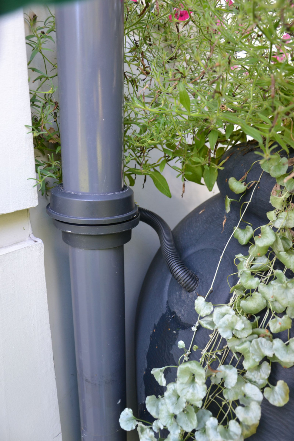

Naziemne zbiorniki 360 l podłączono do rur spustowych przy budynku.
4 zbiorniki na deszczówkę - rady i przestrogi:
Dwa istniejące mniejsze zbiorniki (to model mniej dekoracyjny) przeniosłam pod świeżo zbudowaną szklarnię o wymiarach 2,80 × 6,60 m, na której celowo zaprojektowałam dwuspadowy dach oraz rynny i rury spustowe. Natomiast nowe, w kształcie amfory, ulokowałam przy domu. Wszystkie są czarne, bo w takich woda się szybciej ogrzewa, ponadto bardziej pasują do kolorystyki budynku i małej architektury ogrodowej. Poprzedni rok pokazał, że przy czterech zasobnikach (2 × 240 l i 2 × 360 l), deszczówki wystarcza do uprawiania roślin użytkowych, nie planuję dodawania kolejnych rezerwuarów.
Ich obsługa nie jest uciążliwa. Wodę spuszczam do konewki przez kran (u dołu beczki) i krótki wąż. Przed zimą opróżniam je (też przez kran) i przechowuję w pozycji do góry dnem, np. pod dachem w szklarni (nie zostawiam ich na zewnątrz, są lekkie i porwałaby je wichura). Środkowe łapacze wody z koszyczkiem/filtrem, które osadza się w rurze spustowej nad zbiornikiem deszczówki, muszę często czyścić. Czopują je bowiem spadające liście, gałązki i nasiona brzóz, które rosną przy domu. Przy gwałtownym opadzie zdarzyło się, że zablokowany fragment rury z łapaczem oderwał się z dużą mocą. Tego rodzaju naziemne wyroby są tanie, łatwo je zamontować i obsługiwać.

Na zdjęciu otwierającym: Zbiorniki 240 l łapią wodę z dachu szklarni (w warzywniku).
