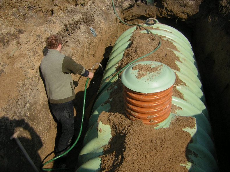

Montaż osadnika gnilnego
Montaż osadnika gnilnego (fot. www.szamba-oczyszczalnie.pl)

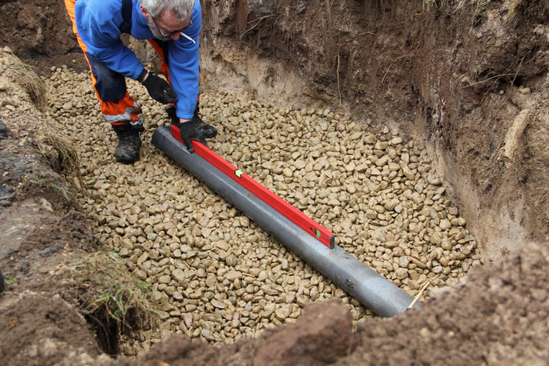

Wariant z drenażem rozsączającym wymaga przepuszczalnego gruntu i ułożenia rur drenarskich. Po wstępnym oczyszczeniu w osadniku gnilnym, ścieki trafiają do studzienki rozdzielczej, z niej do systemu perforowanych rur drenarskich, a w końcu do przygotowanego poletka filtracyjnego. Jego wielkość projektuje się w zależności od ilości ścieków i ilości użytkowników. Na jednego mieszkańca przeznacza się około 15 m rury z PVC o średnicy ok. 110 mm, którą obsypuje warstwą płukanego żwiru frakcji 16/32 mm. W układ drenów wstawia się kominki napowietrzające. Jeżeli na posesji nie ma miejsca na poletko filtracyjne, przygotowuje się jeden szeroki tunel drenujący, bądź szeregowo ulokowane pakiety filtrujące.

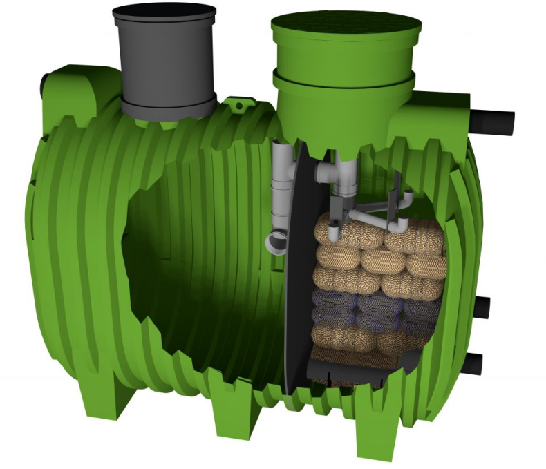

Zbiornik biologicznej oczyszczalni ścieków zbudowany z osadnika wstępnego
Zbiornik biologicznej oczyszczalni ścieków zbudowany z osadnika wstępnego - wyposażonego w filtr na wylocie, zabezpieczający przed przedostawaniem się części stałych oraz w reaktor ze złożen biofiltracyjnym. (fot. Kan-Eko)
