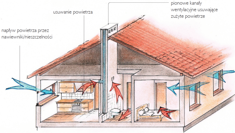

Wentylacja grawitacyjna - schemat działania
Wentylacja grawitacyjna działa dzięki kanałom w kominach i nawiewnikom w oknach.
W wentylacji grawitacyjnej wyciąg powietrza zapewniają pionowe kanały kominowe, nawiew zaś nawiewniki (nawietrzaki) w ramach okiennych, rzadziej w ścianach, oraz wszelkie nieszczelności w przegrodach zewnętrznych. Dawniej nawiewników nie było, a całość działała lepiej, niż w wielu współczesnych domach. Jednak kiedyś nieszczelne okna i drzwi przepuszczały naprawdę dużo powietrza.
Od lat 90. sytuacja diametralnie się zmieniła. Upowszechniły się naprawdę szczelne okna i nawiewniki stały się po prostu koniecznością. Można zapytać dlaczego więc nie wrócić do nieszczelnych okien? Choćby dlatego, że przepływem przez nawiewniki można bez problemu sterować według potrzeb. Infiltracja powietrza przez nieszczelności pozostaje zaś poza wszelką kontrolą.
Gdy mamy wentylację grawitacyjną, ruch powietrza zachodzi w sposób naturalny, wynika z różnicy jego gęstości. Zimne, gęstsze powietrze zewnętrzne napływa do pomieszczeń przez nawiewniki i wypiera rzadsze, ciepłe powietrze zużyte. To ulatuje ponad dach pionowymi kanałami wentylacyjnymi.
Przede wszystkim pamiętajmy, że wymiana powietrza jest tym intensywniejsza, im większa jest różnica temperatury w pomieszczeniu i na zewnątrz, a kominy wentylacyjne wyższe.
Przy czym ważna jest tzw. czynna wysokość kanału - pionowa odległość pomiędzy kratką wlotową w pomieszczeniu a wylotem kanału ponad dachem. Minimum to ok. 3 m, inaczej ruch powietrza ustaje. I tu pojawia się problem na poddaszach użytkowych, gdzie czynna wysokość kanałów w łazienkach na poddaszu jest znikoma i skuteczną wentylację zapewnia tylko mechaniczny wyciąg powietrza.
