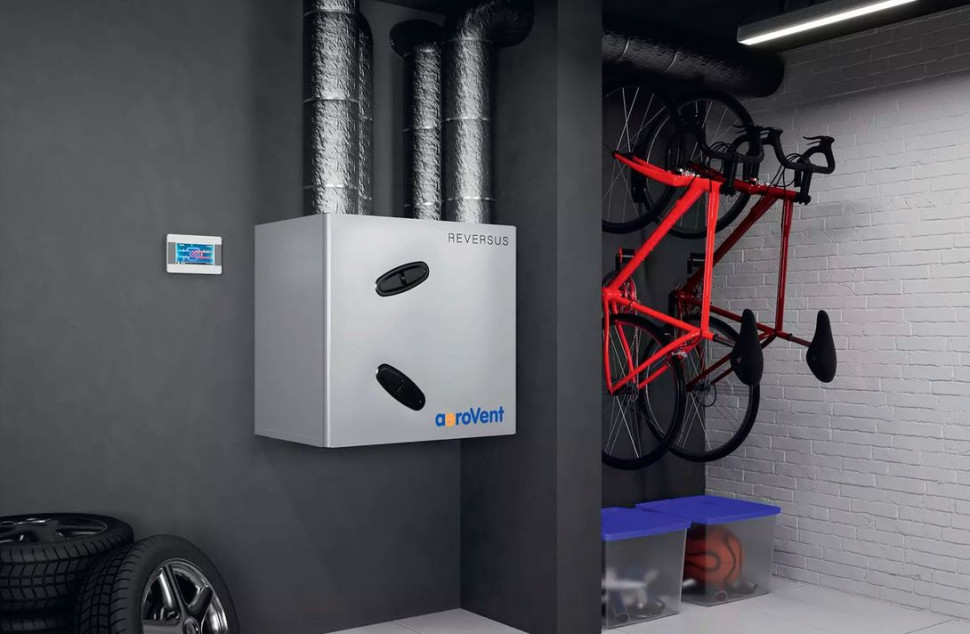

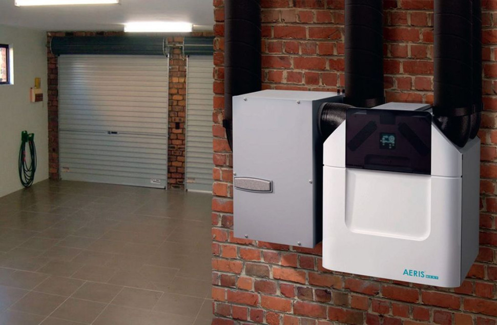

- Gdzie najlepiej jest umieścić centralę?
- Ze względu na hałas, jaki powstaje podczas pracy centrali, umieszcza się ją z dala od pomieszczeń mieszkalnych. Typowe lokalizacje to piwnica, strych, garaż i pomieszczenie gospodarcze.
Trzeba jednak pamiętać, że centrala nie powinna być umieszczona w zbyt dużej odległości od wentylowanych pomieszczeń, bo im dłuższa jest sieć kanałów (oraz im bardziej kręty mają przebieg), tym większe są opory powietrza i mniejsza sprawność instalacji.
Co ważne, urządzenie musi być zamontowane w miejscu, do którego jest łatwy dostęp, bo regularnie trzeba wymieniać w nim filtry, czyścić wymiennik czy dokonywać przeglądów technicznych.
Kolejną ważną kwestią do sprawdzenia przez zakupem są wymiary centrali. Na szczęście dostępne są obecnie zarówno modele pionowe, jak i bardziej płaskie, poziome. Koniecznie zwróćmy też uwagę na rozmieszczenie króćców, czyli wlotów i wylotów kanałów powietrznych, tak aby łatwo można było przyłączyć kanały.
Centralę wentylacyjną umieszcza się w oddaleniu od pomieszczeń mieszkalnych, np. na strychu, w piwnicy, garażu albo w pomieszczeniu gospodarczym. (fot. z lewej: Rekuperatory.pl (Roha), fot. z prawej: aeroVent)
