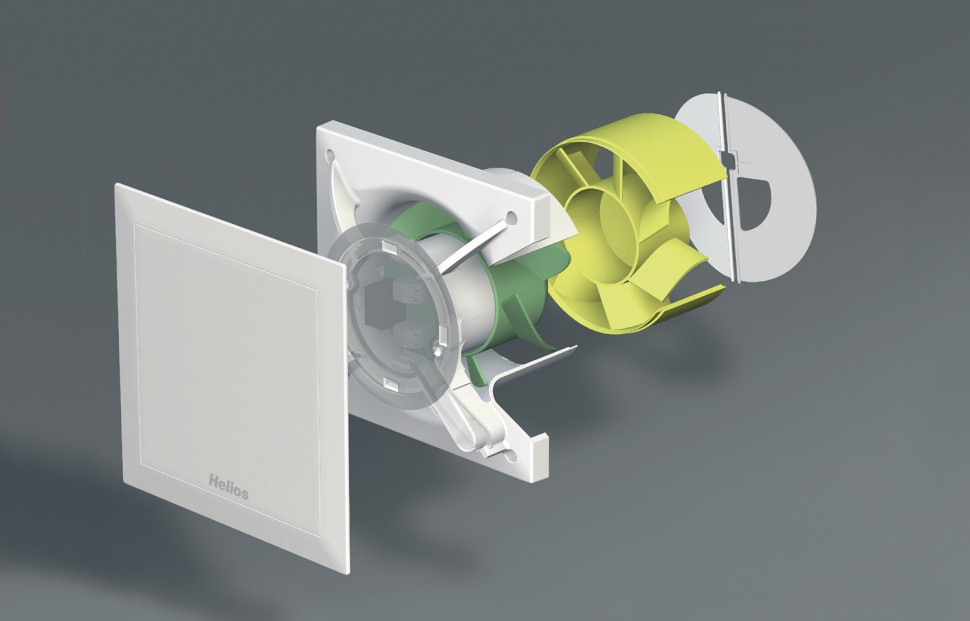

Wentylatory wyciągowe
Wentylatory wyciągowe przeznaczone do pracy ciągłej to urządzenia ciche, wydajne i energooszczędne. Nie mają wiele wspólnego z typowymi wentylatorami łazienkowymi - fot. HELIOS (ISTPOL)

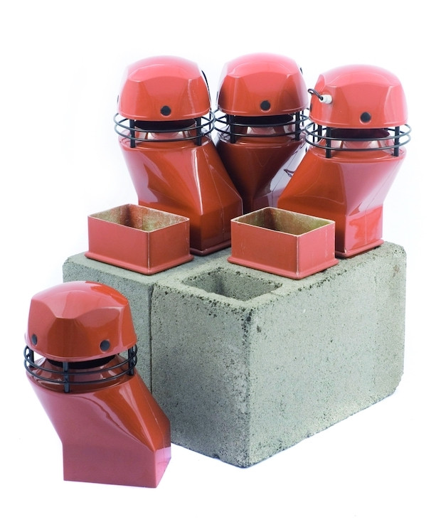

5. Nasady hybrydowe - prosty sposób na poprawę wentylacji w domu
Jak poprawić wentylację w domu? Najprościej montując nasady hybrydowe. Jeżeli wentylacja grawitacyjna tylko czasem okazuje się niewydolna, to warto rozważyć wykonanie wariantu hybrydowego. Najczęściej zakłada się wówczas na zakończeniu kominów wentylacyjnych specjalne nasady z wbudowanym wentylatorem. Są one tak skonstruowane, że wyłączony wentylator nie blokuje grawitacyjnego ruchu powietrza.

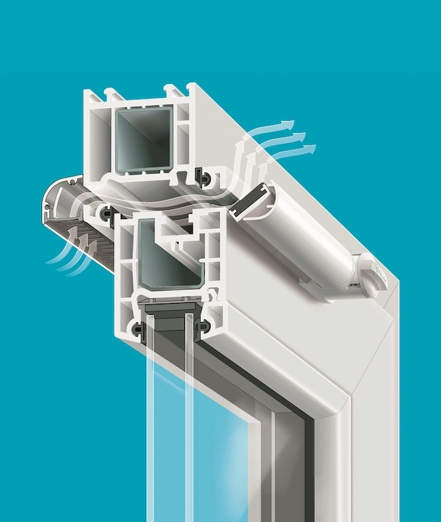

nawiewniki wentylacja
W wentylacji wyciągowej nawiew świeżego powietrza nadal następuje przez nawiewniki. Bez nich system nie działa (fot. BREVIS)
Hybrydowe nasady kominowe
Hybrydowe nasady kominowe wspomagają naturalny ciąg za pomocą wentylatora. Jednak nie utrudniają pracy wentylacji grawitacyjnej (fot.  UNIWERSAL)
Nasady hybrydowe można dość łatwo zamontować, potrzebne jest jedynie doprowadzenie przewodu zasilającego oraz sterującego. Tu jedna ważna uwaga – zgodnie z prawem tych przewodów nie wolno prowadzić wewnątrz użytkowanego przewodu wentylacyjnego w kominie. Zaletą nasad jest niewątpliwie to, że ich założenie nie wymaga niemal prowadzenia prac wewnątrz domu. Ponadto taka wentylacja jest bardzo cicha, gdyż wentylatory znajdują się ponad dachem. Istotną wadą jest natomiast cena. Jedna nasada z wentylatorem kosztuje ponad 1500 zł, a niektóre modele są znacznie droższe.
