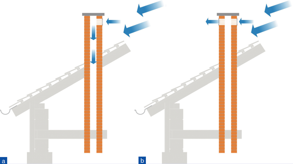

Kanały wentylacji grawitacyjnej mają często niedostateczną długość na odcinkach pionowych lub zbyt długie odcinki poziome, co znacznie osłabia siłę ciągu. Do wymuszenia ruchu powietrza potrzebny jest wówczas wentylator wyciągowy. Kłopoty z wentylacją mogą też wynikać z umiejscowienia wylotów kanałów wywiewnych w kominie: zwykle jest to pojedynczy otwór w bocznej ścianie komina.
Jeśli w stronę otworu wieje wiatr, to wtłacza powietrze do kanału, a więc następuje tzw. odwrócenie ciągu. Takiemu zjawisku zapobiega się przez zakończenie kanałów wywiewnych otworami wylotowymi w przeciwległych ścianach komina; niestety trudno wówczas zgrupować kilka kanałów w jednym kominie.

Schemat: Usytuowanie wylotów kanałów wywiewnych
Usytuowanie wylotów kanałów wywiewnych: (a) Otwór wylotowy tylko w jednej ścianie kanału, wiatr może zaburzać ciąg kominowy; (b) otwory wylotowe w przeciwległych ścianach kanału, wiatr nie wtłacza wówczas powietrza do kanału

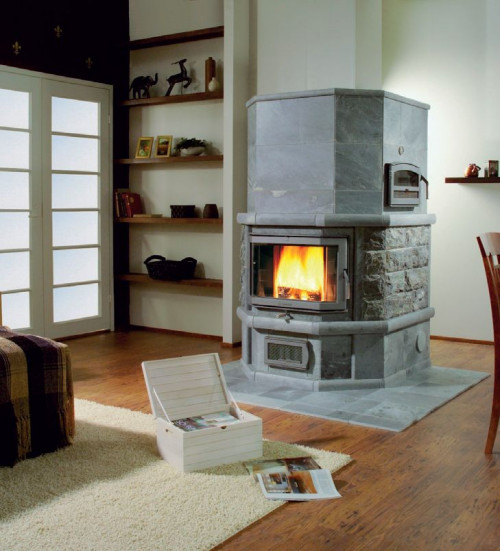

Kominek
Kominek trzeba uwzględnić przy projektowaniu instalacji wentylacyjnej, bo wymaga doprowadzenia powietrza do spalania, a także zapewnienia skutecznego usuwania dymu, który dostaje się do pomieszczenia np. w czasie uzupełniania opału (fot. NunnaUuni)
