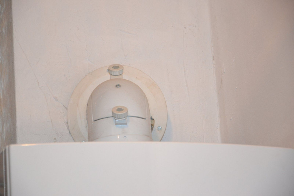

Przewód spalinowy typu rura w rurze, biegnący od kotła do przewodu komina systemowego
Przewód spalinowy typu rura w rurze, biegnący od kotła do przewodu komina systemowego.

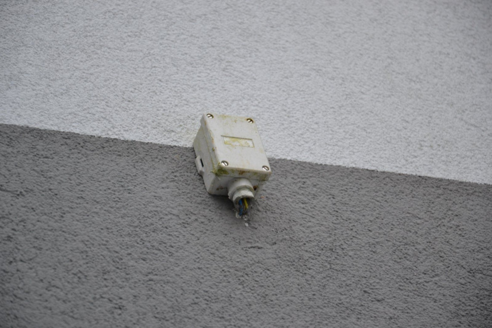

Sonda automatyki pogodowej znajduje się na zacienionej ścianie
Sonda automatyki pogodowej znajduje się na zacienionej ścianie.

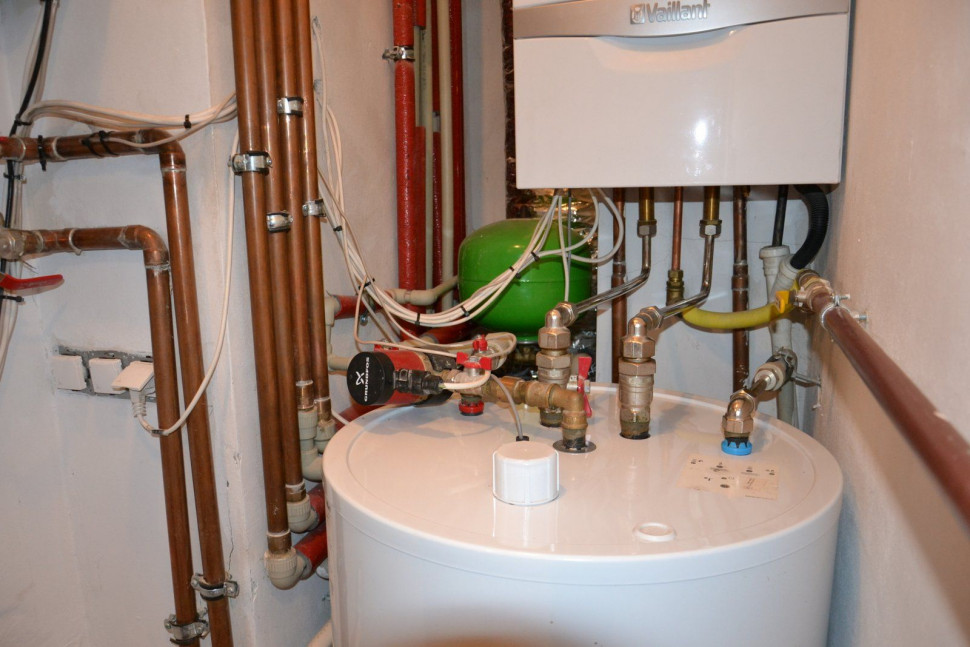

Instalacja z miedzi oraz osprzęt przy kotle i zasobniku c.w.u.

    W końcu wezwałem firmowego serwisanta, ten stwierdził, że poprzednik nie włączył funkcji sterownia na regulatorze pokojowym. Przy braku łączności z kotłem, nie mogłem nim zarządzać! Pracowała tylko automatyka pogodowa, która nastawiona intuicyjnie, nie do końca zaspokajała nasze potrzeby. Było za gorąco, do 23°C. Serwisant, co prawda, wtedy włączył funkcję sterowania, lecz nie dopatrzył się tego, że pierwszy fachowiec niepotrzebnie założył 2 sprzęgła i kocioł grzał sam siebie. Wyszło to dopiero, kiedy nie mogłem dogrzać piętra podczas największych mrozów w drugim sezonie grzewczym i znowu szukałem przyczyny. Po demontażu zbędnego elementu, nareszcie sterowanie ruszyło w dobrym kierunku. A to jeszcze nie koniec z pechem!
    Zdarzyło się również, że przy pierwszym zapełnianiu zasobnika c.w.u., dołem wylewała się woda - był nieszczelny. Wymieniono go na nowy. Nieco później kocioł wyświetlił błąd. Wezwany serwisant orzekł, że pewnie burza zniszczyła panel sterowania. Przed taką awarią zabezpieczyłem się poprzez dodanie do ubezpieczenia budynku odpowiedniej klauzuli, lecz nie dowierzałem mu i wezwałem kolejnego fachowca. Ten doszukał się zniszczenia jednego czujnika, a nie "strzelenia" całego panelu.
