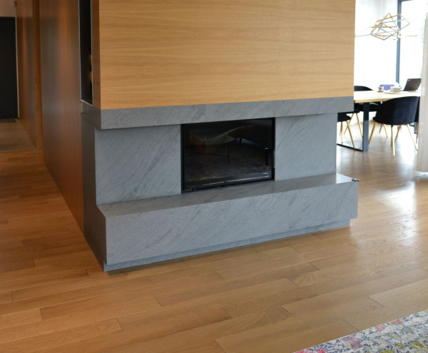

Chociaż fabrycznie deski zaimpregnowano olejowoskiem to wykonawcy doradzili nam położenie dodatkowego zabezpieczenia. Gorąco to polecamy - mówi Ania, która posadzkę układała w 2019 r.

Decyzja: Oboje, z mężem, lubimy drewno, ze względu na jego wygląd, dodawanie wnętrzom przytulności, miłe wrażenie "ciepła" przy dotykaniu. Stworzyliśmy z niego podstawowy element wystroju domu. Ponieważ staraliśmy się ograniczyć ilość materiałów wykończeniowych i kolorystyki, w strefie dziennej użyliśmy drewno dębowe w rozmaitej formie, np. okładziny ściennej, mebli, schodów, no i koniecznie - wykończenia posadzki. Przy tej ostatniej musieliśmy poszukać desek na ogrzewanie podłogowe.
Wybraliśmy trójwarstwową wersję deski, z grubą częścią dekoracyjną. Starannie dopasowaliśmy jej kolor - musiał współgrać z miodowym odcieniem innych elementów drewnianych, jednocześnie z szarym kamieniem na obudowie kominka, oraz z betonową ścianą przy klatce schodowej. Najodpowiedniejszy wydał się nam odcień o ton ciemniejszy i nieco bardziej chłodny od barwy reszty drewna (po to, żeby połączył "ciepłe" tradycyjne elementy z "zimnymi" nowoczesnymi). Woleliśmy jasny surowiec na posadzce, bo wtedy odbija się od niego światło i w pomieszczeniach jest widniej, optycznie powiększa się przestrzeń, kurz i rysy nie odznaczają się tak, jak na ciemnych powierzchniach.

Posadzka ma odcień ciemniejszy i zimniejszy od reszty elementów z drewna
Posadzka ma odcień ciemniejszy i zimniejszy od reszty elementów z drewna.

  • Zgodnie z zaleceniem producenta, posadzkarze przykleili deski do podkładu, wcześniej go zagruntowali (użyli elastycznych preparatów przeznaczonych na ogrzewanie podłogowe). Na obwodzie, przy ścianach, zostawili szczelinę dylatacyjną, którą na końcu zamaskowali listwami przypodłogowymi. Chociaż fabrycznie deski zaimpregnowano olejowoskiem to wykonawcy doradzili nam położenie dodatkowego zabezpieczenia. Argumentowali, że istniejąca powłoka ochronna jest dość miękka (więc trzeba ją będzie stosować olej raz w roku), natomiast kolejna warstwa z wosku (wskazali twardy olejowy) będzie bardziej trwała i wytrzymała. Zleciliśmy im zatem woskowanie poleconym preparatem i gorąco to polecamy, bo przez prawie 3 lata użytkowania ani razu nie musieliśmy całościowo odnawiać desek, choć mamy dwoje małych dzieci i często przyjmujemy gości. Wystarczy odkurzanie i mycie mopem.
    Ale przestrzegam - twardy wosk jest odporny na plamy z wina i soków, lecz nie na środek do mycia szyby w kominku (niestety kropla tego płynu wżarła się w deskę i zniszczyła również warstwę drewna, radzę na to bardzo uważać). Ponadto nie jest łatwo go zarysować (jednemu z gości się to udało, gdy usiadł na krześle z uszkodzoną filcową podkładką - łepek gwoździa zrobił bruzdy w wosku). Taka posadzka dobrze przewodzi ciepło w zimie, w lecie nie jest lodowata jak gres, przyjemnie chodzi się po niej boso. Wygląda naturalnie, efektownie i sprzyja osiągnięciu wrażeniu przytulności wnętrza.
  • Warto zamówić u producenta desek impregnat barwiący. Naprawiliśmy nim ubytek po środku do kominka, wykończyliśmy parapety w pokojach dzieci. Do mycia desek kupujemy specjalistyczny środek. O drewnianą podłogę staramy się dbać w sposób profesjonalny, żeby długo utrzymywać jej piękny wygląd.

Na zdjęciu otwierającym: Trójwarstwowe deski zostały fabrycznie zabezpieczone olejowoskiem, po ułożeniu dodatkowo woskiem twardym olejowym.
