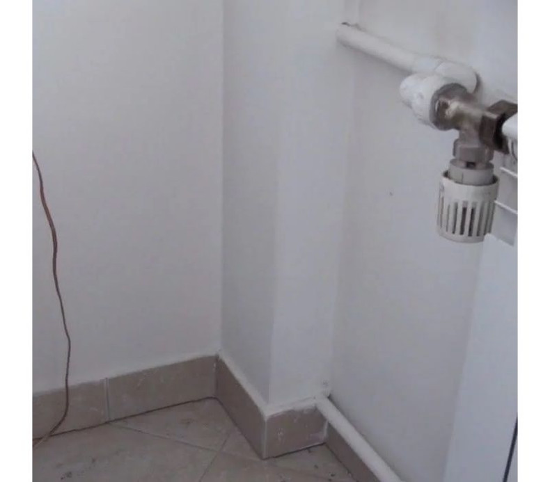

Zasłonięte rury płytami gipsowo-kartonowymi
Zamiast zastępować widoczne rury nowymi, można je zasłonić ekranami, wykonanymi z płyt gipsowo-kartonowych, co jest rozwiązaniem o wiele mniej pracochłonnym i kosztownym (fot. A. Jamiołkowski)

Pozostawienie starej instalacji rurowej nie wyklucza przy tym jej przeróbek, np. w celu rozdzielenia obiegów grzewczych (dawniej rzadko praktykowanego) czy zmiany rozmieszczenia grzejników w wybranych wnętrzach. Nie ma żadnego problemu z wykonaniem tego przy użyciu nowoczesnych materiałów, np. rur z tworzyw sztucznych. To samo dotyczy oczywiście zabiegów mających na celu usunięcie fragmentów instalacji szpecących pomieszczenia.
Warto jednak pamiętać, że zamiast mozolnie przerabiać poprowadzony po ścianie pion zasilający grzejnik na piętrze, można go np. po prostu zakryć ekranem z płyty gipsowo-kartonowej - będzie to na pewno kosztować dużo mniej.
