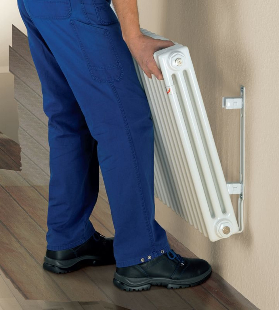

8) Niestabilny montaż grzejników
Zamontowanie grzejnika naściennego wymaga stabilnego osadzenia wsporników w murze, gdyż może on ważyć nawet kilkadziesiąt kilogramów.
Problem z montażem występuje zwłaszcza przy mocowaniu grzejników na ścianach pokrytych płytami gipsowo-kartonowymi. Przy dużych (ciężkich) grzejnikach, należy oprzeć je na dopasowanych do nich podporach, które przeniosą ciężar urządzenia na podłogę.
Montaż grzejnika
Mocowanie grzejnika ściennego na specjalnych podporach montażowych (fot. Zehnder).
