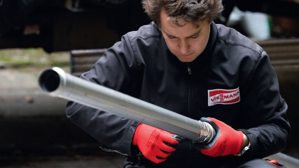

Kondensat ma nieco żrące działanie, dlatego stare kominy trzeba wyposażyć we wkład z materiału kwasoodpornego
Kondensat ma nieco żrące działanie, dlatego stare kominy trzeba wyposażyć we wkład z materiału kwasoodpornego. (fot. Viessmann)

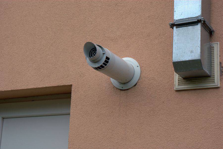

Nie można nie wspomnieć tu o szczególnym przypadku, jakim jest odprowadzenie spalin poziomo przez ścianę zewnętrzną budynku. Do tego również używa się systemów SPS. Jednak trzeba uwzględnić dwa podstawowe ograniczenia, wynikające z przepisów prawa. Po pierwsze, wyprowadzenie przez ścianę, a nie do komina kończącego się ponad dachem, jest dopuszczalne wyłącznie w domach wolno stojących. Tak więc musimy o nim zapomnieć, mając segment w szeregowcu lub połowę bliźniaka. Po drugie, moc kotła nie może przekraczać 21 kW. Co jest dotkliwym ograniczeniem przede wszystkim w przypadku kotłów dwufunkcyjnych, czyli podgrzewających wodę przepływowo.
W przypadku odprowadzenia spalin poziomo przez ścianę trzeba zachować określone odległości od okien, drzwi itd
W przypadku odprowadzenia spalin poziomo przez ścianę trzeba zachować określone odległości od okien, drzwi itd. Te wymogi często nie są jednak przestrzegane. (fot. J. Antkiewicz)

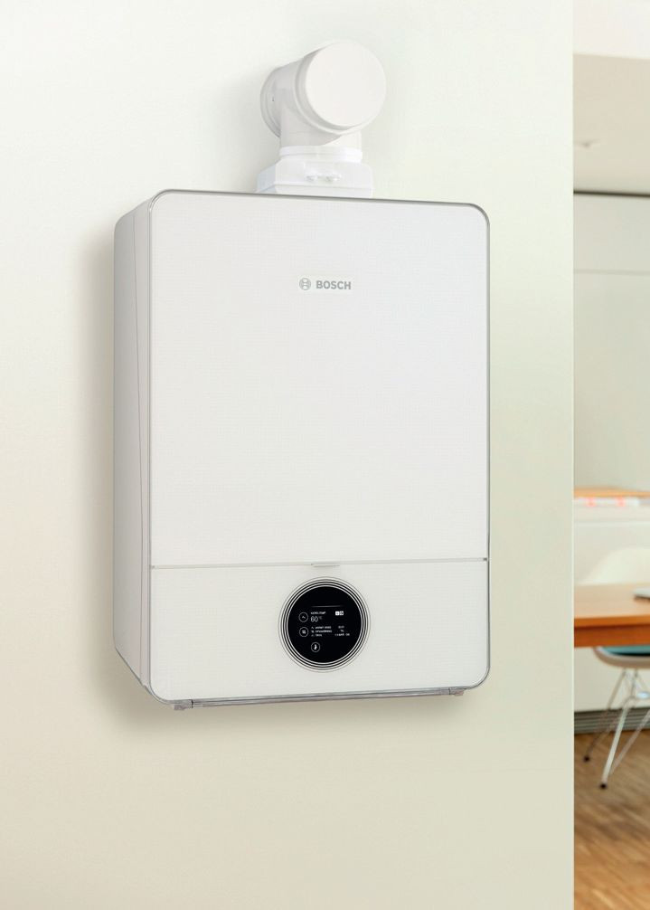

Na szczęście, współczesne kotły gazowe automatycznie dostosowują swą moc do faktycznego zapotrzebowania, nawet jeżeli jest ono bardzo zmienne. Zakres tzw. modulacji mocy jest przy tym wyjątkowo duży, zaczyna się nawet od ok. 1/10 mocy nominalnej. Ponadto moc kotła na potrzeby centralnego ogrzewania oraz c.w.u. ustawia się oddzielnie. Co bardzo ważne, kocioł kondensacyjny nie traci na sprawności, działając z mocą niższą od nominalnej. Niemniej jednak, w budynku o małych stratach ciepła, a za to o dużym zapotrzebowaniu na c.w.u., np. z założoną w łazience deszczownicą o dużym przepływie ciepłej wody, możemy mieć problem z dopasowaniem mocy kotła. Dlatego model dwufunkcyjny nie zawsze będzie dobrym wyborem.
Kocioł gazowy dwufunkcyjny w kuchni
W przypadku kotłów dwufunkcyjnych, to zapotrzebowanie na moc do przygotowywania c.w.u. decyduje o mocy urządzenia. (fot. De Dietrich)
