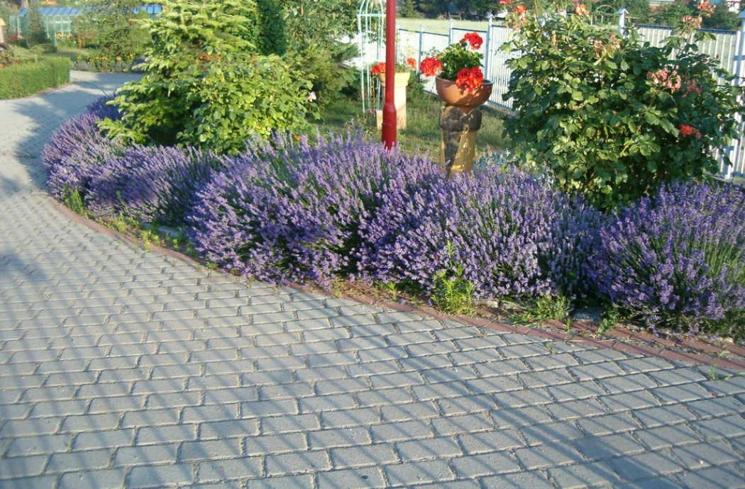

Dobór kolorystyki jest kwestią gustu, ale specjaliści radzą, by nie przesadzać z mieszaniem barw - 2 albo 3 odcienie w ogrodzie to maksimum. W przypadku kostki dobrym pomysłem jest wydzielenie w obrębie podjazdu innym kolorem traktu dla pieszych. Ważne, by nawierzchnia dobrze komponowała się z elewacją domu, pasowała do ogrodzenia i elementów małej architektury oraz nie dominowała nad ogrodową roślinnością. Bo choć podjazd i trakty piesze pełnią ważną rolę na posesji, powinny pozostać tłem dla znajdujących się na niej obiektów.

Kostka betonowa to najczęściej wybierany materiał do wykańczania nawierzchni ogrodowych. Popularność zawdzięcza przystępnej cenie i zróżnicowanemu wzornictwu (drobne elementy lepiej prezentują się na mniejszych powierzchniach, większe - ułożone w rozmaite wzory - lepiej wyglądają na większych płaszczyznach). Podczas gdy jeszcze kilka lat temu bruk betonowy dostępny był tylko w szarym kolorze, teraz do dyspozycji mamy także inne barwy. Inną zaletą kostki jest żywotność - prawidłowo zbudowana nawierzchnia posłuży nawet 50 lat.
