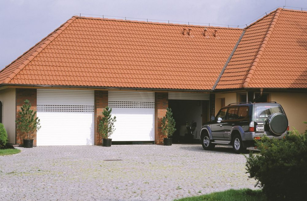

Jedna czy dwie bramy?
Taki dylemat muszą rozwiązać inwestorzy, którzy planują parkować w garażu nie jeden, a dwa samochody. W takiej sytuacji możliwości są dwie: wybrać jedną, szerszą bramę garażową, lub zdecydować się na dwie węższe. Decyzję należy podjąć już na etapie budowy domu, aby odpowiednio dostosować otwór garażowy - przedzielając go słupkiem lub wykonując solidniejszą, lepiej przezbrojoną belkę żelbetową nadproża.
Oba rozwiązania mają zalety i wady. Z garażu z jedną dużą bramą ucieka mniej ciepła (o ile garaż jest zamknięty, bo po otwarciu przez dużą bramę ucieknie więcej ciepła, niż przez jedną mniejszą), w takim pomieszczeniu jest też większa swoboda podczas wykonywania manewrów przy wjeżdżaniu i wyjeżdżaniu. Jedna brama jest też tańsza niż dwie mniejsze, ponieważ nie trzeba kupować drugiej pary prowadnic i dodatkowego napędu. W tym wariancie mniej zapłacimy również za montaż. Z kolei zaletą rozwiązania z dwiema mniejszymi bramami jest krótszy czas ich otwierania, co wynika z mniejszego ciężaru skrzydeł. Z tego też powodu takie bramy łatwiej jest zamontować.
W praktyce dwie pojedyncze bramy lepiej wybrać wtedy, gdy posiadamy dwa auta, a domownicy korzystają z nich o różnych porach.
