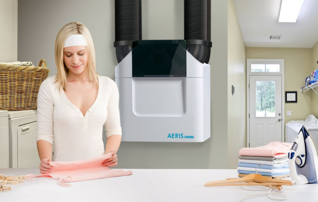

Jakich przewodów nie stosować do wykonywania instalacji?
Do wykonywania instalacji wentylacyjnych niestety najczęściej stosuje się elastyczne przewody harmonijkowe, często w wersji nieizolowanej. Choć ich jakość jest zazwyczaj niska, instalatorzy chętnie je stosują, bo są pakowane w wersji sprasowanej w niewielkie kartony, a więc są tanie i łatwe w transporcie. Tanie przewody umożliwiają instalatorom wykonywanie instalacji w atrakcyjnej cenie - wynikające z tego różnice w ofertach firm mogą sięgać kilku tysięcy złotych.
Inwestorzy chętnie przystają na tańsze wersje, nie wiedząc, że instalacja wentylacyjna z marnych jakościowo przewodów może wymagać wymiany już po kilku latach. Po 3-4 latach funkcjonowania instalację wentylacyjną powinno się oczyścić. Jeśli jest wykonana z przewodów nietrwałych, które "rozłażą się w rękach", nie będzie to możliwe. Kiedy stracą szczelność, spowoduje to niewłaściwe funkcjonowanie instalacji.
fot. Rekuperatory.pl (Roha)
