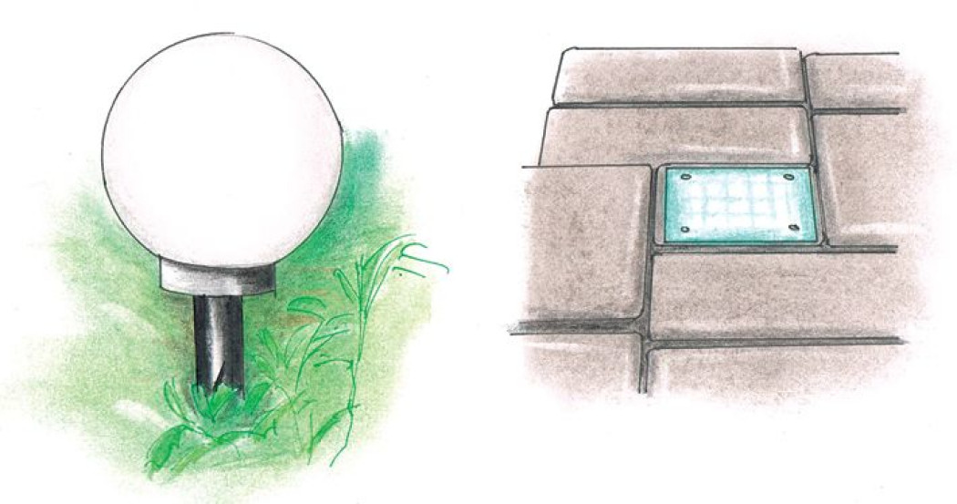

Lampy stojące - najłatwiejsze do zamontowania, dzięki wyprowadzeniu przewodów ponad grunt - mogą być zasilane napięciem sieciowym 230 V (które umożliwia zasilanie z gniazdka sprzętu ogrodniczego).
Lampy osadzone w gruncie albo w utwardzonej nawierzchni, tzw. najazdowe, mogą być także zasilane w ten sposób, ale komplikuje to ich podłączenie i stwarza potencjalnie zagrożenie wystąpieniem przebicia. Lepiej zasilić je więc obniżonym napięciem 12 V, które jest niezbędne do zasilania oświetlenia w oczku wodnym. Oczywiście, można zdecydować się na układ mieszany o napięciu 230 i 12 V, zakładając w terenie - odpowiednio do potrzeb - transformatory obniżające napięcie w wybranych obwodach.
