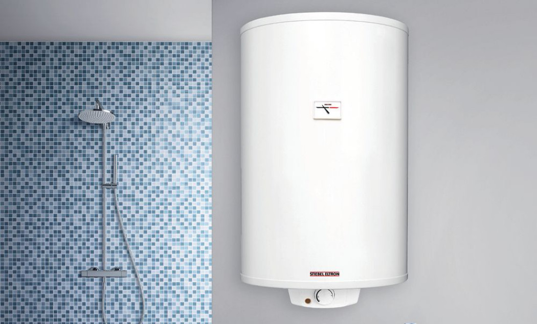

JAK TO DZIAŁA?
Pojemnościowe
Podgrzewacz pojemnościowy to po prostu zbiornik wody wyposażony w grzałkę lub jakiś wymiennik ciepła, np. spaliny/woda (w niezbyt popularnych u nas pojemnościowych podgrzewaczach gazowych) lub wężownicę, zasilaną przez kocioł grzewczy albo kolektory słoneczne. Zasada jest zawsze ta sama – wodę przygotowujemy zawczasu, żeby następnie móc z niej korzystać nawet w kilku punktach jednocześnie, aż do wyczerpania pojemności zasobnika. Najczęściej mamy wówczas jeden zbiornik zasilający wszystkie punkty poboru w domu. Wielkość podgrzewaczy elektrycznych może być bardzo różna, poczynając od 5 l (zasilanie jednej umywalki albo zlewu).
Co charakterystyczne, moc grzewcza jest zwykle taka sama, niezależnie od pojemności zbiornika. Grzałki elektryczne mają przeważnie 1,5–2 kW, podgrzewacze gazowe zaś ok. 5 kW. W efekcie na podgrzanie dużego zasobnika potrzeba kilku godzin. Za to potem grzałka może nie pracować nawet przez całą resztę doby, co daje możliwość korzystania tylko z tańszej, nocnej taryfy za energię elektryczną. Przy stosowaniu gazu nie ma zaś to znaczenia, bo płacimy wyłącznie za zużycie, według jednej stawki.
