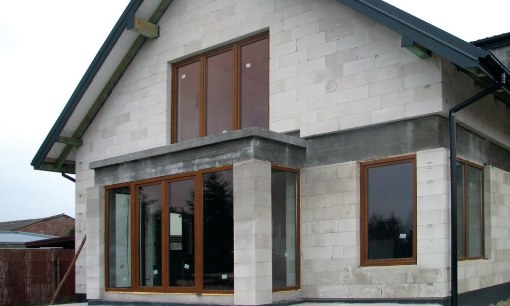

Choć w Polsce większość domów budowanych jest w technologii dwuwarstwowej z ociepleniem ze styropianu lub wełny mineralnej, to ściany jednowarstwowe też cieszą się popularnością. Producenci materiałów konstrukcyjnych oferują kompletne systemy umożliwiające postawienie takich ścian przy użyciu całego zestawu pasujących do siebie elementów (bloczki, nadproża, kształtki U, płytki), połączonych zaprawą i wyprawami zabezpieczającymi ścianę przed warunkami atmosferycznymi.
ZALETY
Technologia murowania ścian jednowarstwowych oprócz tego, że spełnia wymagania dotyczące izolacyjności cieplnej obejmujące również budynki energooszczędne, ma też wiele innych zalet. Główne to prostota i szybkie tempo prac związanych z wykonaniem murów „na gotowo”. Ścian jednowarstwowych bowiem się nie ociepla, wykańcza się jedynie ich powierzchnię – najczęściej tynkując ją z obu stron. Z tego względu jest to znacznie prostsze rozwiązanie niż murowanie ścian dwu- lub trójwarstwowych, w których łączy się kilka technologii, wymagających sporo pracy.
Kolejne mocne strony ścian jednowarstwowych to wysoka trwałość. Ponieważ nie są one pokryte delikatną warstwą termoizolacji, lecz tynkiem, są o wiele trwalsze od ścian z ociepleniem.
Ściany jednowarstwowe mają zazwyczaj grubość większą niż 36 cm. Oznacza to, że ich przekrój poprzeczny przekracza o ponad 50% przekrój ścian z ociepleniem, których warstwa konstrukcyjna ma najczęściej szerokość 18 lub 24 cm. Ściany jednowarstwowe mają zatem większą nośność i sztywność, co pozytywnie wpływa na konstrukcję całego budynku i pozostałe jego elementy.
Jarosław Hoffmann
fot. Solbet
