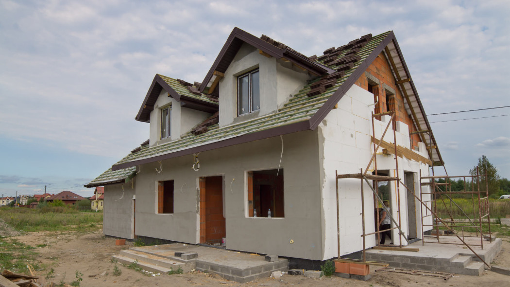

Zdecydowanie popularniejsze są ściany dwuwarstwowe, w których mur o grubości 18-25 cm pokrywa się od zewnątrz warstwą termoizolacji - styropianem lub wełną mineralną. Dzięki temu, że ocieplenie szczelnie otula mur, znacznie łatwiej jest uniknąć problemu z mostkami termicznymi. W związku z tym, że to głównie ocieplenie decyduje o parametrach cieplnych całej przegrody, do budowy ścian można wykorzystać dowolne materiały konstrukcyjne, w tym ceramikę zwykłą, silikaty czy keramzytobeton.
ocieplenie ścian dwuwarstwowych
W technologii dwuwarstwowej ocieplenie ma grubość od 15 do 25 cm. Im jest grubsze, tym lepsze parametry cieplne ściany, fot. swisspor

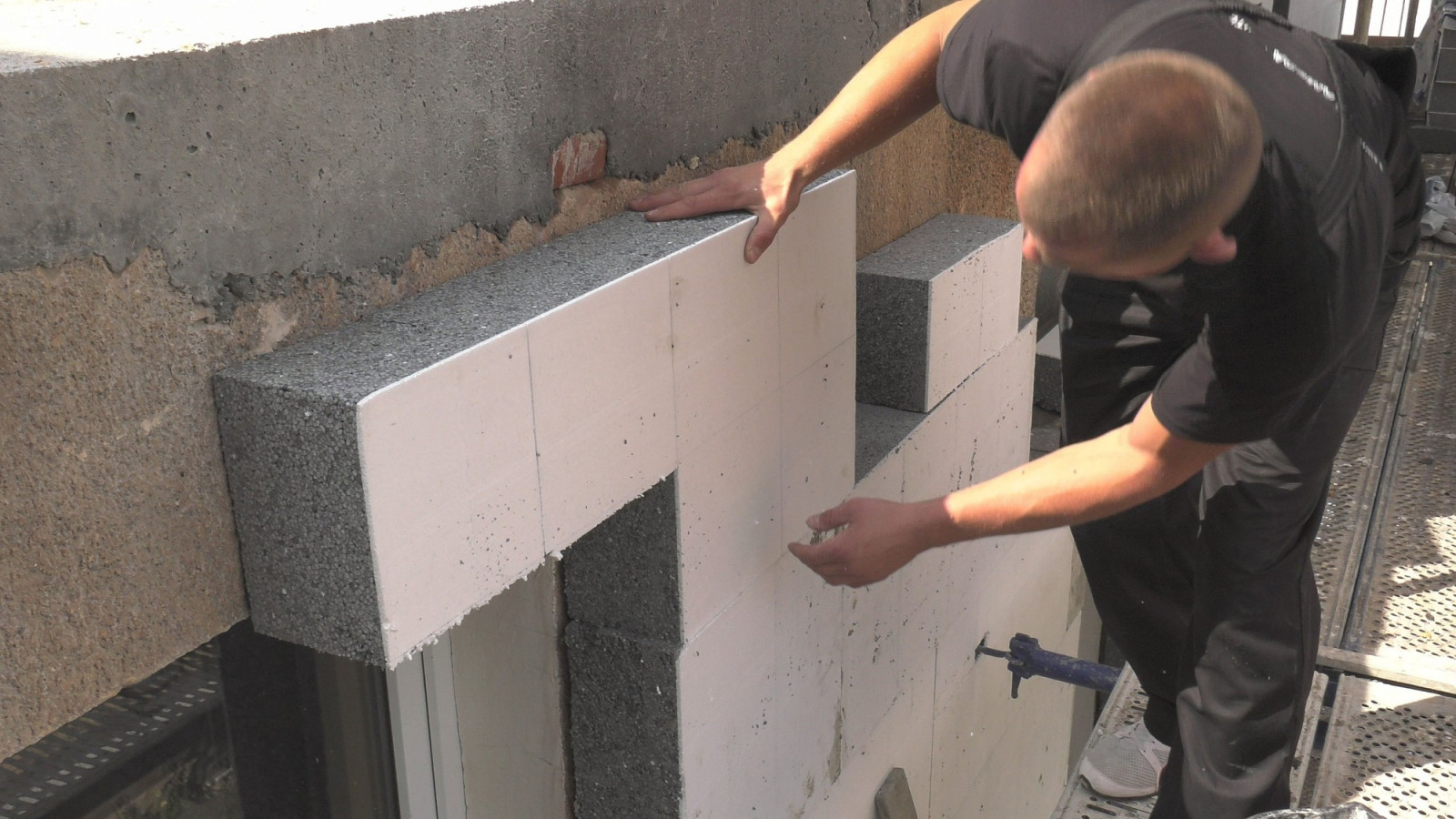

Najpowszechniejszą metodą montażu ocieplenia jest system ETICS, zwany też metodą lekką mokrą lub BSO, polegający na przyklejeniu płyt izolacyjnych bezpośrednio do ściany za pomocą zaprawy klejącej i dodatkowym zamocowaniu kołkami. Na izolację nakłada się cienką warstwę zaprawy z zatopioną siatką zbrojącą, a całość wykańcza tynkiem cienkowarstwowym. Grubość ocieplenia wynosi zazwyczaj od 15 do 25 cm, zależnie od oczekiwanych parametrów energetycznych budynku. Nie zaleca się stosowania ocieplenia o większej niż podana grubości, ponieważ trudno je przymocować, ponadto powstaną wtedy głębsze wnęki okienne, przez co do pomieszczeń będzie wpadać mniejsza ilość naturalnego światła.
styropian ocieplenie
Metoda lekka mokra, nazywana też BSO lub ETICS, polega na zamocowaniu izolacji bezpośrednio do ściany za pomocą kleju, fot. AUSTROTHERM

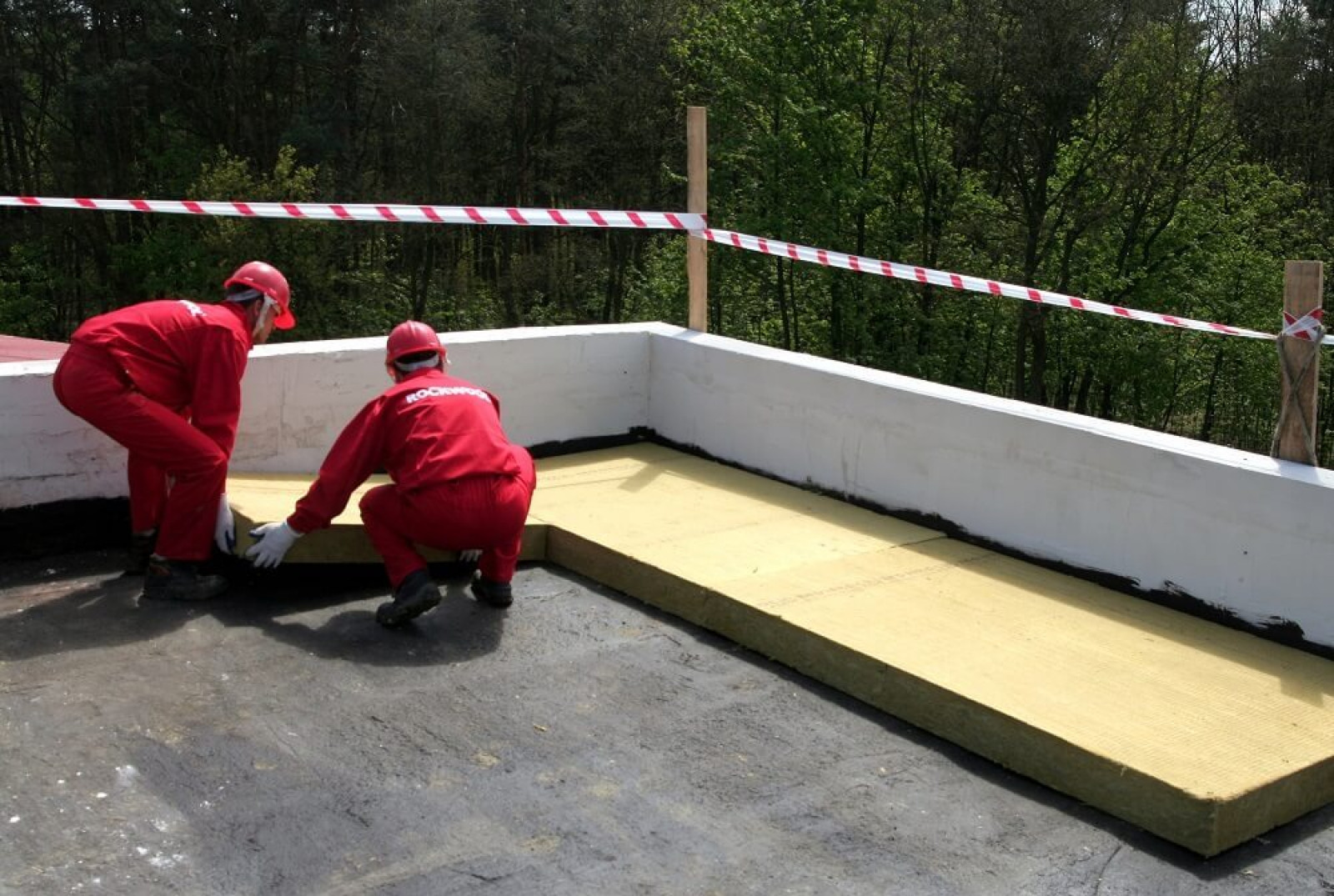

W przypadku dachu płaskiego niewentylowanego, którego elementem nośnym jest żelbetowa płyta stropowa, ocieplenie układa się od zewnątrz. Do takiego ocieplenia dachu stosuje się styropian typu dach/podłoga, polistyren ekstrudowany XPS, wełnę mineralną o dużej gęstości lub twarde płyty z pianki PIR. Minimalna grubość takiej izolacji wynosi 20 cm. Na jej powierzchni formuje się spadek umożliwiający odprowadzanie wody, np. z warstwy dociskowej z betonu, a na niej układa się materiał pokryciowy w postaci papy.
dach płaski ocieplony wełną
Dach płaski ocieplony od zewnątrz wełną mineralną, fot. ROCKWOOL

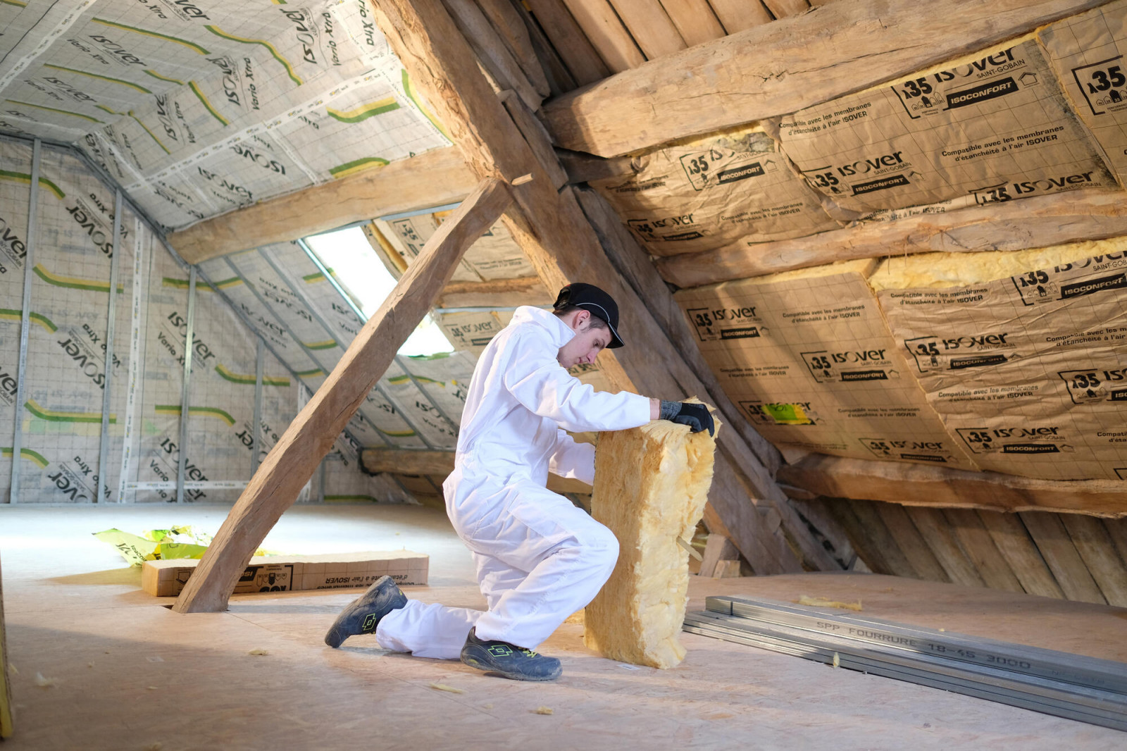

Dachy skośne najczęściej ociepla się od wewnątrz, umieszczając izolację między krokwiami i pod nimi. Ze względu na sprężystość włókien, doskonale sprawdza się tu wełna mineralna. Materiał ten można idealnie wpasować w przestrzenie między elementami konstrukcyjnymi bez dodatkowego mocowania. Pierwszą warstwę wełny mineralnej o grubości 15 cm układa się między krokwiami (przynajmniej taką wysokość mają zazwyczaj te elementy), a drugą prostopadle do nich w dodatkowym ruszcie. Pozwala to wyeliminować ryzyko powstawania mostków termicznych w miejscach drewnianych elementów więźby.
ocieplenie dachu wełną
Dachy spadziste izoluje się z reguły od spodu, wykorzystując wełnę mineralną. Materiał ten charakteryzuje się dużą sprężystością włókien, więc można go dobrze wpasować pomiędzy krokwie, fot. ISOVER

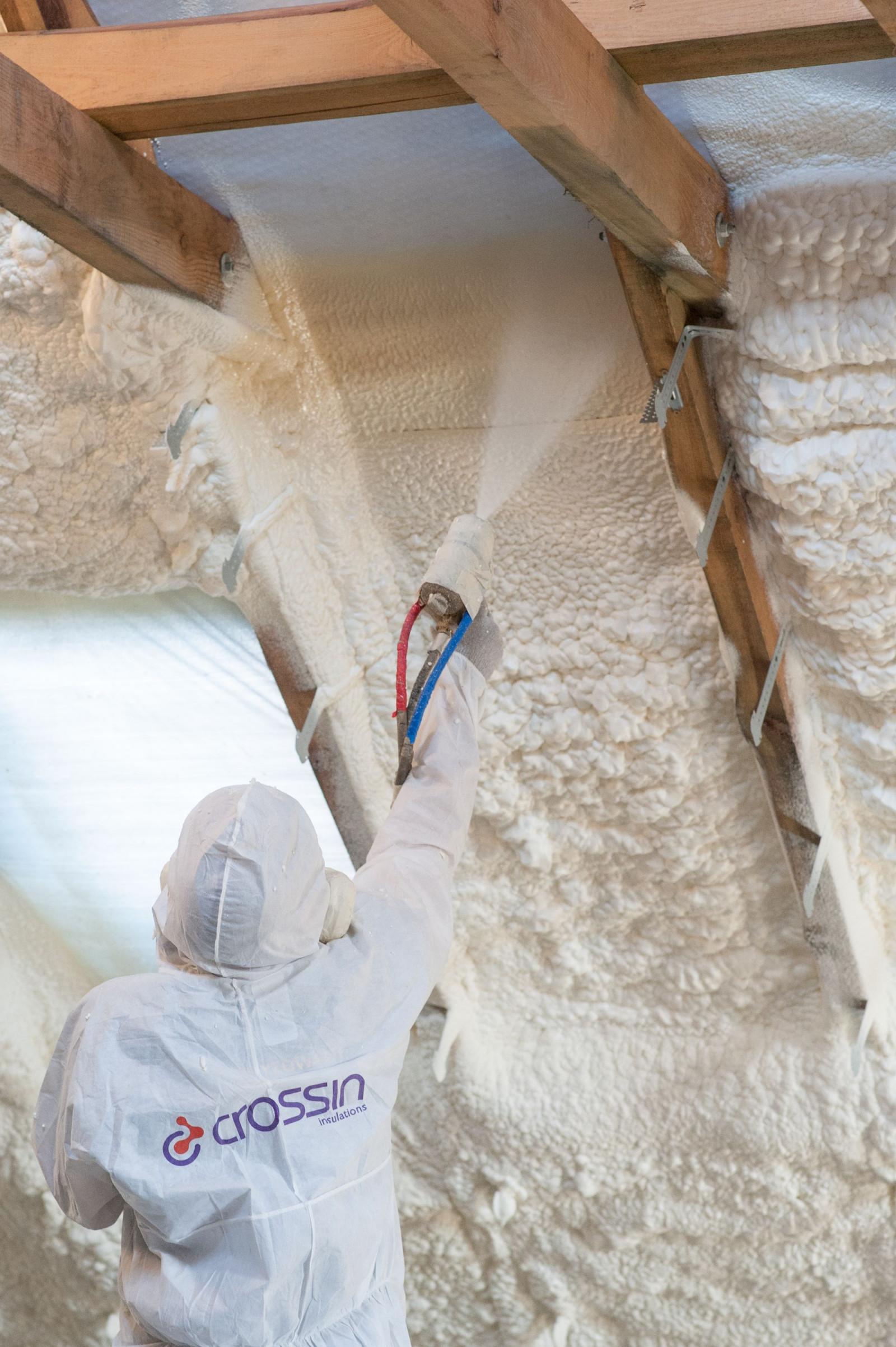

ocieplenie pianką
Pianki cechują się bardzo dobrymi własnościami termoizolacyjnymi, dobrą dźwiękochłonnością, odpornością na zawilgocenie oraz dobrą przyczepnością do podłoża, fot. PCC PRODEX
Alternatywą dla wełny jest piana poliuretanowa PUR, która dzięki samoistnemu pęcznieniu po aplikacji natryskowej jeszcze dokładniej wypełnia ocieplaną przestrzeń.
