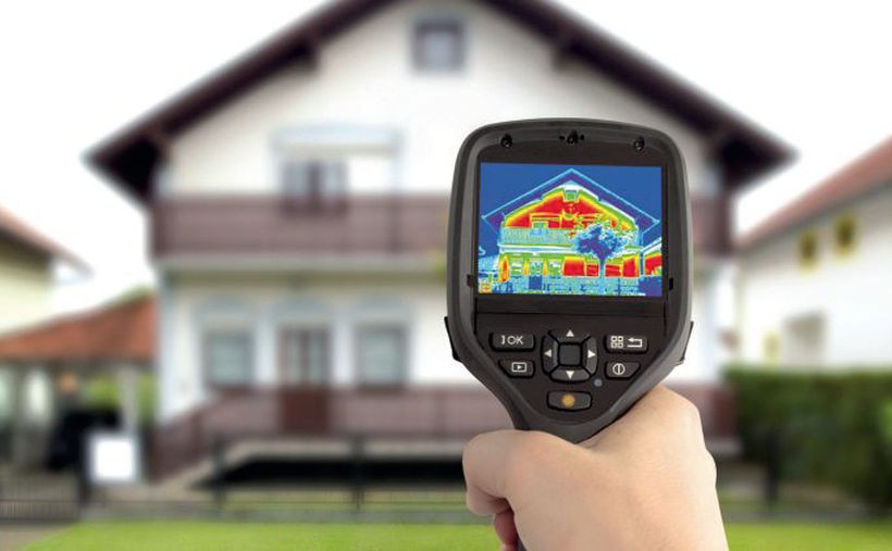

Badanie termowizyjne domu
Badanie termowizyjne powinno poprzedzać każdą termomodernizację. (fot. Isover)

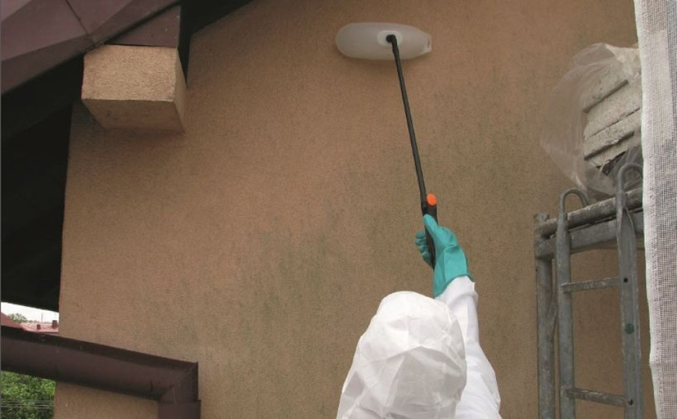

Aby dobrze przygotować powierzchnię ścian remontowanego domu do ocieplania, należy wykonać następujące czynności:
  • wykwity oczyścić na sucho szczotką albo zmyć odpowiednio przygotowanym roztworem;
  • luźne i nienośne elementy elewacji skuć i uzupełnić zaprawą - nie wolno wyrównywać podłoża podklejkami z płyt termoizolacyjnych;
  • brud, sadzę lub tłuszcz zmyć wodą pod ciśnieniem, ewentualnie z detergentem lub specjalnym środkiem czyszczącym, potem spłukać samą wodą i pozostawić do wyschnięcia.
Kolejne etapy wykonywania ocieplenia wyglądają tak samo, jak przy nowych budynkach.
Czyszczenie ścian zewnętrznych
Przed przystąpieniem do prac ściany zewnętrzne trzeba oczyścić i odpowiednio przygotować. (fot. Majster-Pol)

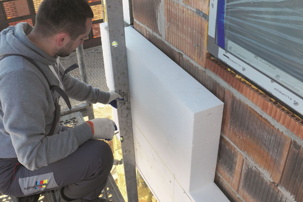

Najpopularniejsze w Polsce materiały to styropian i wełna mineralna. Oba produkty mają bardzo dobre właściwości termoizolacyjne. Wielkości współczynnika przewodności cieplnej styropianu i wełny mineralnej są zbliżone.
Styropian jest lekki i sztywny, wełna zaś cięższa, ale elastyczniejsza. Jest znacznie mniej od wełny podatny na zawilgocenie. Poza tym koszt wykonania ocieplenia jest niższy - akcesoria niezbędne do montażu systemu (klej, kołki mocujące) są nieco tańsze od wełny i dodatków do niej.

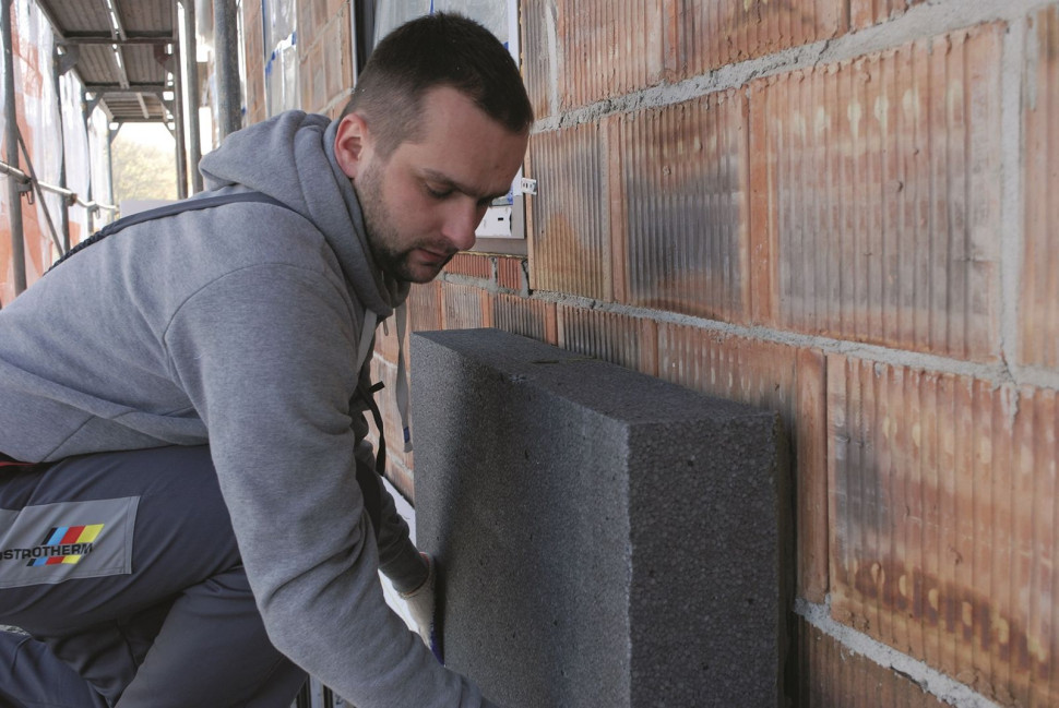

Do ocieplenia można również zastosować np. styropian z domieszką grafitu, który ma współczynnik przewodzenia ciepła niższy od standardowego (białego), w związku z tym, aby uzyskać taki sam poziom takiego wskaźnika całej ściany, można użyć cieńszej warstwy styropianu grafitowego, np. 20 zamiast 25 cm. Choć cena 1 m3 styropianu ciemnego jest nieco wyższa od standardowego, to koszt wykonania 1 m2 izolacji o takiej samej ciepłochronności będzie podobny. Decydując się na styropian ciemny, trzeba jednak pamiętać, że podczas montażu należy osłonić go przed słońcem.
Producenci oferują też dwuwarstwowe płyty, od wewnątrz grafitowe, od zewnątrz białe, odporne na promieniowanie UV.
Styropian z domieszką grafitu (fot. po lewej) ma nieco lepsze właściwości termoizalacyjne niż biały (fot. po prawej), można więc ocieplić ściany nieco cieńszą jego warstwą. (fot. Austrotherm)

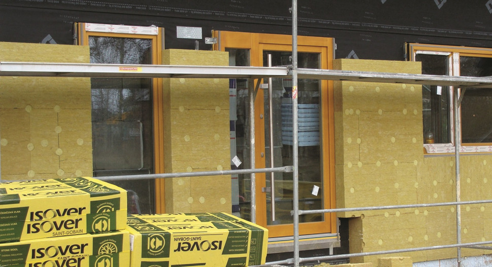

Wełna mineralna jest materiałem wytwarzanym ze skał, piasku, stłuczki szklanej. Jedna z jej najważniejszych cech to niepalność. Najczęściej wykorzystywana jest do ocieplenia połaci dachu, gdy izolację trzeba ulokować pomiędzy drewnianymi elementami więźby. Znacznie łatwiej ułożyć ją szczelnie, bo jest elastyczna i sama dopasowuje się do miejsca, kompensując drobne nierówności. Ponadto charakteryzuje ją wysoka przepuszczalność pary wodnej, umożliwiającą szybkie odprowadzanie wilgoci. Płyty wełny lamelowej mają dużą elastyczność, łatwiej będzie je mocować na budynkach o nietypowych kształtach. Ten rodzaj materiału najczęściej wykorzystywany jest przy ocieplaniu budynków na ruszcie z uformowaniem szczeliny wentylacyjnej.

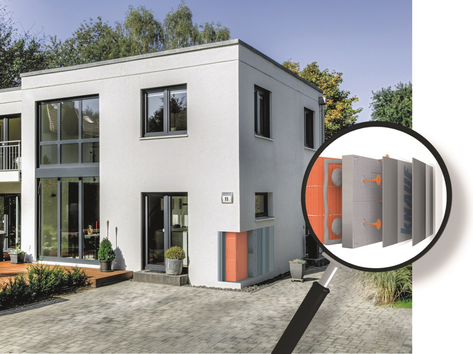

Najpopularniejszą technologią ocieplania domów jest zaizolowanie ścian przyklejanym styropianem lub wełną mineralną i wykończenie elewacji tynkiem. Płyty izolacyjne zestawia się na tzw. mijankę (spojenia dwóch sąsiednich rzędów nie znajdują się w tej samej linii), pokrywa cienką warstwą zaprawy i zatapia w niej pasy lekkiej siatki zbrojącej z włókna szklanego. Zewnętrzne ościeża okienne i drzwiowe oraz narożniki ścian zabezpiecza się profilami wzmacniającymi. Całość gruntuje i przykrywa tynkiem cienkowarstwowym.
Ważne jest, by materiały użyte do ocieplenia były do siebie dopasowane - od kleju po tynk. Dlatego najbezpieczniej jest zdecydować się na zestawy systemowe, w których wszystko pochodzi od jednego producenta. W tych opartych na styropianie stosuje się tynk akrylowy, mineralny lub silikatowy. W przypadku wełny mineralnej, można używać tylko tynków mineralnych, które nie stanowią zbyt dużej bariery na drodze pary wodnej.
Ponadto jeśli remontowany dom stoi w pobliżu ruchliwej ulicy, zaleca się dobranie tynku silikonowego, na którym wolniej osiada kurz, a powstałe zabrudzenia łatwiej zmyć.
Przekrój ściany ocieplonej styropianem metodą lekką mokrą
Przekrój ściany ocieplonej styropianem metodą lekką mokrą. (fot. Knauf Therm)

Mniej popularnym sposobem ocieplania budynków jest metoda lekka sucha, która polega na mocowaniu wełny mineralnej (bez kleju) do rusztu konstrukcyjnego (z drewna albo stali), który przytwierdza się do muru wkrętami.
Ruszt montuje się dwuwarstwowo (pionowo, po czym poziomo lub odwrotnie - kolejność należy dostosować do planowanego sposobu wykończenia elewacji). Drugą porcję nabija się po wypełnieniu pierwszej płytami izolacji. Następnie przyczepia się do niego folię wiatrochronną, a miejsca połączeń uszczelnia się wiatroszczelną taśmą samoprzylepną. Potem przytwierdza się listwy rusztu dystansowego, który na całej powierzchni ścian formuje szczelinę wentylacyjną. Służy ona do osuszania wiatroizolacji oraz ocieplenia. Luki tej nie wolno zatykać na dole (przy cokole) ani u góry (pod okapem dachu), bowiem otwory te umożliwiają grawitacyjny obieg powietrza. Na koniec wybraną okładzinę elewacyjną (płytki klinkierowe, deski) mocuje się do rusztu dystansowego.
