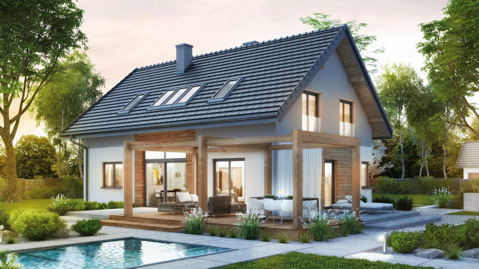

Warunki techniczne WT2021: cieplejsze ściany i dachy
Najłatwiej zauważyć zmiany odnośnie izolacyjności ścian i dachów. Szczegółowo omówimy je w dalszych artykułach, ale tu trzeba zasygnalizować pewne zasadnicze i często wspólne kwestie. Z pozoru różnice pomiędzy starymi i nowymi wymogami nie są zbyt wielkie. Ale trzeba sobie zdawać sprawę, że nie zawsze nawet takie obniżenie współczynnika U będzie proste i tanie.
Nie będzie kłopotu w przypadku popularnych ścian dwuwarstwowych - pogrubiamy izolację o kilka centymetrów lub stosujemy materiał o niższym współczynniku λ (lambda). I tak jej wymagana grubość nie przekroczy 20 cm, bez zmian pozostaje sposób ocieplania, nie trzeba ingerować w fundamenty czy inne elementy konstrukcji. W przypadku ścian trójwarstwowych będzie trudniej, bo trzeba albo poszerzyć fundamenty (grubsza warstwa izolacji), albo zastosować materiał o niższej lambdzie. Z kolei ściany jednowarstwowe to już nawet konieczność zastosowania innych bloczków czy pustaków z wypełnieniem izolacyjnym - grubszych, albo w ogóle z innej linii produktów.
Z kolei w przypadku dachów trzeba pamiętać, że zwykle dysponujemy jedynie ograniczoną przestrzenią na izolację. Tak jest w przypadku najpopularniejszego wariantu - ocieplenia z wełny mineralnej ułożonego pomiędzy krokwiami oraz na ruszcie poniżej ich. Pogrubienie tej drugiej warstwy oznacza bowiem często obniżenie wysokości pomieszczeń na poddaszu, tak więc ostatecznie zmniejszenie użytecznej przestrzeni. Nawet 5 cm może już dawać odczuwalną różnicę. Trzeba więc dobrze przemyśleć, czy nie lepiej zastosować zamiast tego materiał o niższej lambdzie. Albo w ogóle inny sposób ocieplenia, np. ułożenie izolacji na krokwiach, w postaci sztywnych płyt.
Łatwiej jest w przypadku dachów płaskich, bo tu umieszczamy izolację po stronie zewnętrznej, bez obniżania wnętrz. To sytuacja dość podobna do izolacji ścian dwuwarstwowych. Trzeba jedynie pamiętać, że nieco zmienią się wymiary budynku i wymagana wysokość ściany attykowej (na obwodzie dachu). Co może być szczególnie ważne w przypadku tarasów na dachach płaskich i tzw. dachów zielonych (obsadzonych roślinnością). Tu ostateczna grubość wszystkich warstw jest szczególnie ważna.

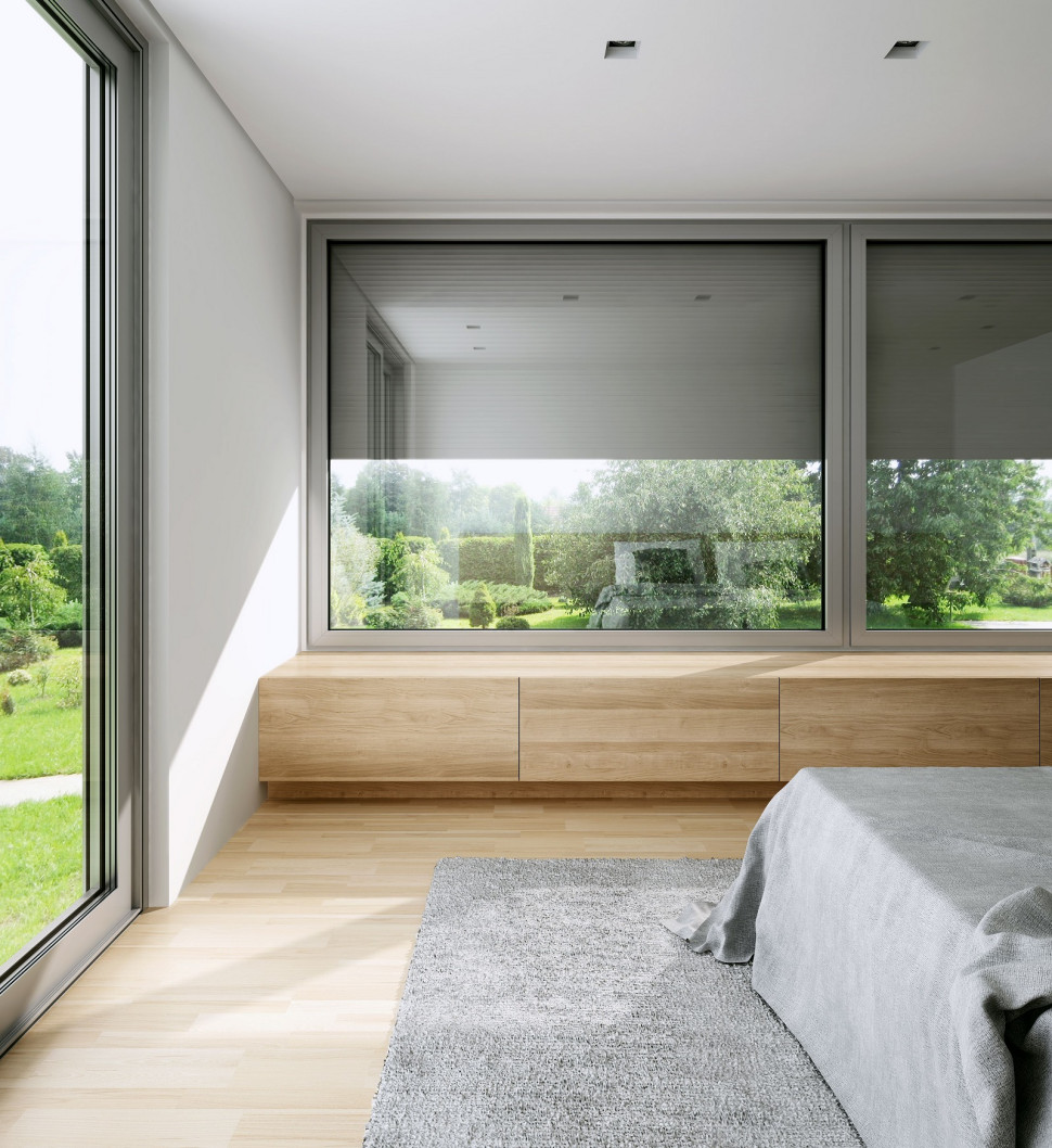

Warunki techniczne WT2021: okna, drzwi, bramy
Okna to też rodzaj przegród zewnętrznych, lecz zasadniczo odmiennych od ścian i dachów. Nie chodzi tylko o to, że są przezroczyste. Przede wszystkim nie da się łatwo zmienić ich parametrów w trakcie budowy lub później w ramach remontu. Te same ściany możemy znacznie poprawić pod względem cieplnym, po prostu nakładając grubsze ocieplenie lub jego kolejną warstwę.
Z oknami już tak nie zrobimy - decydujemy o współczynniku U w momencie zakupu, a potem już go nie poprawimy. Okna zostaną więc z nami np. kolejnych 20 lat, do czasu wymiany na nowe. Z tego względu na ich izolacyjność warto patrzeć ze szczególną uwagą. Na pozostałe parametry zresztą też. Bo tu przez lata nic już nie poprawimy.
Trzeba przy tym pamiętać, że chociaż powierzchnia okien jest znacznie mniejsza niż ścian (zwykle w granicach 20–30%), to równocześnie mają o wiele mniej korzystny, blisko 5 razy wyższy współczynnik U. Z prostej kalkulacji wynika więc, że ostatecznie przez ściany i okna ucieka porównywalna ilość ciepła. Ale trzeba uczciwie przyznać, że nawet wymagany przed wprowadzeniem WT2021 współczynnik U = 1,1 był już bardzo niski, tym bardziej nowy, na poziomie 0,9 W/(m2·K). Kilka lat temu nawet ten łagodniejszy wariant to był zdecydowanie poziom premium wśród okien.
W przypadku drzwi zewnętrznych oraz bram garażowych (o ile garaż jest ogrzewany), wymogi są nieco łagodniejsze. To uzasadnione, bo po pierwsze powierzchnia drzwi jest względnie niewielka, a po drugie, polskie domy mają zwykle wiatrołap (sień) jako swoistą strefę buforową poprzedzającą właściwe pomieszczenia mieszkalne. Normą jest utrzymywanie w tym miejscu niższej temperatury, co automatycznie oznacza też mniejszą ucieczkę ciepła przez drzwi. Tym bardziej chyba nikt nie utrzymuje zimą +20°C w garażu.

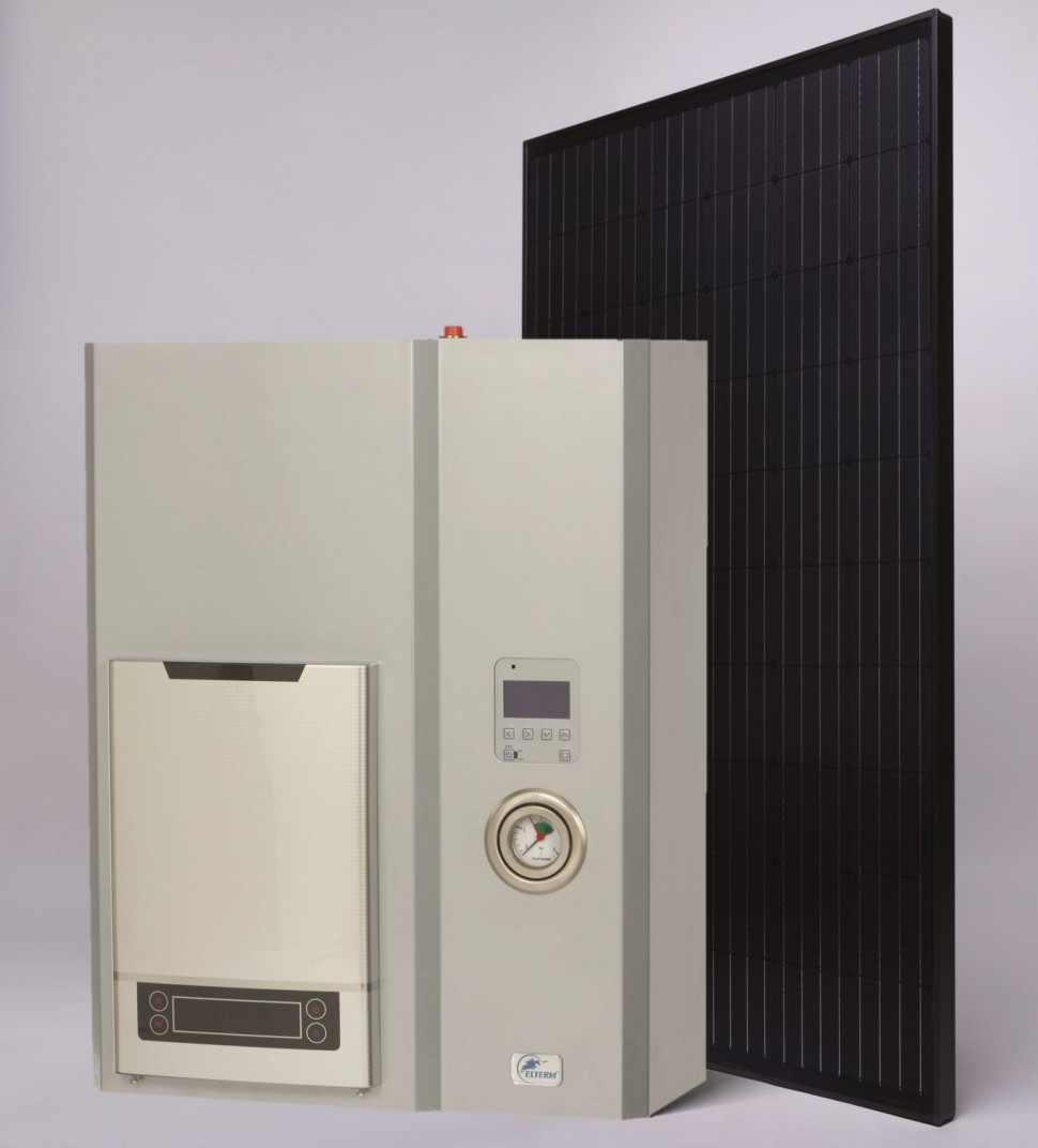

Warunki techniczne WT2021: OZE lub rekuperator
Ostatecznie najważniejszy praktyczny wniosek jest taki, że budując dom o izolacyjności ścian dachu i okien zgodnej z WT2021, ale z wentylacją grawitacyjną i kotłem na gaz lub węgiel bardzo trudno będzie zmieścić się w wyznaczonym limicie EP. Dobrym tego przykładem jest projekt domu wybrany przez nas do numeru specjalnego Dom Polski 2021. Pomimo bardzo dobrej izolacyjności, jego wskaźnik EP w wersji z gazowym kondensacyjnym wynosiłby ok. 90 kWh/m2. Zaś nie ma z tym najmniejszego kłopotu, w przypadku kotła na pelety, a więc paliwo odnawialne (rodzaj OZE).
Tak więc, niejako tylnymi drzwiami, wprowadza nam się konieczność użycia rekuperatora, który obniży ostateczne zapotrzebowanie budynku na energię, albo wykorzystania jakiejś formy OZE, żeby zmniejszyć wskaźnik EP. Może to być wymieniona już biomasa, kolektory słoneczne (mniej energii nieodnawialnej na c.w.u.) lub pompa ciepła w połączeniu z panelami PV.
Dlaczego nie sama pompa? Sprawa staje się jasna, jeżeli spojrzymy na współczynnik nakładu energii pierwotnej prądu z sieci. Jest on bardzo wysoki, wynosi aż 3. Dlatego nawet uwzględniając fakt, że pompa oddaje ostatecznie 3-4 razy więcej energii niż pobiera z sieci, to patrząc na sam wskaźnik EP nie ma wcale tak dużej przewagi względem np. kotła gazowego (wsp. nakładu 1,1). Za to jeśli wykorzystamy prąd z własnej mikroinstalacji PV, bilans staje się bardzo korzystny.

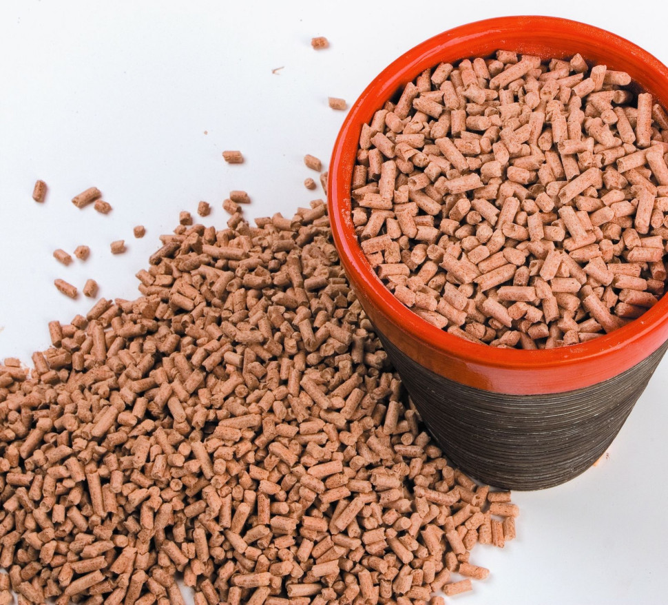

Wbrew temu, czego niektórzy się obawiali, nowe WT2021 nie zakazują używania kominków, wolno stojących pieców czy jakiegoś rodzaju kotłów. Jednak szukając projektu, który spełni nowe wymogi, warto być czujnym i uważać na pewne sztuczki, stosowane czasem przez projektantów. Bo dom może z pozoru charakteryzować się niższym zużyciem energii niż konkurencyjne, chociaż tak naprawdę tylko na papierze.
Najprostszy wariant to zmienić proponowane źródło ciepła. Przykładowo - był kocioł na węgiel (ekogroszek), teraz będzie na pelety. Od razu mamy ponad 5 razy niższy wskaźnik EP, chociaż wszystko inne nie zmieniło się nic a nic.
Bardziej subtelny chwyt, stosowany już od pewnego czasu, to uwzględnienie kominka w bilansie energetycznym. Jeżeli założymy, że będzie on zaspokajał np. 30% sezonowego zapotrzebowania budynku na ciepło, to wskaźnik EP wyraźnie spadnie, gdyż drewno to przecież paliwo odnawialne - biomasa. Oczywiście, wszystko pięknie wygląda jedynie w teorii, bo wiele osób kominka używa dosłownie od święta.
Podobny zabieg to założenie, że w kotle będziemy spalać nie sam węgiel, lecz także pelety - znów paliwo odnawialne. To w małej skali rzecz na wzór stosowanego w elektrowniach współspalania biomasy. Znów teoretycznie wszystko się zgadza i formalne wymogi zostają spełnione. Jednak faktycznie dom wzniesiony zgodnie z takim projektem będzie bardziej energochłonny niż inny, gdzie takich wybiegów nie stosowano. Dlatego zanim zdecydujemy się na budowę, możliwie dokładnie przestudiujmy, jakie rozwiązania zaproponowano w interesującym nas projekcie.
