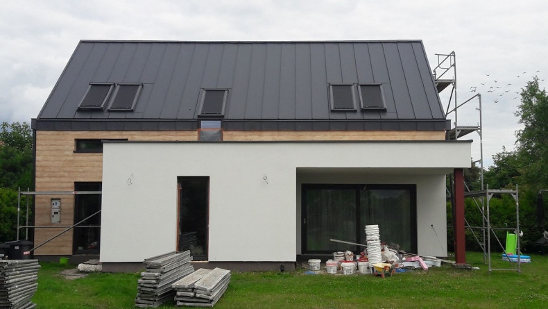

Decyzja: w pierwszym roku po postawieniu domu zorientowałam się, że koniecznie muszę założyć jakieś bariery przeciwsłoneczne na wszystkich dziewięciu oknach dachowych. Na poddaszu było niekiedy w lecie za gorąco i za jasno. Sięgnęłam po ofertę producenta okien i wybrałam z niej półprzezroczyste markizy z siatki, bez prowadnic, przeznaczone do ręcznej obsługi. Sprawdziłam model i rozmiar okna i do nich dobrałam rozmiar osłon. Operacja była prosta, szybka, bezproblemowa.
Markizy na oknach dachowych
Markizy z siatki, bez prowadnic, zamontowano na wszystkich oknach dachowych.
