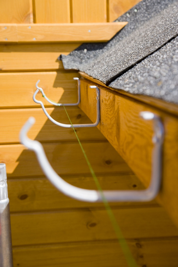

Rynny muszą być zamontowane z właściwym spadkiem, aby woda się z nich nie przelewała, co zdarza się w narożach budynku. Jak przytwierdzić rynny? Oto wskazówki montażowe.
Rynny przytwierdza się do dachu za pomocą haków. Końce rynien zakrywa się zaślepkami, a narożniki specjalnymi łącznikami. Dodaje się je w miejscach zespolenia rynien, na tylnej ich części. Przedni zaczep łącznika zagina się w dół i obraca w kierunku rynny, a łącznik zamyka małą klamerką.
Spajając kolejne elementy złączkami, należy pamiętać o tym, by nie dosuwać rynien do oporu, a jedynie do miejsca zaznaczonego na złączce. Umożliwi to swobodną pracę elementów w wysokiej temperaturze i zapobiegnie dochodzeniu do ich odkształcenia i pękania.

Ustawienie odpowiedniego spadku rynny
Ustawienie odpowiedniego spadku rynny. (fot. Blachy Pruszyński)
