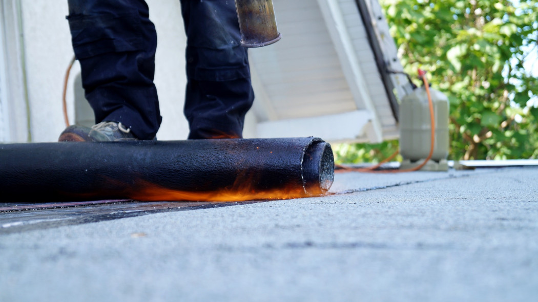

Montaż papy termozgrzewalnej

Papy termozgrzewalne znacznie upraszczają wykonanie pokrycia. W podstawowym asortymencie różnią się od zwykłych brzegowym pasem pozbawionym posypki, który ułatwia połączenie na styku, oraz folią ochronną na spodzie pasma i wzdłuż krawędzi, topiącą się w trakcie zgrzewania. Montaż polega na sukcesywnym podgrzewaniu palnikiem gazowym rozwijanej rolki i podłoża, tak aby przed rolką tworzył się wałek stopionego asfaltu, a na krawędzi zakładu pojawiał się widoczny wypływ spoiwa szerokości mniej więcej centymetra. Jakość takiego pokrycia zależy niemal wyłącznie od doświadczenia wykonawcy: przy zbyt długim grzaniu papa ulega nadpaleniu i traci właściwości, przy zbyt krótkim asfalt nie stapia się na całej powierzchni styku, co daje pozornie poprawne, lecz nieszczelne złącze. Roboty prowadzi się zwykle przy temperaturze nie niższej niż 0°C dla wyrobów SBS i nie niższej niż +5°C dla pozostałych, przy czym rolki należy wcześniej przechowywać w cieple.
