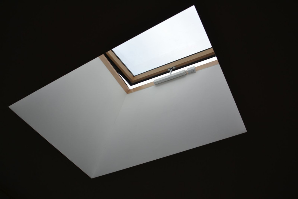

Montaż: Sterowanie założył elektryk - od gniazda na klatce schodowej do okna w dachu doprowadził przewód, na bocznej ramie dodał siłownik łańcuchowy, na ścianie - pokrowiec na pilot.

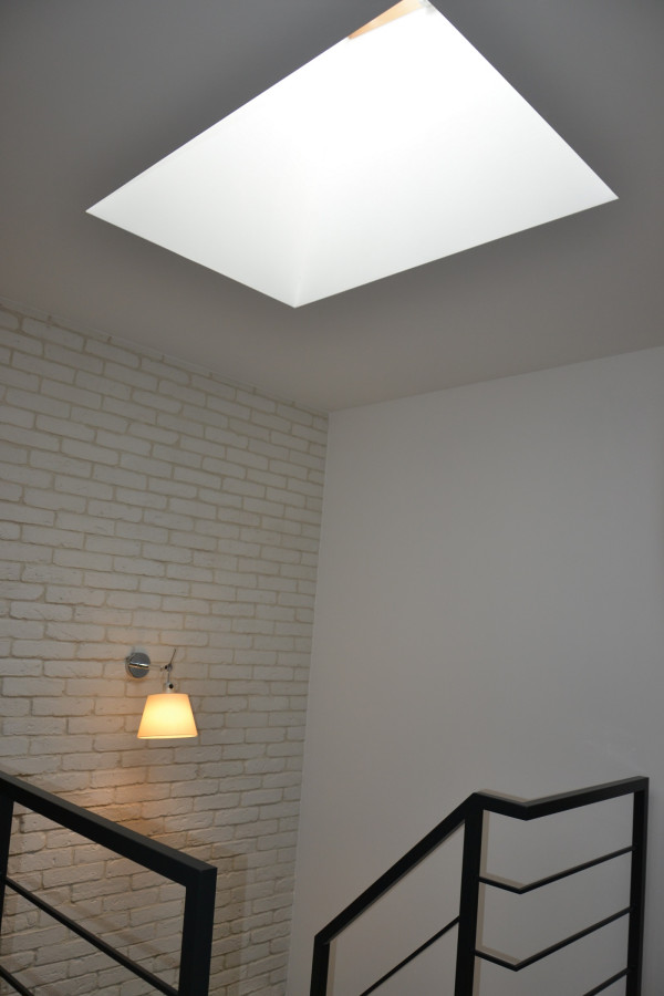

Decyzja: Monika - Kupiliśmy segment w zabudowie szeregowej i na płaskim dachu, nad klatką schodową, zastaliśmy prostokątne okno. Imituje świetlik, ponieważ w stropodachu uformowano głębokie glify, przypominające tunel. Autor projektu potraktował przeszklenie tylko jako oświetlenie z góry schodów, nie zapewnił dostępu do rozwieranego skrzydła ani z górnego holu, ani ze schodów.
Brakowało nam możliwości wietrzenia przez nie obu kondygnacji, szczególnie podczas gotowania intensywnie pachnących potraw, a w okresie upałów - wypuszczenia na zewnątrz gorąca zgromadzonego na piętrze. Okno dachowe, ulokowane wysoko i centralnie, świetnie się do tego celu nadaje! Skoro ręczna obsługa była nierealna, postanowiliśmy wyposażyć je w elektryczne otwieranie obsługiwane za pośrednictwem pilota.

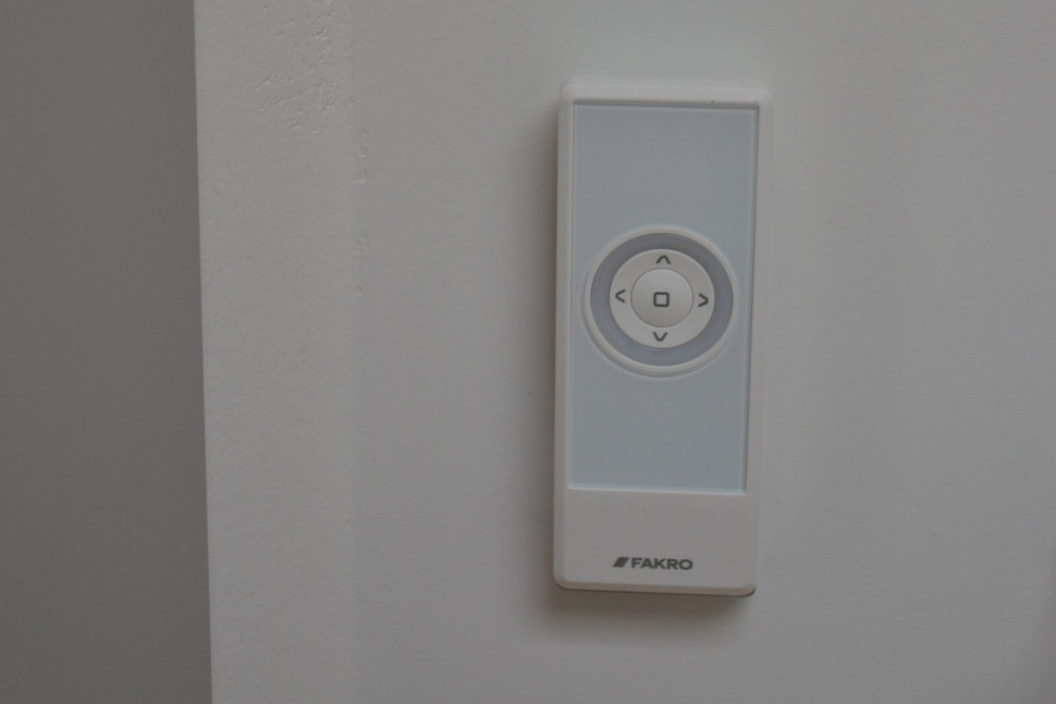

Rozwierane okno właściciele wyposażyli w siłownik i pilot, który przechowują na ścianie.

Piotr: W Internecie, na stronie polskiego producenta, znalazłem odpowiedni mechanizm. Do obsługi dokupiłem pilot w zestawie z uchwytem do montażu na ścianie. Kiedy dostarczył je kurier, poprosiłem elektryka o montaż. Zrobił to w jeden dzień, ale żeby mógł dosięgnąć okna, na schodach ustawiliśmy kombinację drabin. W kolejnym dniu szpachlowałem bruzdy z przewodami i malowałem ściany.
Gorąco polecam dodanie elektrycznego otwierania niedostępnych przeszkleń. Jest z tym mało zachodu, kosztuje niedrogo, a funkcjonalność raptownie wzrasta. Teraz w każdym momencie możemy zdalnie unieść skrzydło z jednej strony, przewietrzyć dom. Do obsługi zamówiłem pilot, i aby go nie zawieruszyć, ulokowałem w górnym holu na ścianie, w pokrowcu. Na wypadek awarii pilota, elektryk przygotował przewód w ścianie, ale jeszcze nie założyłem łącznika klawiszowego.
Nie zamówiłem czujnika deszczu, bo ze względu na alarm, przed wyjściem z domu i tak musimy dopilnować zamknięcia okien. Poza tym przeszklenie w dachu zostało tak oprawiane, że nawet przy pozycji uchylonej deszcz nie dostaje się do wnętrza. Dotąd nie mieliśmy kłopotu z zaciemnieniem szyb przez śnieg, jest go jak na lekarstwo!
