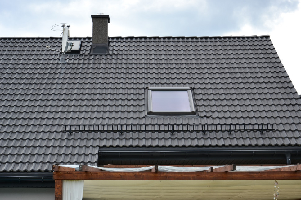

Montaż: Dekarze wykorzystali kołnierze do pokrycia z falistej dachówki. Rozstaw krokwi, co 90 cm, jest mniejszy od ościeżnicy okna w sypialni, dlatego podcięli jedną z nich i wykonali tzw. wymian. Prawidłowo oprawili przeszklenia i ustawili okucia.
Okno dachowe - widok z zewnątrz
Podczas montażu okien, dekarze użyli kołnierzy i akcesoriów do falistej dachówki

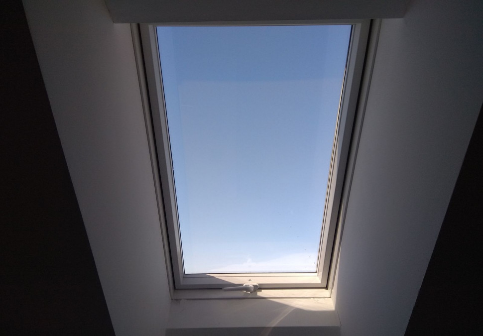

  • Okno z 3 szybami okazało się ciężkie, wnosiło je na poddasze 4 mężczyzn! Dekarze osadzili oba najniżej jak się dało, lecz z powodu wysokiej ścianki kolankowej oraz grubych krokwi i ocieplenia (warstwa 35 cm) znajdują się na wysokości 1,60 m. W wyniku tego widzę tylko dachy domów, a żona niebo - w łazience to nie przeszkadza, ale w sypialni przydałaby się panorama zielonej okolicy z poziomu podłogi. Ponadto jedynie ja mogę je umyć, stojąc na łóżku. Myję je często, bo przy nachyleniu 43°, odznacza się na zewnętrznej hartowanej szybie każdy pyłek - powłoka samoczyszcząca niewiele daje, za to szkło jest odporne na gradobicie. Trzyszybowy model miał wygłuszać w sypialni dźwięk deszczu, gradu, wiatru - niestety, wciąż trochę je słychać. Przez zalegający na taflach śnieg przenika światło. Po 7 latach użytkowania uszczelki nadal są elastyczne. Nowoczesnych okuć nie trzeba regulować, stabilnie trzymają skrzydło w pozycji klapy i obrotowej. Polecam szczególnie opcję klapy! Uruchomienie funkcji następuje po użyciu jednej klamki na dolnej ramie.
Okno dachowe z klamką na wysokości 1,60 m
Klamką na wysokości 1,60 m uruchamia się funkcję klapy i obrotową (do mycia).
