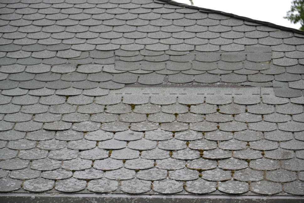

Mieszkam na otwartym terenie i po sześciu latach od ułożenia gontu bitumicznego, wichura poderwała kilka pasów na północnej połaci. Dokupiłam nowe, żałując, że nie zrobiłam wcześniej zapasu, bo trochę różnią się kolorystycznie. Tuż po naprawie, wichura znowu je uszkodziła w tym samym miejscu i na strychu pojawił się drobny zaciek... - mówi Giesia, Członkini Klubu Budujących Dom, która dach układała w 2000 r.

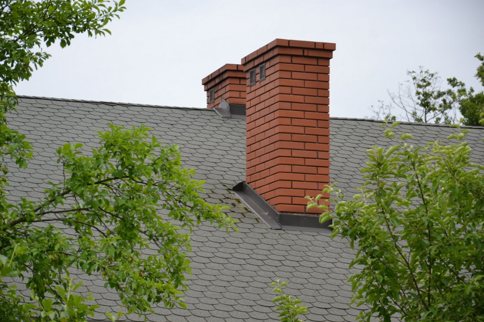

Obróbki blacharskie przy kominach, wykonane z płaskiej blachy, od początku są szczelne

  • Mieszkam na otwartym terenie i po sześciu latach od ułożenia gontu bitumicznego, wichura poderwała kilka pasów na północnej połaci. Dokupiłam nowe, żałując, że nie zrobiłam wcześniej zapasu, bo trochę różnią się kolorystycznie. Tuż po naprawie, wichura znowu je uszkodziła w tym samym miejscu i na strychu pojawił się drobny zaciek. Na szczęście, reszta dachu jest idealnie szczelna.
    Zaletą gontu jest łatwość uzupełniania ubytków. Wadą - płowienie (moje pokrycie wyblakło o kilka odcieni) oraz obsypywanie się posypki mineralnej (u mnie trwało to przez kilka pierwszych lat). Ogólnie jestem zadowolona z pokrycia dachu gontem, ponieważ wygląda estetycznie. Naprawy wymaga tylko mały fragment pokrycia. Nie uległo uszkodzeniu, kiedy kilka lat temu wyremontowałam kominy - poprzednie cegły klinkierowe rozleciały się, więc zastąpiłam je nowymi. Murarze chodzili po goncie w miękkich butach.
