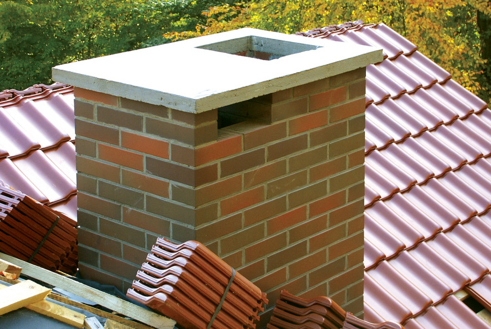

Czapy, nasadki i daszki
Gotowy trzon wieńczy się czapą kominową, którą można uzupełnić o nasadę kominową albo daszek osłaniający wyloty przed wodą opadową. Ochrona przed zalewaniem jest szczególnie ważna w przewodach o dużym przekroju, odprowadzających spaliny z kominka.
Nasada na kominie stalowym
Nasada na kominie stalowym - służy do poprawienia ciągu kominowego, wykorzystując siłę wiatru. Wylot nasady ustawia się po zawietrznej stronie wiejącego wiatru, nasadę można montować na kominach wentylacyjnych, dymowych i spalinowych (fot. Braas)
Czapa zamyka wylot komina i osłania go przed opadami, dlatego wykonuje się ją z mocnego betonu zbrojonego - zwykle wylewanego na miejscu, w deskowaniu ustawionym na koronie trzonu. Zbrojenie stanowią pręty o niewielkiej średnicy lub siatka ułożona w środku przekroju, na dystansach, z zachowaniem otuliny; przy typowych wymiarach grubość płyty wynosi kilka centymetrów i jest większa przy wylocie niż przy krawędzi zewnętrznej, dzięki czemu górna powierzchnia opada na zewnątrz i odprowadza wodę poza obrys komina.
Do betonu dodaje się uszczelniacz podnoszący mrozoodporność i szczelność płyty. Ma to bezpośrednie przełożenie na trwałość całego zwieńczenia, bo to właśnie przez zarysowaną, nasiąkliwą czapę woda najczęściej dostaje się w głąb muru.
Czapa powinna wystawać poza obrys komina o 4-5 cm. Dzięki temu woda nie spływa po licu trzonu, a zwieńczenie wygląda na wykończone. Od spodu, przy krawędzi płyty, formuje się kapinos - wąski rowek, który zrywa strugę i odrzuca krople z dala od ścianki, chroniąc mur przed zawilgoceniem i erozją.
Kluczowe, a często pomijane, jest oddzielenie czapy od wystających rur i wkładów. Beton wylany na styk z rurą spalinową pęka pod wpływem rozszerzalności cieplnej, dlatego wokół przejścia zostawia się szczelinę dylatacyjną wypełnioną elastyczną, odporną na temperaturę masą. Podobnie działa przekładka z papy lub folii między trzonem a płytą - pozwala obu elementom pracować niezależnie. W kanałach wentylacyjnych warto zamontować kratki albo siatki chroniące przed ptakami i owadami.
Alternatywą dla betonowania na dachu są czapy prefabrykowane, dostarczane w gotowych wymiarach. Betonowe i żywiczno-mineralne osadza się na zaprawie, blaszane mocuje mechanicznie do korony trzonu. Skracają czas prac, ale wymagają dokładnego dopasowania do przekroju komina.
Powierzchnię czapy maluje się 2-3-krotnie farbą do betonu. Poza wyrównaniem kolorystyki zabieg ten obniża nasiąkliwość płyty i ogranicza wnikanie wilgoci, a więc realnie wydłuża żywotność zwieńczenia. Zamiast farby można zastosować impregnat hydrofobizujący, jeśli zależy nam na zachowaniu naturalnego wyglądu betonu.

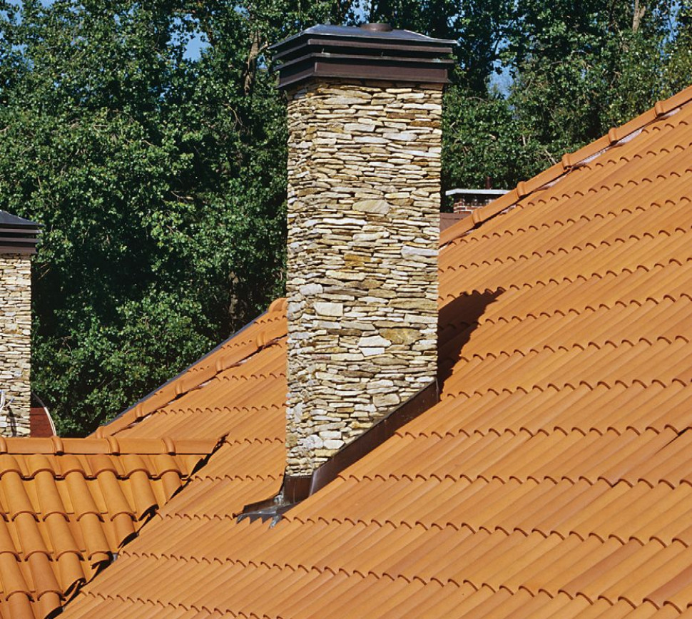

Obróbki blacharskie komina
Renowacja samego trzonu to dopiero połowa zadania - równolegle trzeba odtworzyć obróbki blacharskie, czyli uszczelnienie styku komina z połacią. To w tym miejscu najczęściej powstają przecieki ujawniające się dopiero na poddaszu.
Istnieje kilka sposobów wykonania obróbki blacharskiej komina:
  • Uformowanie wnęki w murze: dolną część trzonu cofa się, tworząc wgłębienie zwane wydrą, w którym osadza się górną krawędź blachy.
  • Wprowadzenie blachy w ściankę: w murze nacina się kanalik, wsuwa w niego zagięty brzeg obróbki, klinuje i uszczelnia trwale elastyczną masą.
  • Mocowanie do lica komina: krawędź blachy przykrywa się listwą dociskową przykręcaną do muru i uszczelnianą masą dekarską.
Materiał obróbki dobiera się do pokrycia dachu - najczęściej jest to blacha powlekana, ocynkowana, tytanowo-cynkowa, aluminiowa lub miedziana. Nie wolno łączyć ze sobą metali tworzących ogniwo elektrochemiczne, przede wszystkim miedzi z cynkiem i aluminium, ponieważ spływająca woda przenosi jony miedzi, które z czasem powodują korozję i perforację elementu położonego niżej na połaci. Przy pokryciach profilowanych pomocne są elastyczne taśmy aluminiowo-butylowe, które łatwo dopasować do kształtu dachówki, oraz systemowe kołnierze uszczelniające oferowane przez producentów pokryć.
Jeżeli komin stoi równolegle do okapu i jest szeroki, w obróbce blacharskiej od strony kalenicy wykonuje się kozubek - uwypuklenie rozdzielające strugę wody i kierujące ją na boki. Bez niego u podstawy trzonu zatrzymuje się woda, śnieg i igliwie, a stale wilgotny mur szybko traci mrozoodporność.
Przy okazji prac blacharskich sprawdza się także stan folii wstępnego krycia wokół komina i szczelność jej połączenia z obróbką, a na dachach o dużej połaci - drożność ewentualnych rynienek odprowadzających wodę spływającą po folii.
