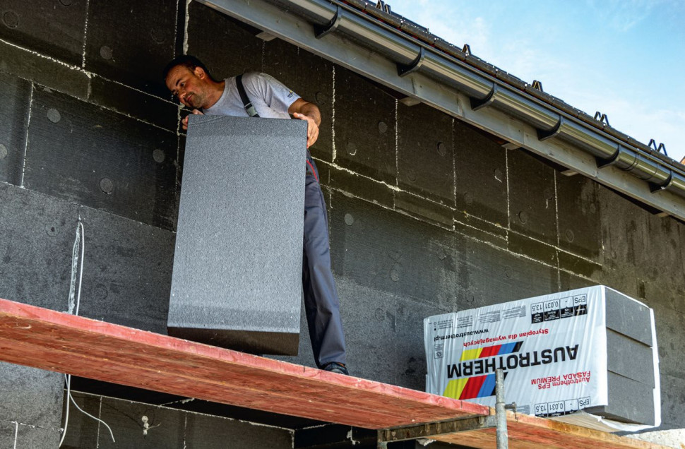

W naszym kraju wykonuje się najczęściej ściany dwuwarstwowe ocieplone metodą lekką mokrą. Wykańcza się je tynkiem cienkowarstwowym
W naszym kraju wykonuje się najczęściej ściany dwuwarstwowe ocieplone metodą lekką mokrą. Wykańcza się je tynkiem cienkowarstwowym. (fot. Isover)

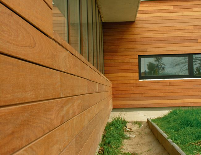

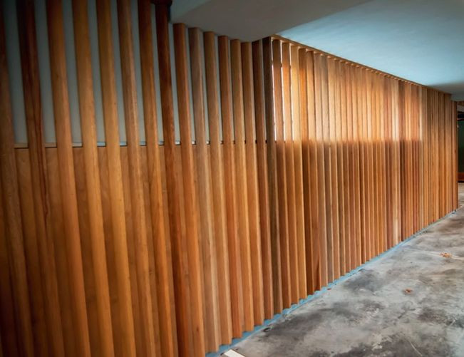

- Obie okładziny mają swoich zwolenników i mogą prezentować się równie efektownie. Oblicówka drewniana - zwana też szalówką - to okładzina z desek, najczęściej z drewna świerkowego, sosnowego, modrzewiowego lub któregoś z gatunków egzotycznych. Deski są fabrycznie wyprofilowane, dzięki czemu można je łączyć na wpust i wypust lub zakład (przylgę). Mocuje się je pionowo lub poziomo. Uważa się, że oblicówka pionowa jest trwalsza, gdyż woda deszczowa łatwiej po niej spływa. Oblicówkę mocuje się wkrętami do drewna do rusztu nośnego z łat drewnianych. Do wykończenia elewacji drewnianej stosuje się lakierobejcę, odpowiedni lakier, farbę lub impregnat dekoracyjny. Co 4-5 lat taką elewację należy odnawiać - usunąć starą warstwę zabezpieczającego lakieru i pomalować deski od nowa. Impregnację powinno poprzedzać czyszczenie drewna - szarym mydłem z wodą lub płynem do naczyń. Do mocniej zabrudzonych miejsc można użyć papieru ściernego. Przecierać należy bardzo delikatnie, aby nie powstały na surowym drewnie jasne plamy. Po 2-3 dniach od mycia, drewno powinno wyschnąć i wówczas można rozpocząć impregnację.
Elewacje z drewna wyglądają bardzo efektownie, ale są narażone na działanie niekorzystnych warunków atmosferycznych. (fot. z lewej: DLH, fot. z prawej: JAF Polska)

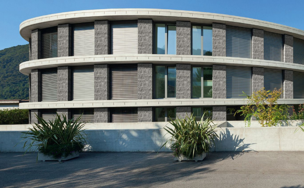

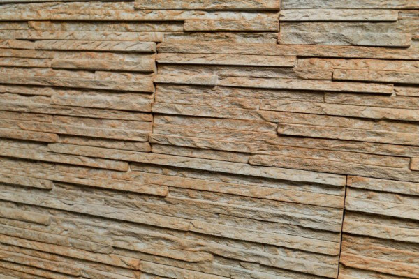

Z kolei okładziny z kamienia (płyty granitowe, marmurowe, sjenitowe czy z piaskowca) są ciężkie, dlatego zazwyczaj stosuje się je na grubych ściankach osłonowych lub konstrukcyjnych. Płyty układa się bezspoinowo, co praktycznie likwiduje zdolność do przepuszczania pary wodnej i dlatego w ten sposób wykańcza się jedynie małe fragmenty ścian - głównie części cokołowe. Natomiast montaż takich płyt na ścianach ocieplonych wymaga użycia specjalnych, stalowych uchwytów montażowych przytwierdzanych do ściany nośnej.
Elewacja: okładzina z kamienia
Z kolei okładziny z kamienia są ciężkie, dlatego najczęściej stosuje się je na grubych ściankach osłonowych lub konstrukcyjnych. (fot. Bruk-Bet)

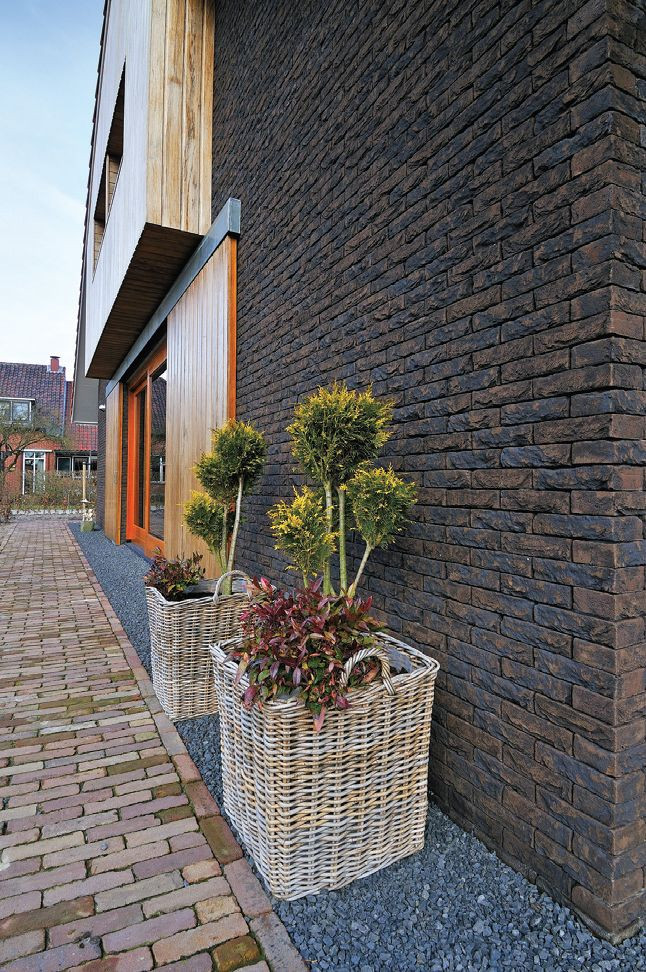

- Sporą popularnością cieszą się okładziny z ceramiki i betonu. To najczęściej lekkie płytki imitujące różne rodzaje kamienia naturalnego. Płytki mogą mieć rozmaite kolory, faktury i kształty. Najczęściej oferowane są w komplecie z narożnikami, klejem i impregnatem. Mogą być przyklejane do elewacji zarówno w poziomie, jak i w pionie, tworząc różne efekty optyczne. W porównaniu z naturalnym kamieniem takie płytki są bardzo lekkie i jednocześnie wytrzymałe.
Płytki elewacyjne z ceramiki imitującej kamień mocuje się do elewacji na klej. (fot. Vandersanden)

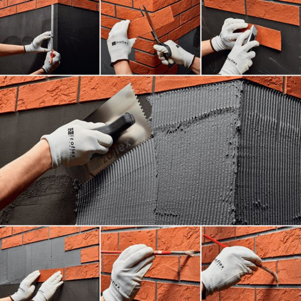

Innym rodzajem okładzin z tworzyw sztucznych są elastyczne płytki na bazie żywicy akrylowej imitujące cegłę. Dostępne są w kilku wielkościach i wzorach. Są cienkie, lekkie i elastyczne. Stosowane są do wykańczania nie tylko ścian elewacji ale też cokołów oraz ścian wewnątrz pomieszczeń.

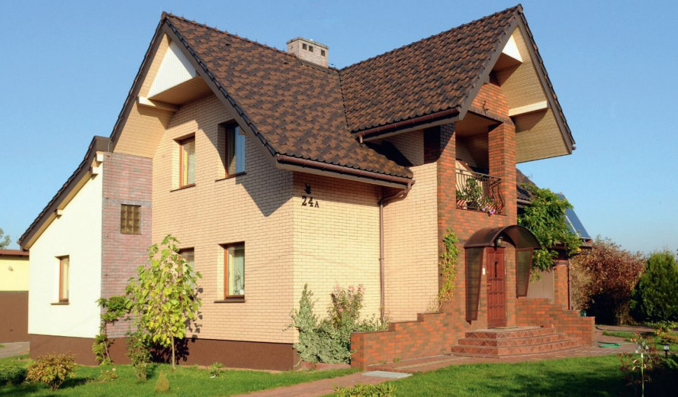

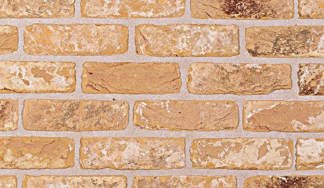

- Do budowy ścian elewacyjnych, stanowiących warstwę zewnętrzną muru trójwarstwowego, wykorzystuje się najczęściej elementy ceramiczne lub wapienno-piaskowe o grubości do 12 cm.
Wyroby ceramiczne to głównie cegły klinkierowe charakteryzujące się niską nasiąkliwością (z reguły poniżej 5%), wysoką mrozoodpornością i dużą wytrzymałością mechaniczną. Jako uzupełnienie podstawowego asortymentu produkowane są kształtki służące do ozdobnego wykańczania narożników, obramowania okien, budowy dekoracyjnych słupków.

Cegła klinkierowa to jeden z najelegantszych materiałów elewacyjnych
Cegła klinkierowa to jeden z najelegantszych materiałów elewacyjnych. (fot. Röben)
Mocowanie do ściany płytek elewacyjnych
Mocowanie do ściany płytek elewacyjnych. (fot. Izoflex)
