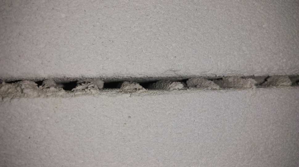

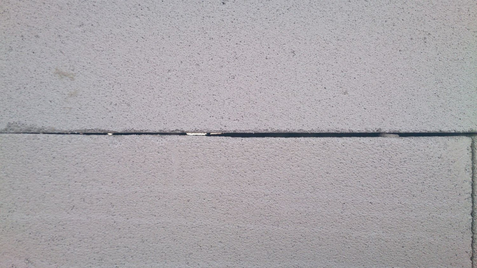

Ściany z betonu komórkowego - nieprawidłowe rozłożenie zaprawy w spoinie poziomej
Nieprawidłowe rozłożenie zaprawy w spoinie poziomej. (fot. T. Rybarczyk)
W ten sposób warunek normowy jest spełniony (minimum 40% grubości spoiny wypełnione zaprawą). Niedopuszczalne jest uzupełnianie spoin już po wymurowaniu ściany lub wypełnianie szpar pianką poliuretanową, która tylko uszczelni połączenia.

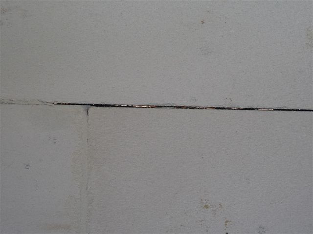

Ściany z betonu komórkowego - brak zaprawy w spoinie poziomej
Brak zaprawy w spoinie poziomej... (fot. T. Rybarczyk)

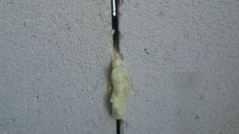

Ściany z betonu komórkowego - próba wypełnienia spoiny pionowej pianką
...i próba wypełnienia spoiny pionowej pianką (fot. T. Rybarczyk)

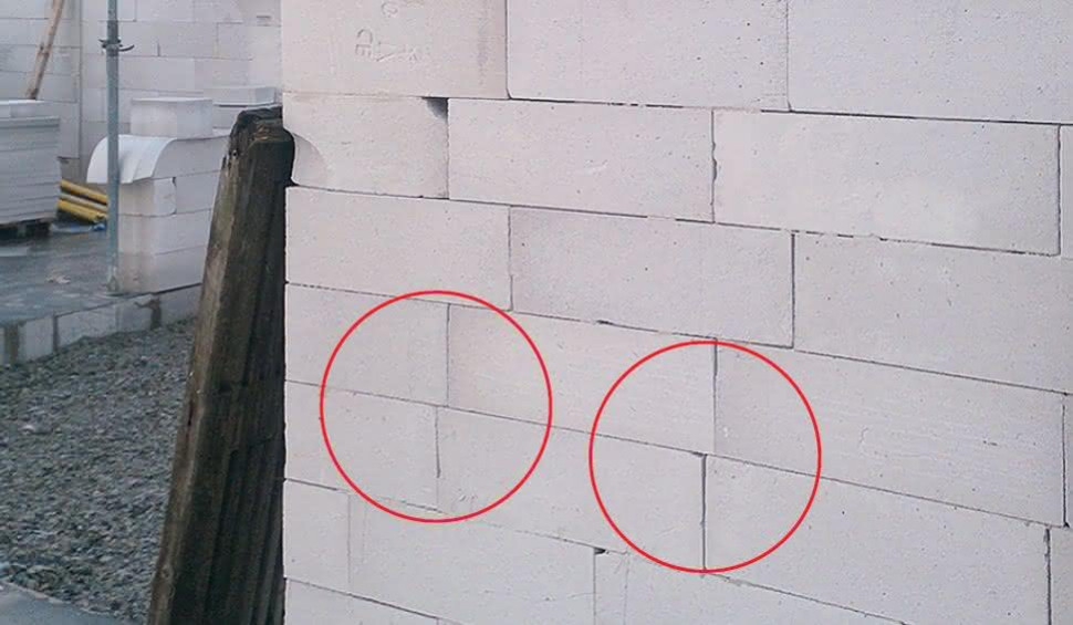

Brak właściwego przemurowania
Brak właściwego przemurowania. (fot. T. Rybarczyk)

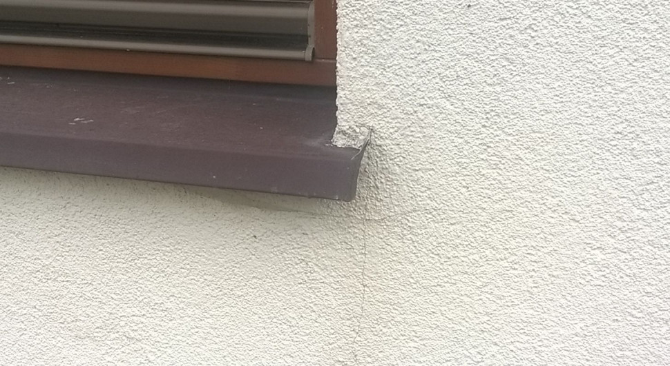

Brak zbrojenia w spoinie pod oknem oraz źle obsadzony parapet
Brak zbrojenia w spoinie pod oknem oraz źle obsadzony parapet spowodowały pęknięcie tynku. (fot. T. Rybarczyk)

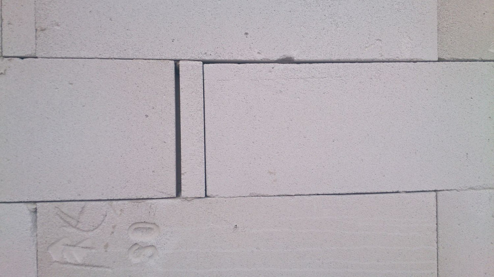

Ściany z betonu komórkowego - zbyt mały element wmurowany w ścianę
Zbyt mały element wmurowany w ścianę. (fot. T. Rybarczyk)
