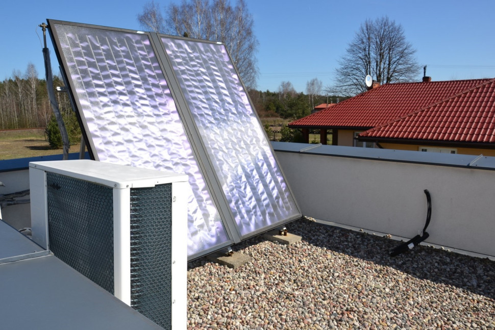

Na płaskim dachu nad garażem planowałem ustawić na stelażu płaskie kolektory słoneczne, dlatego zastosowałem tam dach odwrócony i nawierzchnię z kamieni. Prace dekarskie zleciłem ekipie z okolicy, żeby była blisko na wypadek napraw.
Na płaskim dachu nad garażem zamontowano kolektory słoneczne i klimatyzator

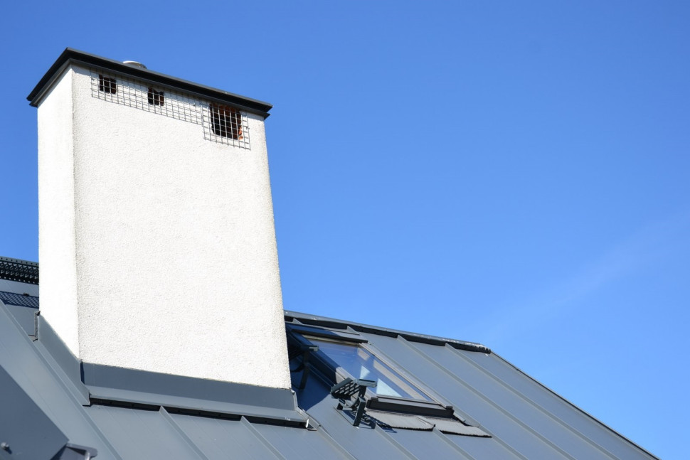

Obróbka blacharska przy kominie, schodki kominiarskie, wyłaz dachowy

Kiedy jest nagrzana, słyszymy puknięcia i stękania. Wiedziałem, że blacha będzie "pracować", dlatego ma podłużne otwory na zamocowania. Dźwięki, jakie wydaje, nie są uciążliwe. Lubię od czasu do czasu sam sprawdzić, co dzieje się na dachu, dlatego poleciłem zamontować przy kominach wyłaz dachowy, stopnie i ławy kominiarskie. Kominiarzowi też ułatwiają poruszanie się po dachu.

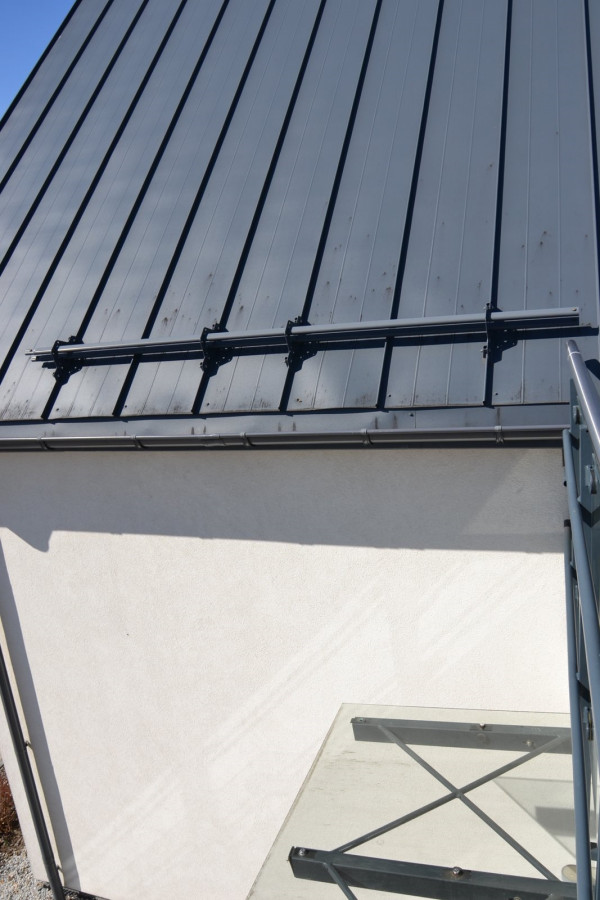

Na dachu, nad szklanym daszkiem nad wejściem do budynku, umieszczono płotek śniegowy w kształcie drążka

Żeby śnieg nie spadał na szklany daszek nad głównym wejściem do domu, tuż nad nim, na wschodniej połaci dachu, poleciłem zamontować płotek śniegowy w formie drążka. Dopóki nie zrobiliśmy podbitki, pod okapem gnieździły się ptaki. Układanie dachu z blachy trwało tydzień. Tylko raz wezwałem dekarzy, bo rozszczelniła się obróbka dekarska przy kominie oraz na murze wokół płaskiego odwróconego dachu nad garażem. Sam płaski dach jest szczelny.
Dach odwrócony ma następujące warstwy. Na wylanym stropie dachu, dekarze ukształtowali z betonu 3° spadek i rozłożyli na wylewce włókninę, a na niej membranę o gramaturze 200 g. Potem zrobili próbę wodną, podczas której przekonali się, że jeden ze spawów membrany jest nieszczelny. Zespawali go ponownie i ponowili próbę wodną. Później rozłożyli warstwę folii kubełkowej, 2 warstwy styroduru, folię i warstwę drobnych otoczaków o gr. 5 cm.
Dach nad garażem jest funkcjonalny - ładnie wygląda i mogę swobodnie podejść do kolektorów słonecznych, kiedy np. chcę je zasłonić podczas upałów.
