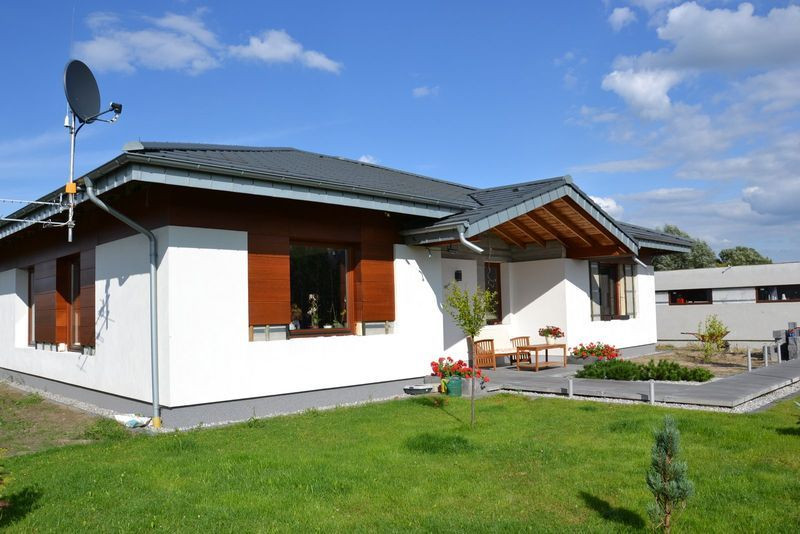

  • kopertowy z krótką kalenicą; kąt nachylenia 22 stopnie; powierzchnia 200 m2.
  • Pokrycie - dachówka cementowa z powłoką lakierowaną, kolor grafitowy.
  • Podkład - deski i folia wstępnego krycia.

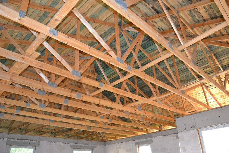

  • Konstrukcja dachu - wiązary kratowe, z drewna sosnowego klejonego i nieklejonego.

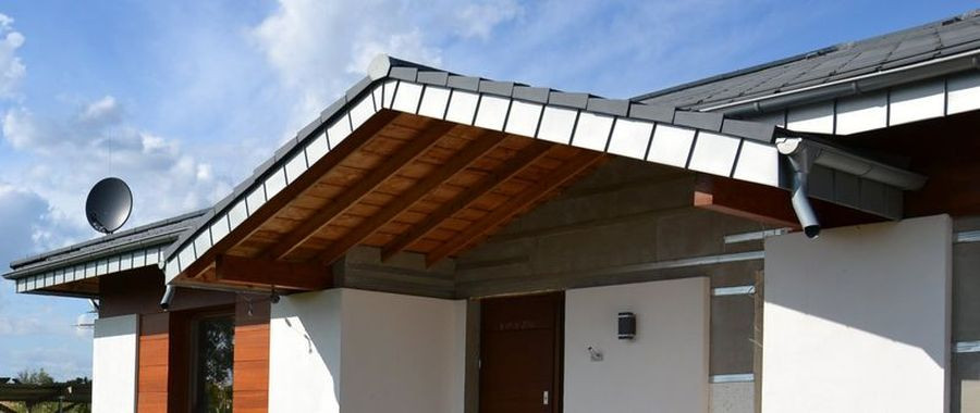

Niski kopertowy dach pokrywa płaska dachówka cementowa o geometrycznym kształcie
Wiązary kratowe dachu wykonano z kantówki sosnowej

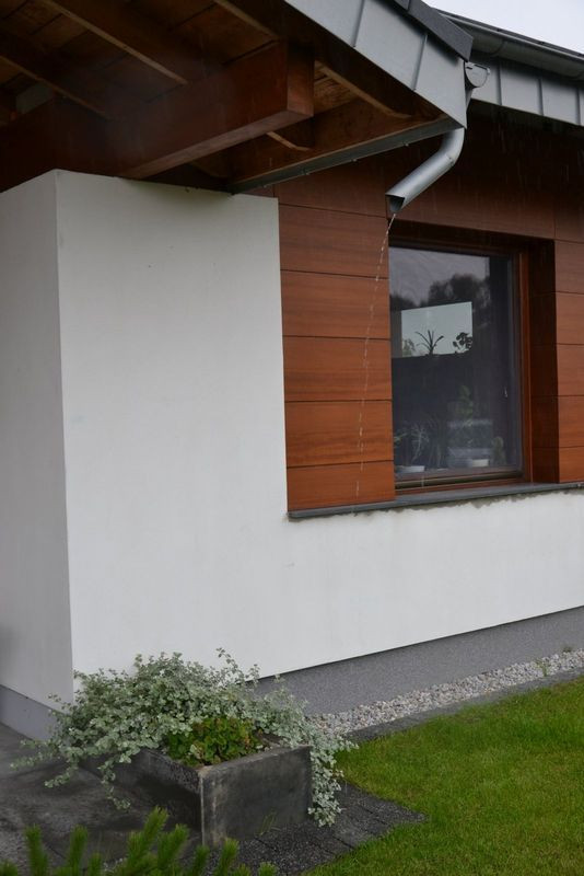

Nad głównym wejściem do budynku zamontowano rzygacz

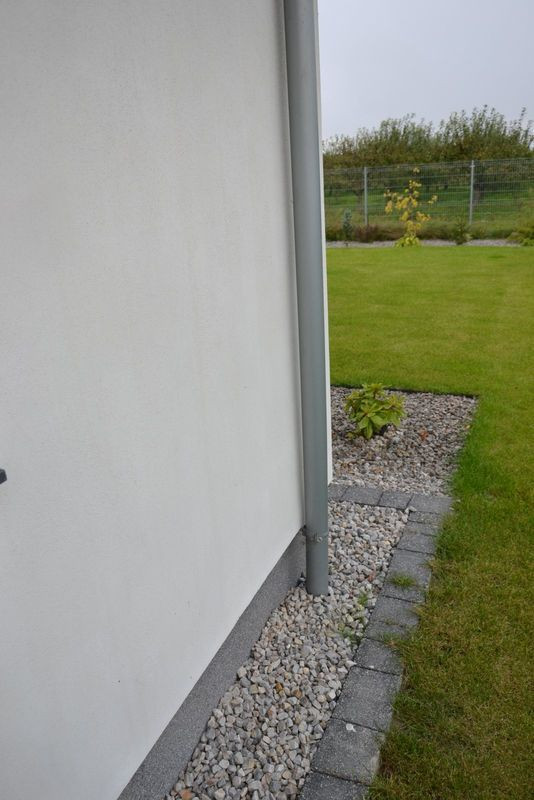

Rury spustowe odprowadzają wodę przez rury perforowane, do studni chłonnych

  • Układ dachu powoduje w zimie nagromadzenie się dużych czap śniegu w koszach nad wejściem do domu. Zdarzyło się, że śnieg, spadając z tej "śnieżnej pułapki", wygiął rynny. Na szczęście odkształciły się tylko miejscowo i mąż zdołał je naprawić w ciągu 15 minut. Nie zamierzamy montować płotków przeciwśniegowych na dachu, bo zakłóciłyby jego sterylną, geometryczną formę. Nawet komin celowo ukryliśmy w jego tylnej części. Jeśli śnieg lub lód, długo zalegające na płaskim dachu, będą w przyszłości zbyt dokuczliwe, pomyślimy o założeniu w koszach i rynnach przewodów grzewczych. Wodę z dachu odprowadzamy przez rury perforowane do studni chłonnych. Cieszę się, że nareszcie wybraliśmy materiał do wykończenia okapów dachu o długości 1 m. Wykorzystamy płyty betonowo-drzazgowe i zamontujemy je z odstępami, dla wentylacji.
