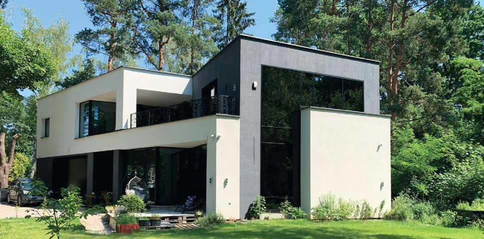

Chociaż doświadczona ekipa wykonała dach płaski starannie i według sztuki dekarskiej, to jednak w zeszłym roku (po 3 latach od ułożenia), podczas rutynowej kontroli, zauważyłem rozwarstwienie się papy wierzchniego krycia - mówi Dawid, który dach układał w 2018 r.
Dom:
  • Murowany, dwukondygnacyjny z garażem, powierzchnia 333 m2.
  • Położenie - przy drzewach.
Dach płaski:
  • Niewentylowany, z attyką, kąt nachylenia 5°.
  • Wykończony samoprzylepną papą podkładową i papą wierzchniego krycia.
  • Akcesoria - 5 wpustów attykowych bez instalacji przeciwoblodzeniowej.
Nad bryłą piętrową wykonano niewentylowany dach z attyką i wykończono papą
Nad bryłą piętrową wykonano niewentylowany dach z attyką i wykończono papą.
Decyzja: Przed rozpoczęciem projektowania nowoczesnej bryły domu, marzyłem o... basenie na płaskim dachu, ale porzuciłem ten pomysł, kiedy architekci pokrótce opowiedzieli mi, jakie potrzebne są rozwiązania konstrukcyjne i ogromne środki finansowe. Powodem rezygnacji była też bliska odległość budynku i drzew.

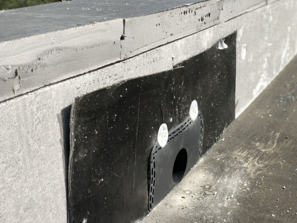

Ostatecznie zaprojektowali dach niewentylowany z attyką, oparty na żelbetowym stropie monolitycznym i wykończony papą dachową. Ze względu na duży rozmiar, wytyczyli na nim kilka ukośnych połaci ze spadkiem, umożliwiającym wodzie opadowej szybki odpływ do szerokich wpustów attykowych (mają średnicę 120 mm) i chowanych pod tynkiem rur spustowych o długość 9 m. Każda z nich jest zakończona obszernym wpustem odpływowym z koszyczkiem i przekazuje deszczówkę, przez rury pełne i perforowane, do pięciu skrzynek retencyjno-rozsączających, zakopanych w gruncie, pod trawnikiem.

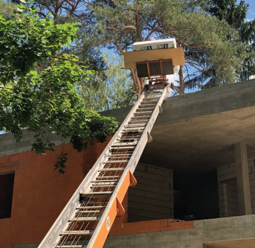

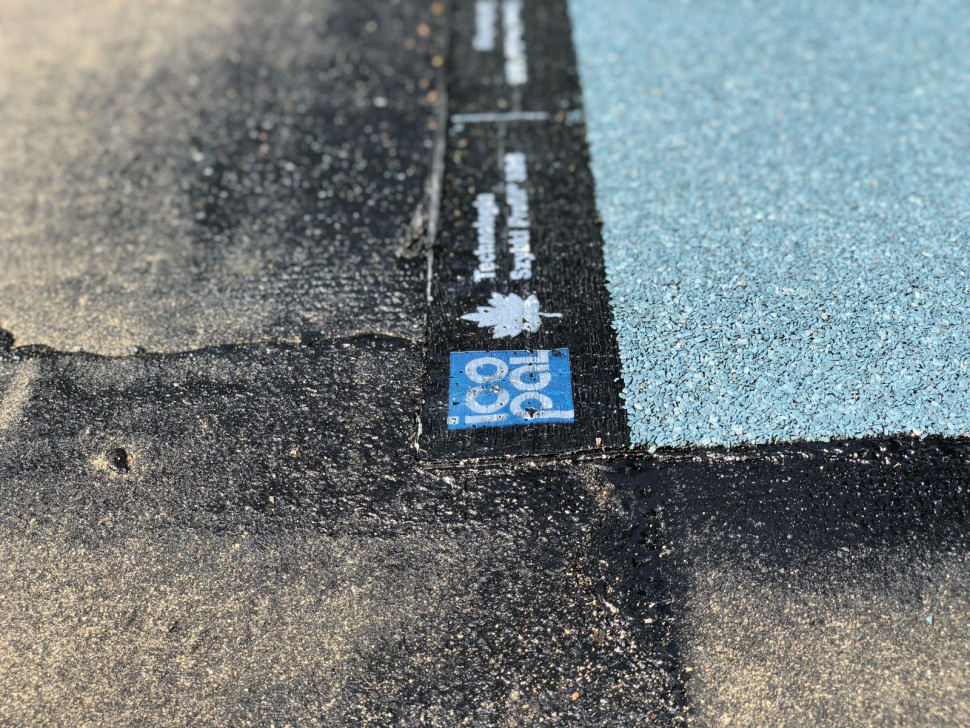

Do wykończenia dachu zatrudniłem dobrą ekipę, z doświadczeniem zawodowym, odpowiednimi narzędziami oraz sprzętem, jak taśmociąg-winda do podawania materiałów na dużą wysokość. Chociaż wykonała ona zlecenie starannie i według sztuki dekarskiej - posługując się materiałami wyznaczonymi w projekcie, z najwyższej półki jakościowej i cenowej - to jednak w zeszłym roku (po 3 latach od ułożenia), podczas rutynowej kontroli, zauważyłem rozwarstwienie się papy wierzchniego krycia.

  • Wezwany dekarz orzekł, że usterka występuje z powodu wadliwej partii tej papy, nie jest to wina wykonawców. Zareklamował zatem u producenta wyrób, który sam kupił i przywiózł do nas. Powód reklamacji zilustrował przy pomocy mojej szczegółowej dokumentacji zdjęciowej - radzę wykonać taką w trakcie realizacji każdej części budynku. W tym roku dekarz przekazał mi informację, że uznano reklamację (wadliwa partia powstała w wyniku błędu w procesie produkcji) i w ramach gwarancji obiecano przysłać nowy materiał, bez wad. Szkodę zgłosiłem też u ubezpieczyciela budynku, zdjęcia znowu się przydały. Zamierzam pokryć z odszkodowania koszt położenia nowej warstwy wierzchniej oraz ewentualnie pomalowania jej preparatem impregnującym (wcześniej tego nie zleciłem) - ponownie zatrudnię tę firmę. Szczęśliwie, widoczne w papie wybrzuszenia i rozwarstwienia, nie spowodowały rozszczelnienia się pokrycia na stropodachu.

  • Wykańczanie dużego płaskiego stropodachu przez kilkuosobową ekipę dekarzy trwało 2 tygodnie - również dlatego, że nie tracili czasu na żmudne wnoszenie na plecach ogromnej ilości materiałów dachowych i sprzętu, tylko korzystali z windy-taśmociągu. Na wcześniej wylanej i dobrze wyschniętej żelbetowej płycie monolitycznej o grubości 18 cm, dekarze uformowali izolację przeciwwodną z masy asfaltowo-kauczukowej, rozścielili folię paroizolacyjną, następnie izolację termiczną z dwóch warstw - styroduru i styropianu typu dach-podłoga, o łącznej grubości 17-22 cm - w niej wyprofilowali spadki (wcześniej przesłali do fabryki styropianu szczegółowy projekt realizacji dachu, według jego założeń przygotowano kliny i ponumerowano, wystarczyło potem je odpowiednio ułożyć). Na końcu zastosowali papę podkładową samoprzylepną i papę wierzchniego krycia.
    Przy trzech kominach (przeznaczonych do obsługi kominka, sauny i kotła grzewczego) oraz attyce wywinęli z niej szerokie kołnierze i starannie je uszczelnili. W attyce wydrążyli otwory, osadzili wpusty attykowe, zaizolowali ją m.in. wełną mineralną, obrobili płytą OSB i blachą płaską. Gdybym budował dziś, zleciłbym zaprojektowanie dachu zielonego, który dałby zapewne jeszcze lepszą ochronę termiczną, niż obecny (w lecie na parterze panowała temperatura 23°C, a na piętrze 23,5°C). Mielibyśmy też kolejne miejsce do wypoczynku.
W wymurowanej attyce oprawiono 5 wpustów odpływowych
W wymurowanej attyce oprawiono 5 wpustów odpływowych.
