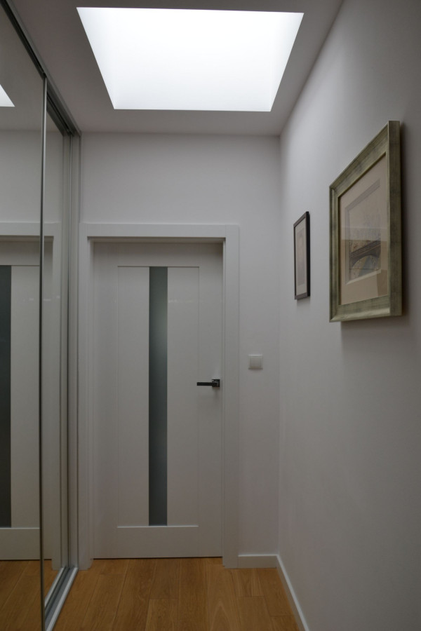

Okno w płaskim dachu
Oprócz kominów, w stropodachu zamontowano okno 90 x 90 cm.
