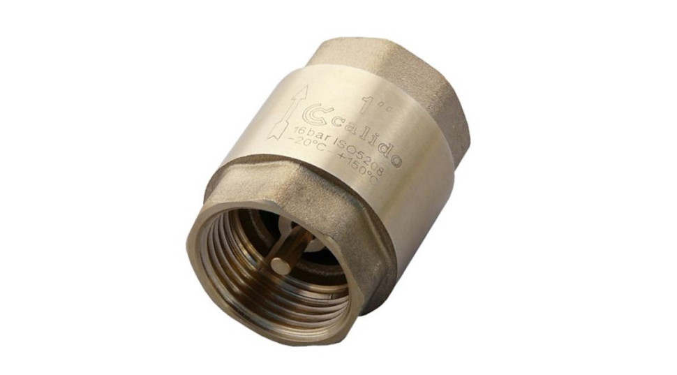

1. Zawór zwrotny grzybkowy - najczęściej stosowany w mieszkaniach i domach
  • ma prostą budowę,
  • część zamykająca w kształcie grzybka z gumową uszczelką jest umocowana na ruchomym trzpieniu,
  • cechuje go niska awaryjność,
  • stosuje się go powszechnie w instalacjach wodociągowych,
  • wyróżnia się małą wrażliwością na jakość przepływającej cieczy (twarda woda nie wpływa na pracę zaworu w znaczącym stopniu),
  • może być montowany w dowolnej pozycji (poziomo, pionowo, ukośnie).
Zawór grzybkowy
W mieszkaniach i domach stosuje się zawór zwrotny grzybkowy. (fot. Arka)

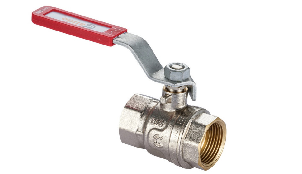

2. Zawór zwrotny kulowy - stosowany w zakładach produkcyjnych, rzadziej w domach
  • elementem zamykającym jest metalowa kula pokryta nitrylem, czasem wykonana z tworzywa sztucznego,
  • normalnie kula zapewnia swobodny przepływ cieczy, a w razie wystąpienia przepływu w przeciwnym kierunku, kula dociskana jest do gniazda zaworu, blokując przepływ,
  • przystosowany do przepływu wody, ścieków, ale także wielu innych substancji chemicznych,
  • ma nieskomplikowaną budowę i działanie: możliwość montażu w układach poziomych i pionowych,
  • jego szczególnym rodzajem są zawory kulowe różnicowe, powszechnie stosowane w instalacjach c.o. z kotłami na paliwo stałe jako element obejścia pompy (w razie awarii pompy umożliwiają jej ominięcie i grawitacyjny obieg wody).
Zawór kulowy
Zawór zwrotny kulowy można montować w układach poziomych i pionowych. (fot. Arka)

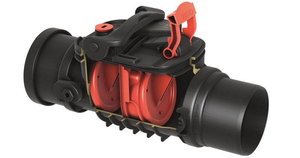

3. Zawór zwrotny klapowy
  • elementem zamykającym jest klapka, która musi dokładnie przylegać do pierścienia w gnieździe korpusu,
  • klapa unosi się podczas przepływu cieczy we właściwym kierunku, zaś skierowany odwrotnie strumień dociska ją do gniazda, blokując przepływ,
  • powszechnie stosuje się je jako zabezpieczenie tzw. zamknięcie burzowe w łazienkach i pralniach, w piwnicach, gdzie chronią przed cofnięciem się ścieków z sieci,
  • te o mniejszej średnicy używane są w instalacjach wodociągowych, zwykle wykonane są z mosiądzu,
  • kanalizacyjne zwykle wyposażone są w dźwignię umożliwiającą ręczne zamknięcie lub otwarcie,
  • może być montowany poziomo i pionowo.
Zawór dwuklapowy
Zawór zwrotny dwuklapowy. (fot. Kessel)
