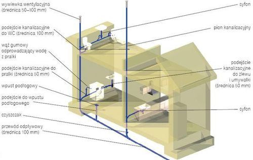

 Poszczególne elementy instalacji wodno-kanalizacyjnej
