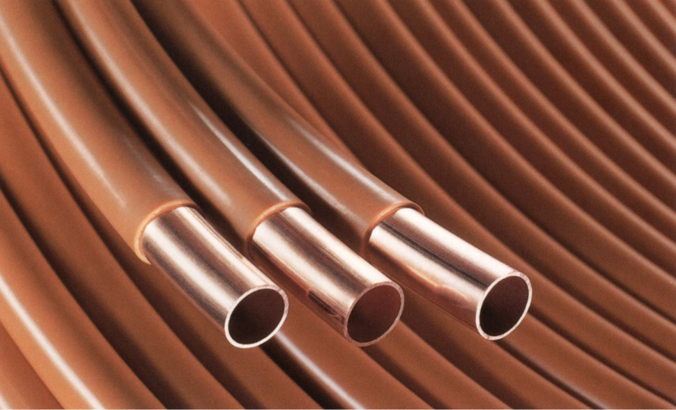

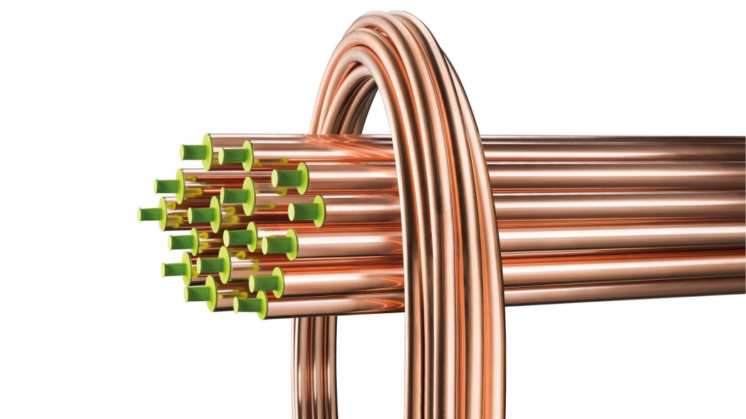

Rury miedziane występują w trzech podstawowych rodzajach różniących się stopniem twardości:
  • miękkie - w zwojach;
  • półtwarde - w sztangach;
  • twarde - w sztangach.
W domach jednorodzinnych stosuje się najczęściej te pierwsze, ze względu na łatwość kształtowania. Twardsze odmiany wykorzystuje się przy dużych średnicach.

Rury mogą być przy tym sprzedawane:
  • bez żadnych powłok zewnętrznych;
  • w płaszczu z syntetyku;
  • w izolacji cieplnej.
Płaszcz z tworzywa jest potrzebny głównie w przypadku rur stosowanych do ogrzewania podłogowego, bo jastrych (wylewka) powoduje korozję miedzi. Izolację cieplną chroni z kolei przed jego stratami do otoczenia, np. w instalacji z kolektorami słonecznymi.

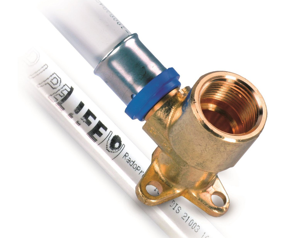

Rury miedziane można łączyć na trzy sposoby:
  • przez lutowanie (tzw. miękkie lub twarde);
  • za pomocą złączek zaprasowywanych;
  • używając złączek skręcanych.
Zdecydowanie dominuje ten pierwszy, wymagający jednak profesjonalnych umiejętności i sprzętu. Zaletą jest tu zaś niska cena złączek i solidność połączeń.

  • polietylen zwykły (PE) lub sieciowany (PEX) - giętkie, łączy się je za pomocą złączek skręcanych lub wciskanych;
  • polipropylen (PP) - rury sztywne, zgrzewane;
  • polibutylen (PB) - giętkie, łączy się je za pomocą złączek skręcanych albo wciskanych.

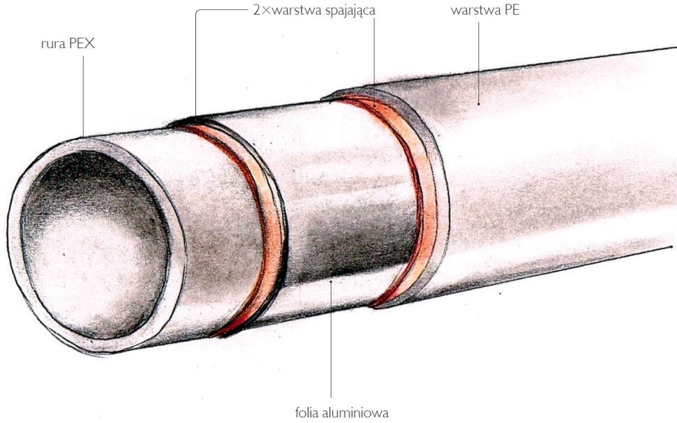

Z kolei rury wielowarstwowe powstają w wyniku zespolenia tworzyw sztucznych z wkładką z folii aluminiowej. To przede wszystkim wyroby polietylenowe PEX-Al-PE i polipropylenowe PP-stabi. Te pierwsze łączy się złączkami zaprasowywanymi lub skręcanymi (rozbieralnymi). Polipropylenowe zaś zgrzewa się.

Budowa rury wielowarstwowej
Budowa rury wielowarstwowej.

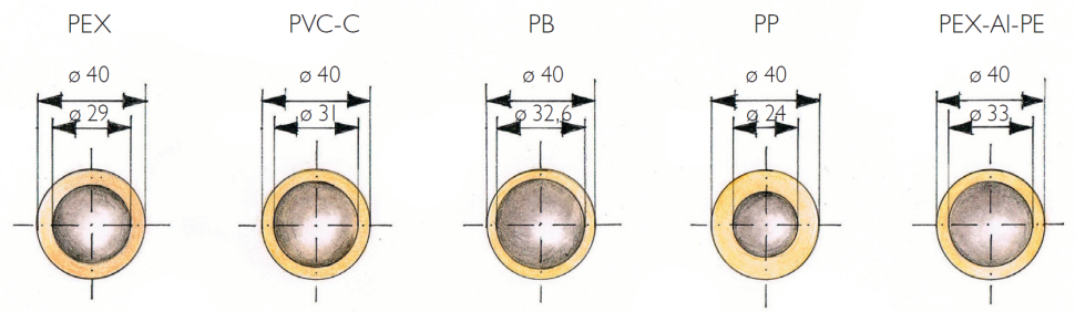

Co oznacza średnica w rurach?
Zastosowanie rur niewłaściwej średnicy to często spotykany błąd, gdy decydujemy się na zmianę materiału. W dobrym projekcie, średnice tych elementów są tak dobrane, by w każdym punkcie poboru wody zapewniony był jej odpowiednio duży strumień. Kłopot w tym, że rury miedziane mają zawsze dość cienkie ścianki o grubości 0,8-1,5 mm (przy średnicach spotykanych w domach jednorodzinnych).
Za to te z tworzyw są pod tym względem bardzo zróżnicowane. Na dodatek nawet wykonane z tego samego materiału mogą mieć odmienne średnice wewnętrzne, zależnie od klasy odporności na ciśnienie i tego, czy są przeznaczone do wody zimnej czy ciepłej.
Przy tej samej średnicy zewnętrznej mogą mieć zatem bardzo różną średnicę wewnętrzną (w świetle). Przy zwężeniu efektywnego przekroju - żeby zachować ten sam przepływ, prędkość strugi wody musi być znacznie większa. Skutkiem tego z kolei istotnie wzrastają opory przepływu.
Jeżeli więc decydujemy się na zmianę rodzaju rur względem projektu, to ich średnice trzeba przeliczyć na odpowiadające im średnice wewnętrzne, nie zaś zewnętrzne (nominalne - DN).
W rurach miedzianych i plastikowych średnica nominalna (DN) to średnica zewnętrzna. Dlatego podaje się jeszcze grubość ścianki. Przykładowo zapis 16 × 2 oznacza 16 mm średnicy zewnętrznej oraz ściankę 2 mm. Zatem średnica wewnętrzna to 12 mm.
Uwaga! W przypadku dominujących dawniej rur stalowych było inaczej. Podana średnica oznaczała średnicę wewnętrzną, np. 1 cal to ok. 25 mm.
Ponadto należy uwzględnić fakt, że niektóre rodzaje złączek mogą miejscowo wyraźnie zmniejszać światło rury. Dotyczy to przede wszystkim bardzo popularnych złączek skręcanych i zaprasowywanych do rur PEX-Al-PE. Gdy ciśnienie wody jest niskie, będzie to wyraźnie odczuwalne.
Schemat: Różnice pomiędzy rodzajami rur z tworzyw są bardzo duże, pomimo zachowania tej samej średnicy zewnętrznej.

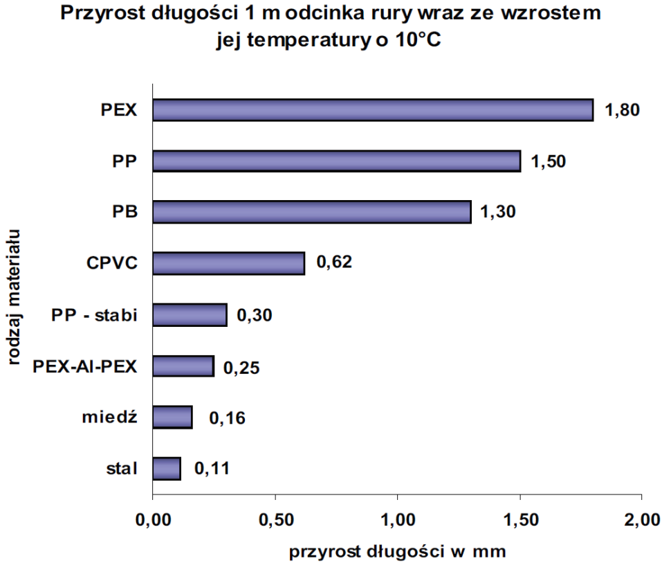

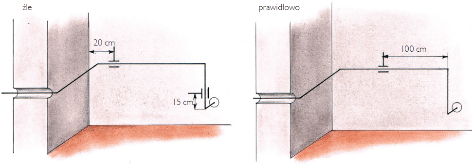

Rury z miedzi i tworzyw sztucznych - ważna kompensacja
Ciała stałe rozszerzają się przy wzroście temperatury, kurczą zaś przy ochłodzeniu. W przypadku rur stalowych to zjawisko było mało odczuwalne, bo stal wydłuża się nieznacznie. W niedużych instalacjach do kompensacji wydłużeń wystarczały naturalne załamania rurociągu. Miedź rozszerza się mniej więcej 1,5 raza bardziej niż stal, ale to wciąż niewiele. Za to syntetyki mają sporo wyższy współczynnik rozszerzalności, nawet ponad 10 razy względem stali.
Skalę zjawiska bardzo ogranicza użycie rur warstwowych, z wkładką (warstwą) aluminium. Jednak i w ich przypadku nie wolno zapominać o odpowiednim rozmieszczeniu podpór stałych i uchwytów przesuwnych. Inaczej rurociągi mogą się zdeformować (uszkodzić), a złączki rozszczelnić.
Schemat: kompensacja rur
W pierwszym przypadku, odległości pomiędzy miejscami mocowania rury są zbyt małe, nie będzie możliwości skompensowania wydłużeń termicznych.
