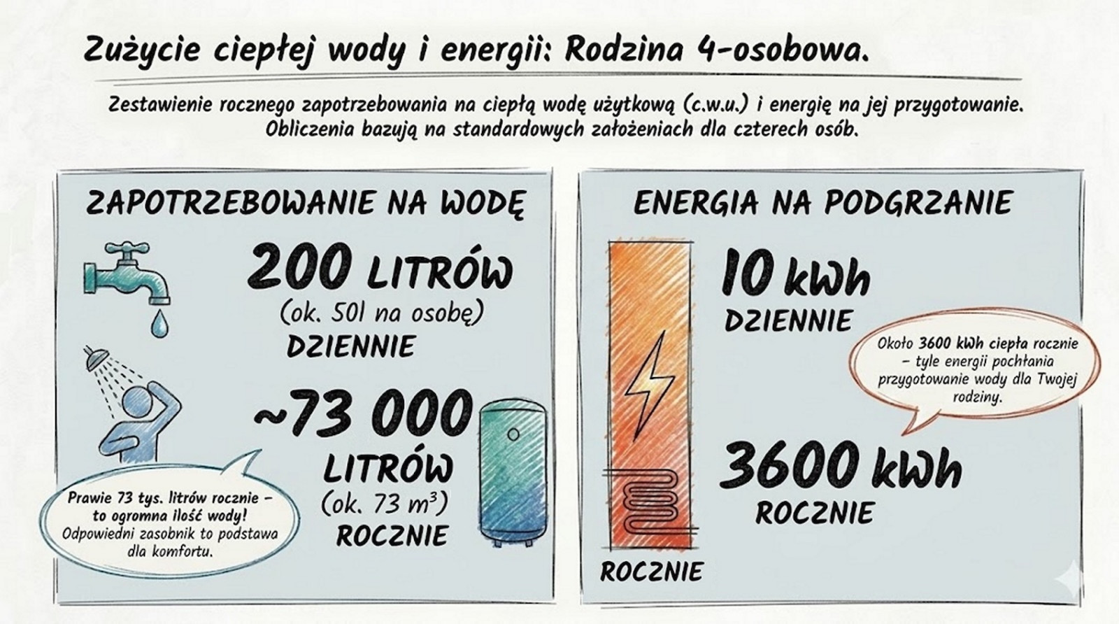

Ile energii pochłonie podgrzewanie wody dla czteroosobowej rodziny w ciągu roku? Oczywiście, taki rachunek nigdy nie będzie absolutnie dokładny, jednak możemy pokusić się o dość dobre przybliżenie. Jako standard przyjmuje się w takiej sytuacji ok. 200 l wody dziennie (po 50 l na osobę). Co ważne, przy założeniu, że woda podgrzewana jest od 10°C (zimna woda wodociągowa) do 50°C (woda w zasobniku c.w.u. w pewnym stopniu mieszana potem z zimną). Daje to nieco ponad 9,3 kWh/dzień. Bliższe prawdy będzie jednak przyjęcie wartości 10 kWh/dzień, gdyż pewna ilość ciepła tracona jest chociażby na skutek wychładzania się wody w zasobniku i w rurach (szczególnie, w układach z tzw. cyrkulacją). Ilość 10 kWh/dzień to z kolei ok. 3600 kWh rocznie. Oczywiście, to tylko przybliżenie, bo nawet w tym samym domu w ciągu roku zdarzają się okresy większego i mniejszego zapotrzebowania na ciepłą wodę. Te bywa przecież nawet zerowe, gdy wyjeżdżamy z całą rodziną.
Rysunek: zużycie ciepłe wody w domu i energii potrzebnej do je przygotowania

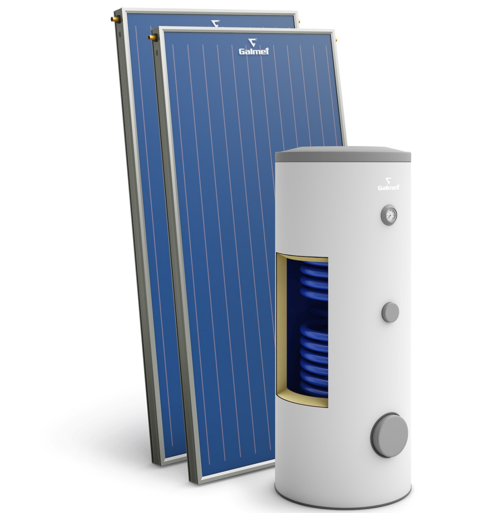

Przez ostatnie lata kolektory słoneczne (solary) wyraźnie ustąpiły pola panelom PV. Jeżeli jednak priorytetem jest pozyskiwanie ciepła do podgrzewania c.w.u. to mają one istotne zalety. Przede wszystkim powierzchnia zajmowana przez kolektory jest niewielka. Dla 4 osób wystarczają 2 lub 3 kolektory o powierzchni ok. 2 m2 każdy. Wszystko to za sprawą bardzo wysokiej sprawności. Przy tej samej powierzchni kolektor pozyskuje 3-4 razy więcej energii w postaci ciepła, niż panel PV jest w stanie dać energii elektrycznej. Jeżeli ostatecznie i tak potrzebujemy ciepła do podgrzewania wody to przewaga jest ogromna. Dlatego kolektory doskonale sprawdzają się, gdy dysponujemy bardzo ograniczoną powierzchnią dobrze nasłonecznionego dachu. Trzeba przy tym uprzedzić, że zwiększanie liczby kolektorów nie ma sensu. W chłodnych porach roku efekt będzie taki, że będziemy dysponować ogromną ilością letniej wody, którą i tak trzeba będzie jeszcze dogrzać. Natomiast od późnej wiosny do wczesnej jesieni będziemy borykać się z problemem zagospodarowania nadmiaru ciepła. Pokrycie ok. 50% rocznego zapotrzebowania na ciepło to wariant optymalny. Z zastrzeżeniem, że poza sezonem grzewczym jest to często nawet 100%, przez co kolektory są tak polecane w instalacjach z kotłami na paliwa stałe. Po prostu wówczas nie musimy palić w kotle. Istotnym wymogiem montażowym jest konieczność użycia bardzo dużego zbiornika c.w.u. - 300 l dla 4 osób. Umożliwia to przechwytywanie chwilowego nadmiaru ciepła i gromadzenie jego zapasu choćby na godziny po zmierzchu (wtedy solary jej już nie ogrzeją). Ponadto zbiornik musi być specjalnego typu - z dwiema wężownicami (dual coil) - u dołu z solarną o bardzo dużej powierzchni wymiany ciepła oraz u góry z drugą mniejszą, zasilaną przez kocioł. Tak duży zbiornik musi być już zbiornikiem stojącym. To zaś wraz z izolacją walec o średnicy ok. 60 cm i wysokości ponad 170 cm. Z wygospodarowaniem na niego miejsca może być problem w wielu domach, jeżeli nie ma w nich kotłowni lub pomieszczenia gospodarczego.

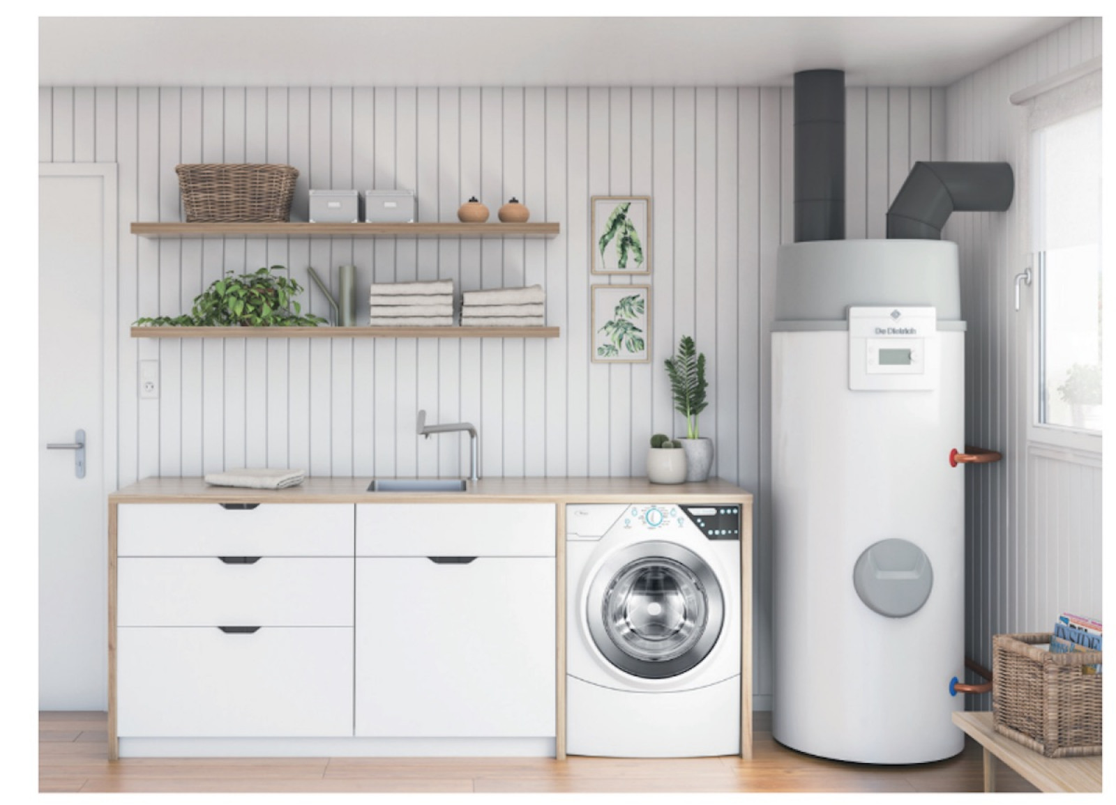

Jakie zalety mają pompy do podgrzewania wody i dla kogo są atrakcyjne? Przede wszystkim trzeba podkreślić, że montaż pompy tylko do c.w.u. jest bardzo łatwy. Zwykle są one fabrycznie zamknięte w jednej obudowie z zasobnikiem wody o pojemności 150-300 l. Wystarczy więc wygospodarować w pomieszczeniu technicznym, ewentualnie w kuchni lub łazience, mniej więcej tyle miejsca co na lodówkę. Co ważne, przez ścianę zewnętrzną trzeba przebić otwory na dwie rury powietrzne o średnicy ok. 150 mm. Reszta to już tylko podłączenie rur wodnych oraz wtyczki do gniazda elektrycznego. Nie ma więc konieczności wygospodarowywania miejsca na dachu, ani prowadzenia na nim prac, jak w przypadku kolektorów lub fotowoltaiki. Nie ingerujemy też w istotny sposób w instalację grzewczą. W prosty sposób zyskujemy więc możliwość taniego i zupełnie bezobsługowego przygotowywania ciepłej wody użytkowej. Nawet przez cały rok, chociaż to w ciepłej połowie roku koszty eksploatacyjne będą niskie. Taka pompa do c.w.u. będzie więc bardzo dobrym wyborem dla wszystkich, którzy nie chcą palić w kotle na drewno, pellety czy węgiel poza sezonem grzewczym. Ponadto oszczędności będą wyraźne, jeżeli korzystamy z prądu z sieci lub innego drogiego nośnika energii. Również dla właścicieli mikroinstalacji PV pompa do c.w.u. może być dobrym wyborem. Oszczędność 2/3 zużywanego prądu to dużo, można go przeznaczyć do zasilania wielu innych urządzeń.
Pompy ciepła tylko do c.w.u.
Pompy ciepła tylko do c.w.u. bardzo łatwo jest zainstalować. Najczęściej są zintegrowane z dużym zbiornikiem wody. DE DIETRICH
Wobec spadku cen pomp ciepła służących również do ogrzewania pomieszczeń, warto jednak rozważyć również montaż takiego urządzenia. Całe przedsięwzięcie będzie znacznie bardziej skomplikowane, gdyż trzeba będzie wprowadzić zmiany w układzie c.o. Najmniej inwazyjne będzie dodanie pompy ciepła za pośrednictwem wymiennika ciepła. Jednak taki wysiłek - w sytuacji, gdy pompę możemy kupić nawet za 5000-8000 zł - warto podjąć, szczególnie jeżeli mamy wymagający obsługi kocioł na paliwa stałe.

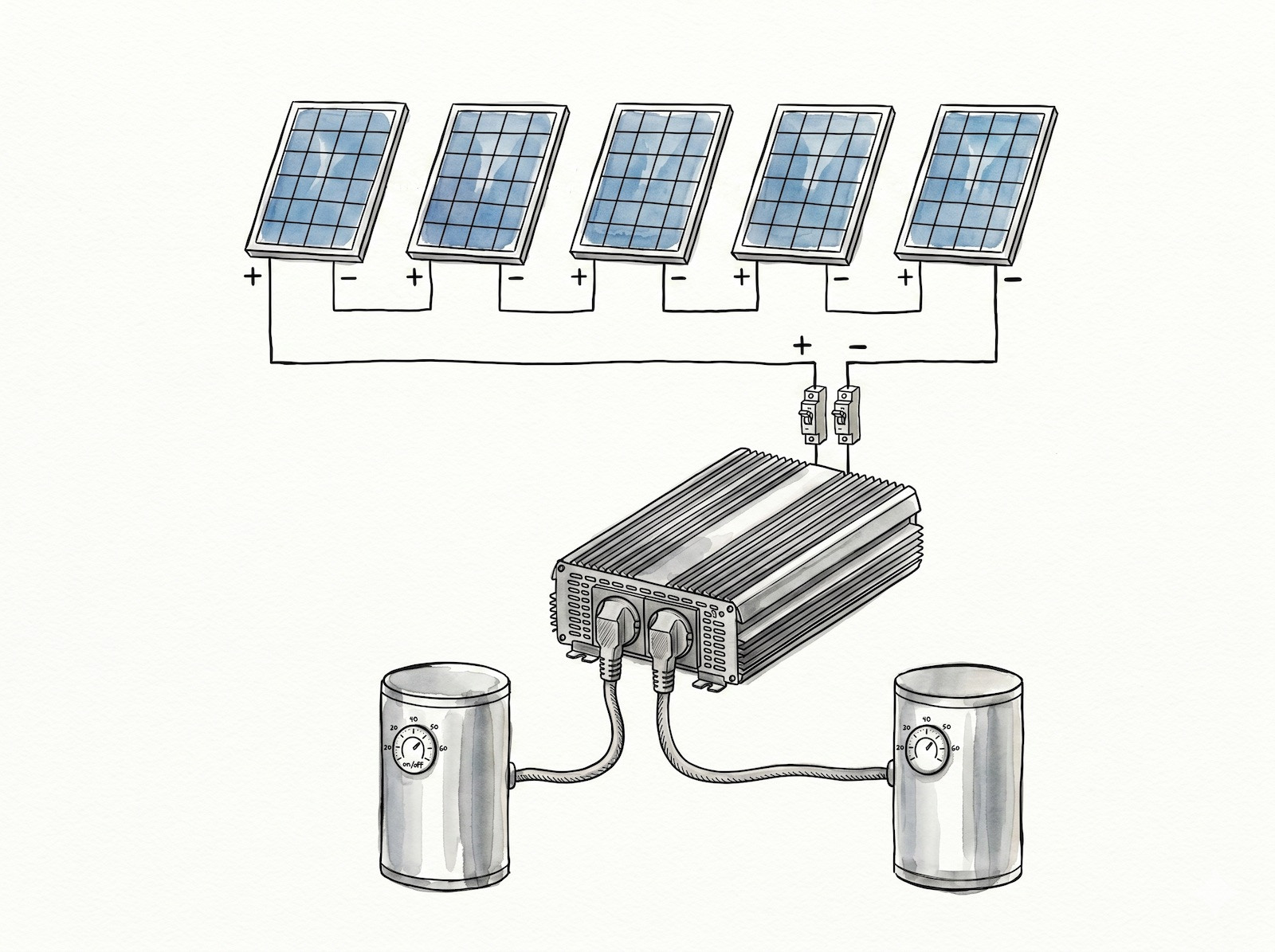

Panele PV wytwarzają prąd, cóż więc prostszego niż zasilić nim grzałkę w zbiorniku c.w.u.? Niestety, wiele osób tak myśli i w ten sposób wpada w pułapkę kupując najtańsze zestawy PV do podgrzewania ciepłej wody. Ich bardzo słaba jakość to tylko jeden z problemów. Zwykle ich moc jest ponadto bardzo niska (np. 2,5 kWp), co nie pozwala nawet na pełne wykorzystanie znajdującej się w zestawie grzałki (np. 2 kW). W naszych warunkach klimatycznych uzysk energii będzie najczęściej bliższy połowy wartości nominalnej (czyli ok. 1,3 kW). Również jakość regulatora odpowiedzialnego za śledzenie optymalnego punktu mocy (MPPT) bywa bardzo słaba, a zdarza się nawet, że nie ma go wcale. W takiej sytuacji istotna część energii pozyskiwanej ze słońca zostaje po prostu zmarnowana.
panele PV tylko do grzania wody
Najtańsze zestawy PV do podgrzewania c.w.u. składają się z kilku paneli, prostej przetwornicy napięcia i grzałki umieszczonej w zasobniku wody.
Użycie dwóch grzałek oraz dodanie drugiego zbiornika umożliwia lepsze dostosowanie do ilości pozyskiwanej energii.
Instalacje PV do przygotowywania c.w.u. są zwykle postrzegane jako konkurencja wobec kolektorów słonecznych. Jednak, aby rzeczywiście móc je traktować jako równoważne pod względem ilości pozyskiwanej energii, system fotowoltaiczny musi mieć 4-6 kWp i być wyposażony w przyzwoitej jakości falownik (zamiast najprostszej przetwornicy napięcia). Taki zestaw wraz z montażem będzie zaś kosztował ponad 7000 zł - i to bez zasobnika c.w.u., na który trzeba wydać jeszcze ok. 4000 zł (przy pojemności 300 l). Będzie to więc już niemały wydatek, porównywalny z kosztem kompletnej instalacji solarnej (z kolektorami i zasobnikiem). W takiej sytuacji warta rozważenia jest też budowa pełnoprawnej mikroinstalacji PV. Za ok. 20 000 zł możemy mieć system o mocy przynajmniej 6 kWp, z falownikiem hybrydowym i magazynem energii (ok. 10 kWh), z możliwością zasilania dowolnych domowych urządzeń.
