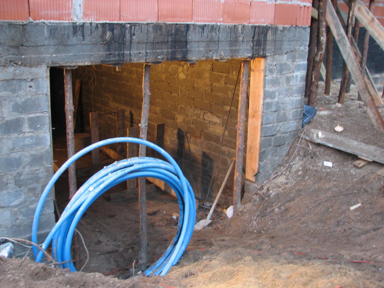

1) Niewłaściwe doprowadzenie instalacji wodnej do budynku
Wszystkie media należy prowadzić w odpowiedni i zgodny z przepisami sposób. W przypadku wody, trzeba wprowadzić ją do budynku poniżej głębokości przemarzania, czyli poniżej jego posadowienia - pod ławami fundamentowymi. Najczęściej robi się to w trakcie wykonywania fundamentów. Jeżeli planujemy wykonanie przyłącza w późniejszym terminie, to na etapie fundamentów muszą w odpowiednim miejscu zostać ułożone peszle. Ich brak będzie oznaczał później konieczność ingerowania w konstrukcję budynku.
Z kolei, jeśli rury zostaną umieszczone niewłaściwie, to podczas eksploatacji budynku mogą pojawić się problemy z dostawą bieżącej wody.
Doprowadznie wody do budynku powinno być wykonane poniżej głębokości przemarzania
Doprowadzenie wody do budynku powinno być wykonane poniżej głębokości przemarzania. (fot. T. Rybarczyk)

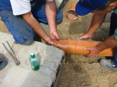

2) Nieodpowiednie odprowadzenie ścieków z budynku

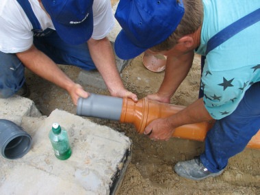

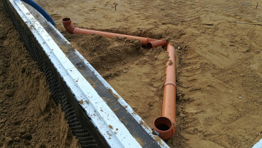

Przed wykonaniem podbudowy pod posadzkę stanu zero należy przygotować wszelkiego rodzaju elementy instalacji, między innymi rury kanalizacyjne. Trzeba je ułożyć tak, żeby odpływy znajdowały się w miejscach usytuowania pionów, a same rury były prowadzone prostymi, krótkimi odcinkami z minimalną liczbą załamań i ze spadkiem 2-3%. Powinno się stosować łagodnie zagięte kolana i właściwie łączyć rury. Wadliwe połączenia mogą być przyczyną późniejszych problemów - przecieków lub zatykania się instalacji.
Aby instalacja kanalizacyjna działała sprawnie musi być ułożona z 2-3% spadkiem, a poszczególne jej odcinki szczelnie połączone. (fot. T. Rybarczyk)

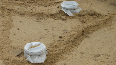

Już w trakcie robót budowlanych można doprowadzić nowo układaną instalację do ruiny. Na przykład w trakcie zagęszczania piasku pod posadzkę na gruncie, rury kanalizacyjne mogą zostać tak zanieczyszczone, że w krótkim czasie będą wymagały wymiany. Aby temu zapobiec, na okres tych prac, odpływ należy zadeklować. Brak takiego zabezpieczenia na pewno będzie skutkować dostaniem się piasku do rur, zapchaniem instalacji i jej uszkodzeniem.
Zakończenia rur prowadzonych w podłodze na gruncie powinny być zabezpieczone np. przed zanieczyszczeniem piaskiem. (fot. T. Rybarczyk)

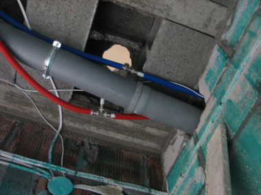

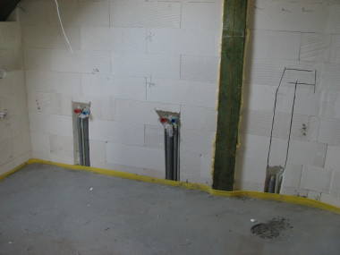

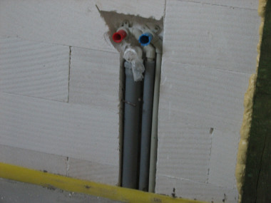

5) Prowadzenie instalacji w sposób osłabiający konstrukcję budynku

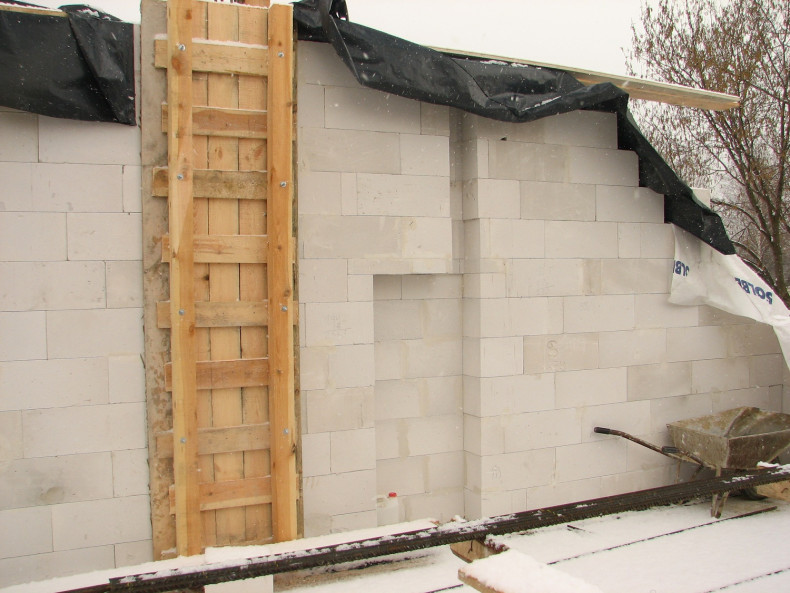

W dużych rozłożystych domach instalacje wodno-kanalizacyjne są bardzo rozbudowane i skomplikowane. Często przechodzą przez elementy konstrukcyjne. Sposób prowadzenia przez nie rur nie może ich osłabiać. W związku z tym bruzdy, wnęki i przebicia powinny być zaplanowane przez projektanta. Zazwyczaj niewielkie przebicia i bruzdy nie powodują żadnych komplikacji, ale jeśli przez ściany i stropy biegną rury o dużych przekrojach, to ingerencja w konstrukcję budynku może być duża. Błędem jest bezmyślne prucie budynku po to, by ułożyć instalacje.
Bruzdy w ścianie przygotowane pod instalacje nie mogą osłabiać jej konstrukcji. (fot. T. Rybarczyk)
Konstrukcja ściany odpowiednio przygotowana pod prowadzenie w niej instalacji
Konstrukcja ściany odpowiednio przygotowana pod prowadzenie w niej instalacji. (fot. T. Rybarczyk)

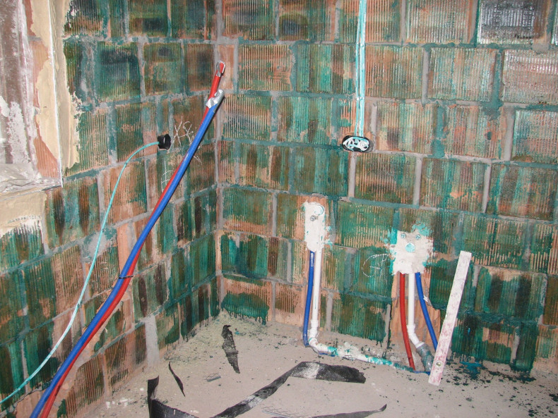

6) Brak kompensacji instalacji
Błędem przy wykonywaniu instalacji jest nieuwzględnienie odkształcalności materiałów, z których jest wykonana. Szczególnie dotyczy to instalacji wody ciepłej i centralnego ogrzewania. Na przykład gorąca woda w instalacji z miedzi powoduje odkształcanie się rur i głośne działanie instalacji - najczęściej słychać uciążliwe stukanie (jeśli wykonanie instalacji nie uwzględnia tej odkształcalności). W najgorszym przypadku rozszerzające się takie rury mogą się rozszczelnić lub zdeformować.
Niestaranne zamocowanie instalacji może być przyczyną problemów podczas eksploatacji. (fot. T. Rybarczyk)

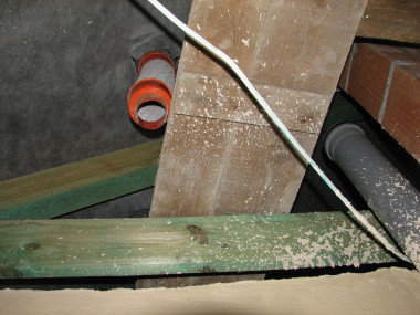

10) Brak odpowietrzenia kanalizacji
Piony instalacji kanalizacyjnej powinny być odpowietrzane przez wywiewki, które montuje się na ich końcach i wyprowadza ponad dach. Podczas spuszczania wody w misce ustępowej, w pionach występuje podciśnienie i przez wywiewniki zasysane jest powietrze z zewnątrz. Najlepiej żeby każdy pion miał wywiewkę (o odpowiednim przekroju) wyprowadzoną ponad dach. Za ich pośrednictwem wyrównywane jest ciśnienie w instalacji kanalizacyjnej.
Dopuszczalne jest także stosowanie tzw. zaworów napowietrzających, ale przynajmniej jeden pion i tak musi być wyprowadzony ponad dach. Brak wywiewek o właściwym przekroju będzie skutkował wydostawaniem się z instalacji nieprzyjemnych wyziewów, odczuwalnych w całym domu.
Odpowietrzenie pionu kanalizacyjnego
Odpowietrzenie pionu kanalizacyjnego zapobiega wydostawaniu się z instalacji nieprzyjemnych wyziewów. (fot. T. Rybarczyk)
Wywiewka niepodłączona do pionu kanalizacyjnego
Wywiewka niepodłączona do pionu kanalizacyjnego to dość częsty błąd. (fot. T. Rybarczyk)

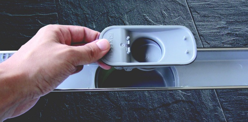

Wszystkie odpływy ścieków powinny być wyposażone w syfony, zabezpieczające (za pomocą tzw. korka wodnego) przed przedostawaniem się zapachów z kanalizacji do pomieszczeń. Syfon trzeba zamontować na każdym odpływie ścieków - przy umywalkach, odpływach liniowych oraz pralkach i zmywarkach. Brak syfonów lub brak w nich wody będzie skutkować przykrym zapachem z instalacji.
Syfon w odpływie
Wszystkie liniowe i ścienne odpływy wody z prysznica muszą być wyposażone w syfon. (fot. Kessel)

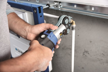

13) Nieuwzględnienie specyfiki montażu urządzeń sanitarnych i AGD

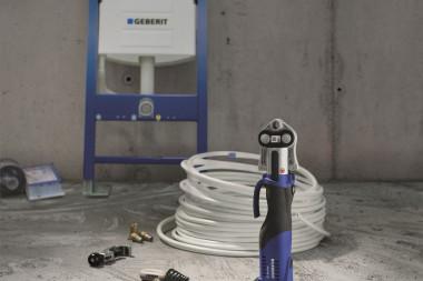

Nierzadko zdarza się, że proste błędy popełniane są przy wyprowadzeniu instalacji pod urządzenia AGD. Zawsze należy brać pod uwagę możliwość montażu i specyfikę podłączenia konkretnego sprzętu. Na przykład jeżeli w przypadku zmywarki (i pralki) punkt czerpania i odbioru wody znajdzie się za nią, wówczas nie da się jej podłączyć do instalacji i wsunąć w zabudowę meblową. Punkt zasilania w wodę oraz odpływowy powinny być usytuowane z tyłu, ale z boku, aby bez problemu można było podłączyć urządzenie po wsunięciu w zabudowę.
Należy też zamontować zawory na rurach zasilających te urządzenia, by w każdym momencie można było je zamknąć, np. na potrzeby przeglądów serwisowych, napraw i na czas dłuższej nieobecności mieszkańców. Doświadczony instalator potrafi takie rzeczy przewidzieć i wykonać je właściwie. Warto korzystać z polecanych fachowców.
Podłączając sprzęty sanitarne i urządzenia AGD, powinno się postępować zgodnie z instrukcją ich montażu. (fot. Geberit)
