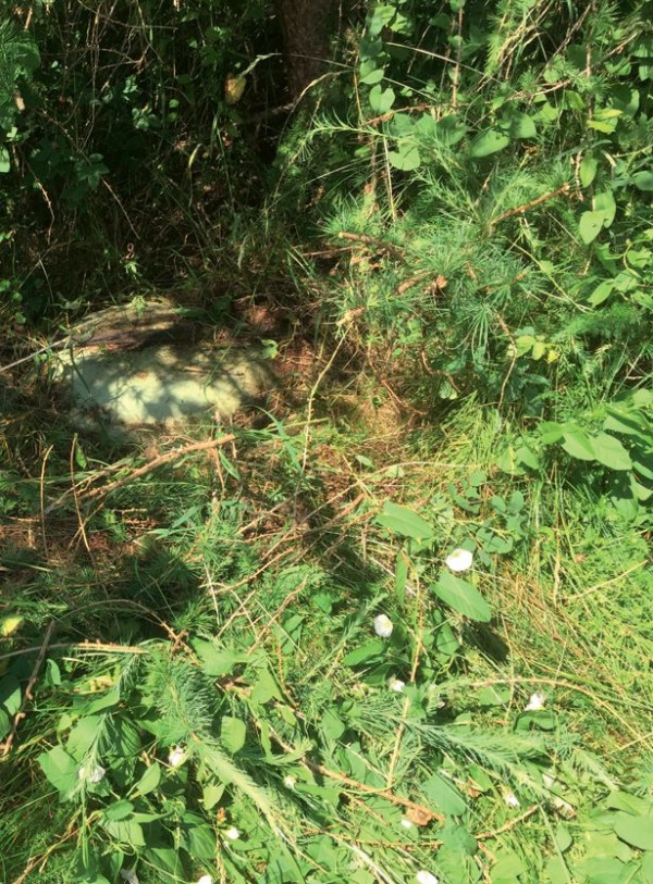

Decyzja: W mazurskiej wiosce, w której kilkanaście lat temu stawialiśmy całoroczny dom z bali, nie było sieci kanalizacyjnej. Okoliczni mieszkańcy na ogół korzystali z szamb, lecz my zbudowaliśmy własną oczyszczalnię ścieków typu drenażowego. Dostosowaliśmy ją do sprzyjającego przepuszczalnego podłoża i pagórkowatego ukształtowania terenu. Warunki środowiskowe umożliwiają ściekom dobry grawitacyjny odpływ i oczyszczanie, trudno było z tego nie skorzystać.
Wykonania oczyszczalni, według projektu specjalisty, podjął się generalny wykonawca domu. Na etapie realizacji poletka filtracyjnego, prace nadzorował mój tata (inżynier), ponieważ chciał mieć gwarancję, że np. dreny są owinięte włókniną i ułożone z dobrym spadkiem na podsypce ze żwiru o frakcji 16/32 mm.
Raz w roku służba asenizacyjna unosi pokrywę, wyjmuje kosz filtracyjny, myje elementy i wnętrze osadnika gnilnego
Raz w roku służba asenizacyjna unosi pokrywę, wyjmuje kosz filtracyjny, myje elementy i wnętrze osadnika gnilnego.

Na zdjęciu otwierającym: Elementy drenażowej oczyszczalni - pokrywa nad podłużnym zbiornikiem i kominek napowietrzający
