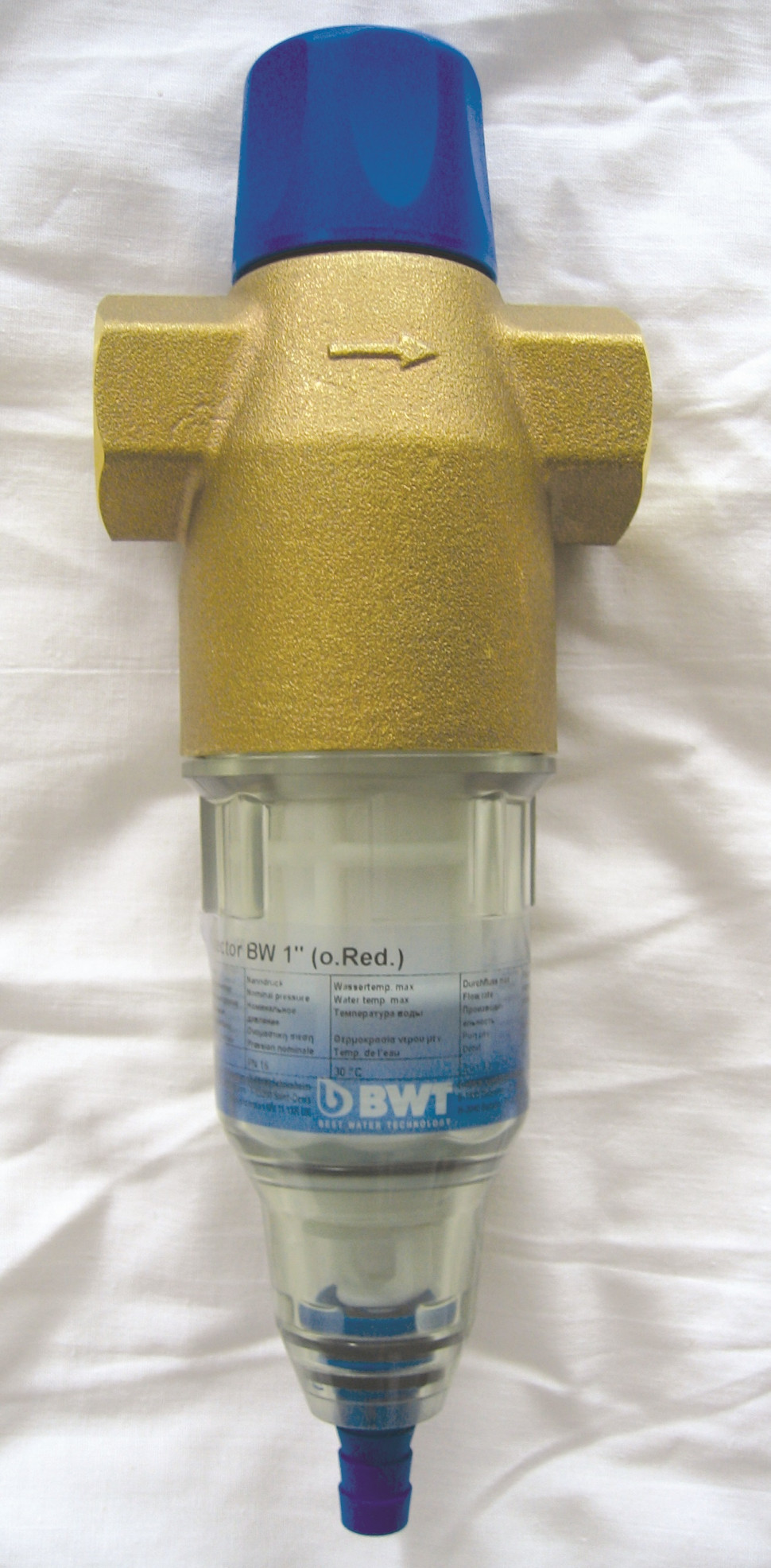

Mechaniczne. Należą do nich tzw. filtry wstępnego oczyszczania oraz kolumny odżelaziające i odmanganiające. Filtrów wstępnych używa się zarówno w instalacjach z wodą studzienną, jak i wodociągową, ponieważ zatrzymują najdrobniejsze zanieczyszczenia stałe (piasek, rdzę). Stoją w pierwszej kolejności tuż za wodomierzem, albo bezpośrednio przed punktami poboru wody, i chronią pozostałe filtry. Sposób obsługiwania zależy od ich budowy. Te ze stałym wkładem (z tworzywa sztucznego lub stali nierdzewnej) wystarczy opłukać wodą. Wkłady odmian wymiennych (z tworzywa sztucznego, sznurka, włókniny) po zużyciu się zastępuje. Złoże filtrujące (np. z keramzytu, tworzywa sztucznego) w kolumnie płucze się przeciwprądowym strumieniem wody.
Filtr mechaniczny do uzdatniania wody
Filtry mechaniczne zatrzymują najdrobniejsze zanieczyszczania (piasek, rdzę) i chronią przed nimi pozostałe urządzenia w stacji uzdatniania. (fot. BWT)

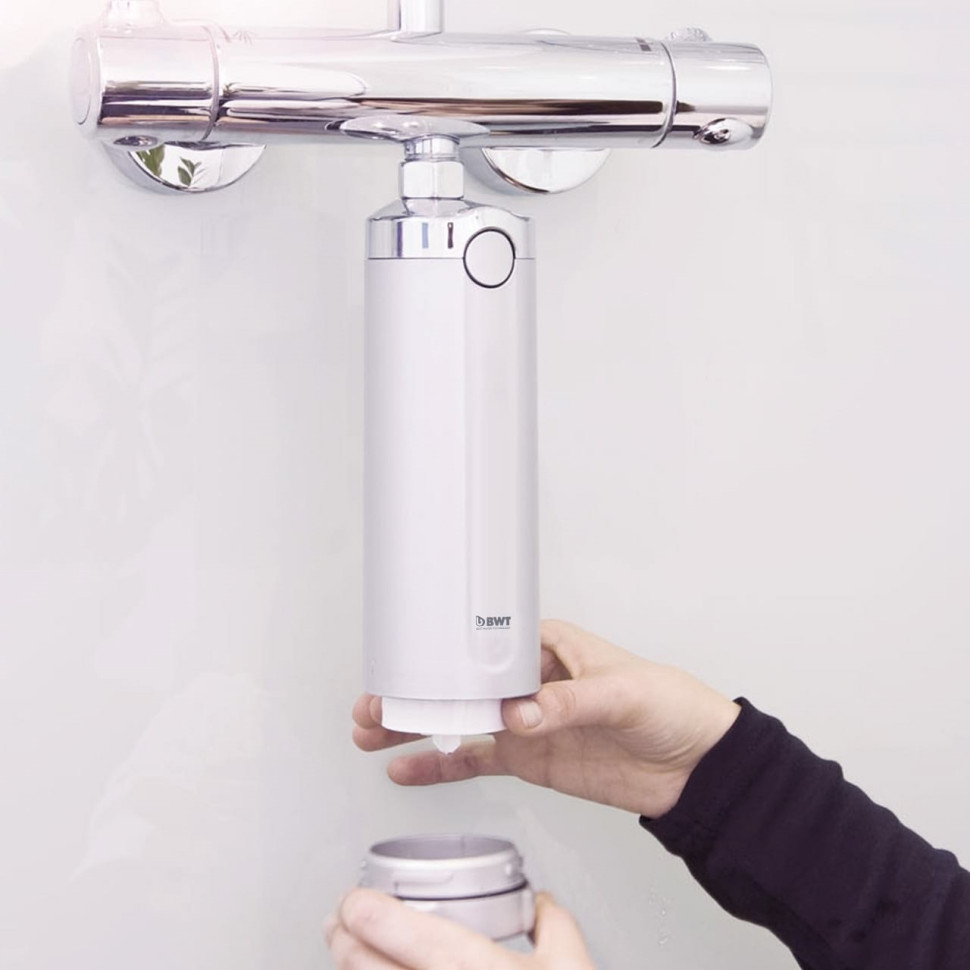

System filtrów odkamieniających do zamontowania między armaturą, a wężem prysznicowym
System filtrów odkamieniających do zamontowania między armaturą, a wężem prysznicowym. Chroni szkło, płytki, armaturę przed osadzaniem się kamienia. (fot. BWT)
