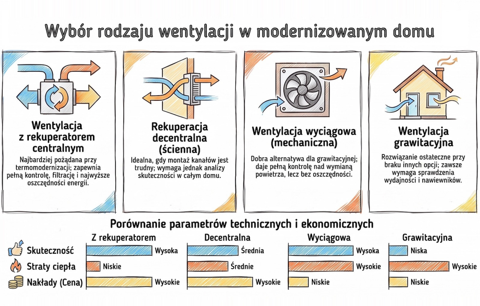

W dyskusjach o sposobie wentylacji domu najczęściej prezentuje się alternatywę - tradycyjna grawitacyjna albo rekuperator. Jednak w rzeczywistości mamy do wyboru w remontowanym domu przynajmniej cztery systemy wentylacyjne. Są to:
  1. Wentylacja grawitacyjna, w której jedynie poprawiamy źle działające elementy (dodajemy nawiewniki, nasady kominowe).
  2. Wentylacja mechaniczna wywiewna, z wentylatorami wymuszającymi usuwanie powietrza z wybranych pomieszczeń.
  3. Wentylacja z rekuperatorem, czyli centralą zapewniającą nawiew i wyciąg powietrza oraz odzysk ciepła.
  4. Zdecentralizowana wentylacja z odzyskiem ciepła, czyli z niewielkimi rekuperatorami ściennymi.

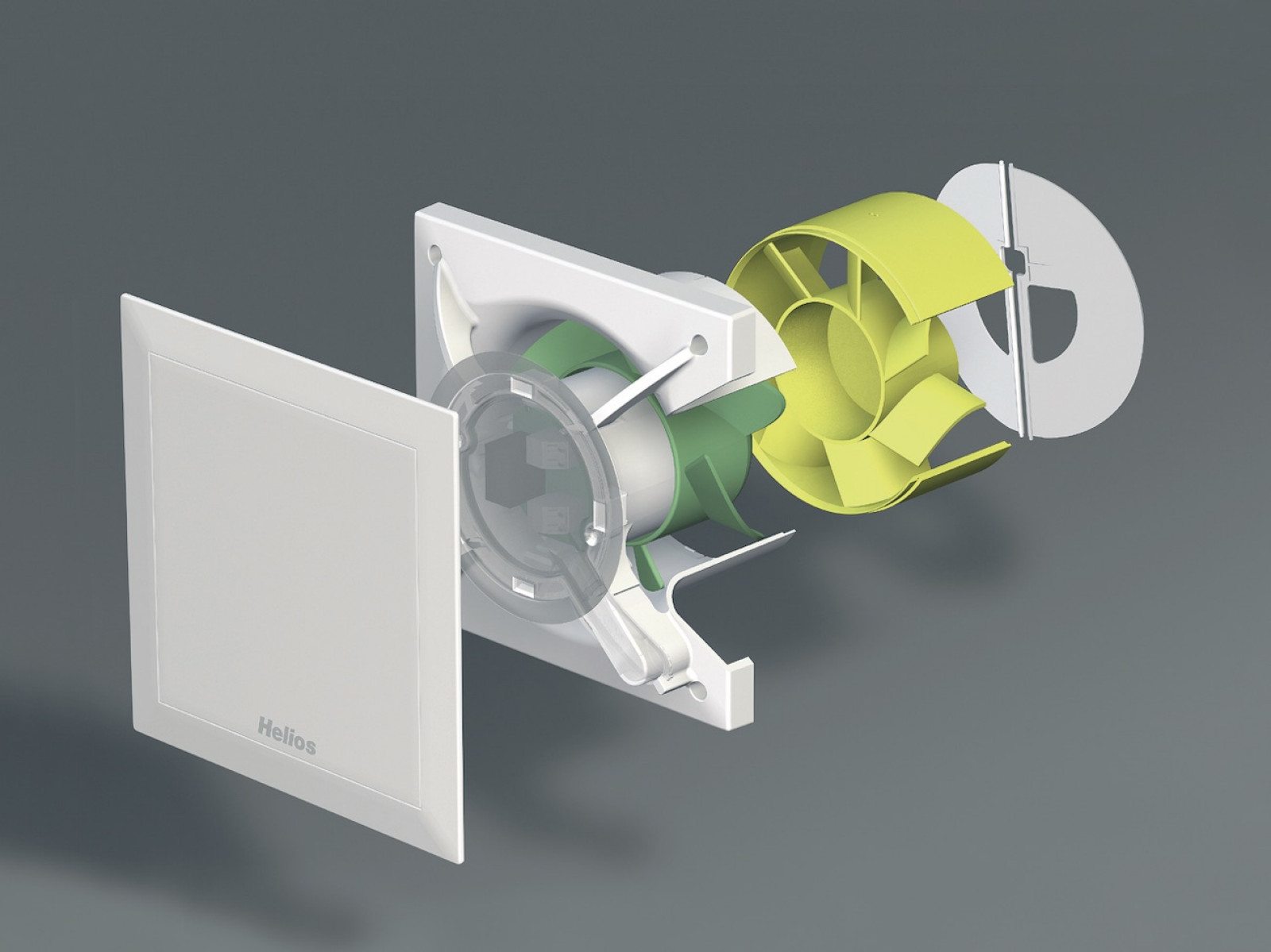

Prawidłowo dobrane wentylatory wyciągowe mogą usprawnić wymianę powietrza. To metoda prosta i dość tania. Mało inwazyjna, gdyż wentylatory można umieścić w kuchni i łazience albo w ogóle dopiero na kominach, jako element specjalnych nasad kominowych. Niestety, bardzo często wentylatory, szczególnie łazienkowe, zakładane są w sposób nieprawidłowy i zamiast pomagać, jeszcze bardziej szkodzą. Przede wszystkim w grę wchodzą dwa tryby pracy:
  • jedynie okresowy, w którym wyłączony wentylator nie może blokować wlotu powietrza do kanału wentylacyjnego,
  • ciągły, w którym wentylator całkowicie zastępuje wyciąg grawitacyjny, może pracować ze zmienną wydajnością.
Wysokiej jakości wentylatory wyciągowe są ciche i energooszczędne, ale nie są tanie.
Wysokiej jakości wentylatory wyciągowe są ciche i energooszczędne, ale nie są tanie, fot. ISTPOL
Zablokowanie wentylacji grawitacyjnej przez pracujący tylko okresowo wentylator jest zasadniczym i powszechnie popełnianym błędem. Taki wentylator powinien być połączony z powiększoną kratką wentylacyjną, tak aby swobodny przepływ powietrza był zawsze możliwy. Kolejny typowy problem to niska efektywność i głośna praca wielu tanich wentylatorów łazienkowych. Te ciche, energooszczędne i wydajne nie są tanie.

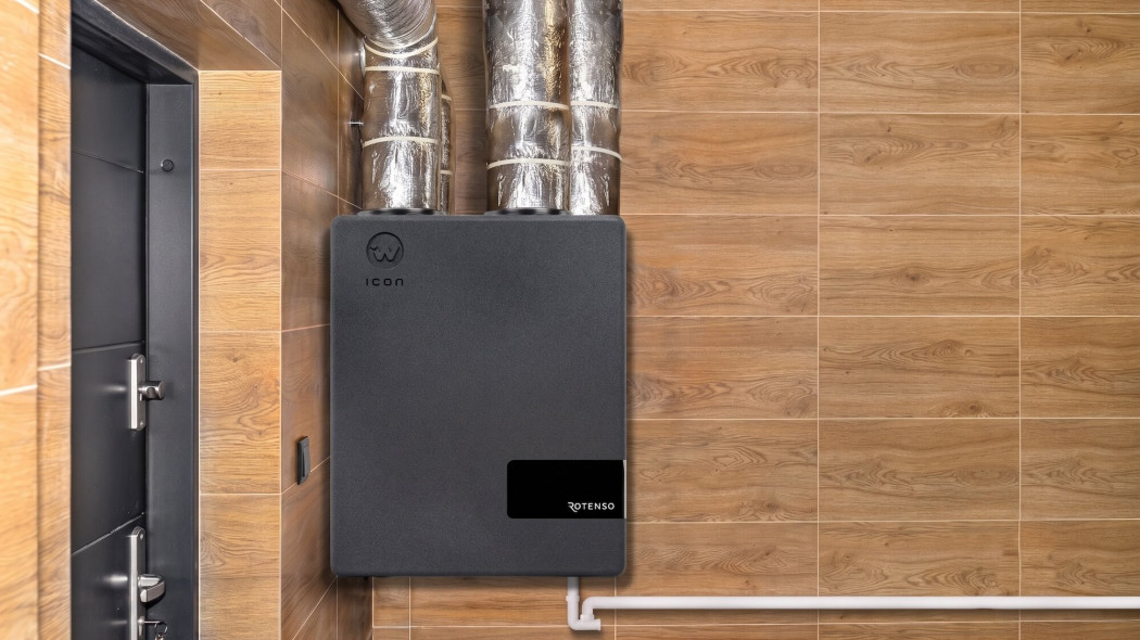

Typowa rekuperacja składa się nie tylko z centrali wentylacyjnej, ale również z sieci połączonych z nią kanałów. Nawiewne prowadzą do pokoi, natomiast wyciągowe usuwają zużyte powietrze z kuchni, łazienek, pralni, garderoby, spiżarni. To właśnie konieczność ułożenia rurociągów jest często problemem w remontowanych domach. Tym bardziej, że powinny być one raczej krótkie i prowadzone bez licznych załamań. W każdym domu to fachowiec powinien ocenić, czy kanały da się ułożyć zgodnie ze sztuką. Nawet najlepsza centrala nie będzie działać dobrze w połączeniu z niewydolną siecią rur. Ponadto możemy zafundować sobie takie „atrakcje” jak nadmierny hałas rozchodzący się po domu.
Typowa rekuperacja ma następujące zalety:
  • oszczędność energii (ciepła);
  • pełna kontrola nad intensywnością wymiany powietrza we wszystkich wnętrzach;
  • oczyszczanie powietrza nawiewanego (filtrację);
  • możliwość osuszania, a nawet nawilżania powietrza, jeżeli wybierzemy odpowiedni typ wymiennika ciepła (entalpiczny).
Czy rekuperacja ma wady?
Tak, przede wszystkim w remontowanych domach wykonanie rekuperacji może być bardzo trudne. Najłatwiej jest się z tym uporać w domach parterowych z nieużytkowym poddaszem, na którym układa się wówczas rury. Drugą wadą jest cena. Za centralę dobrej jakości, rurociągi i robociznę zapłacimy przynajmniej 20 000 zł. Cena może być jednak znacząco wyższa, jeżeli wykonanie systemu jest trudne, albo wybierzemy zaawansowaną centralę. Obliczanie po jakim czasie taka inwestycja się zwróci jest często przedmiotem manipulacji. Zasadniczą sprawą jest bowiem zarówno cena zużywanego przez nas ciepła, jak i udział wentylacji w jego stratach. W miarę bezpiecznie można założyć, że zrobienie rekuperacji zmniejsza zapotrzebowanie na ciepło w dobrze ocieplonym domu o 20-25%, chociaż indywidualne zróżnicowanie jest duże. Rekuperacja przynosi jednak korzyści trudne do przeliczenia na pieniądze - sprawną wymianę powietrza i jego oczyszczanie.

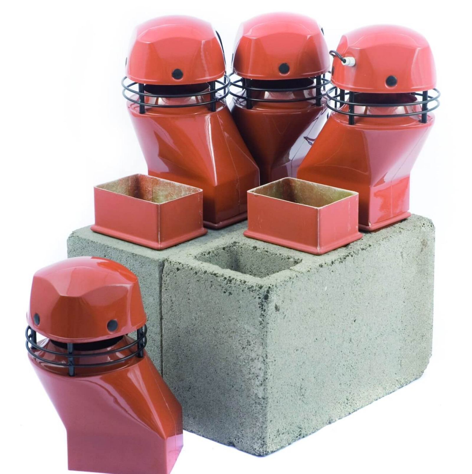

Wentylator w pomieszczeniu może zastąpić nasada kominowa z wbudowanym wentylatorem.
Wentylator w pomieszczeniu może zastąpić nasada kominowa z wbudowanym wentylatorem, fot. UNIWERSAL
W efekcie przyniesie ona wprawdzie korzyść w postaci niższych rachunków za ogrzewanie, jednak równocześnie spowoduje poważne szkody. Zdecydowanie pogorszy się jakość powietrza wewnętrznego, domownicy zaczną na to narzekać, może pojawić się grzyb (szczególnie w łazience i kuchni). Dlatego kwestii wentylacji nie wolno lekceważyć. O tym jaka ma być powinniśmy zadecydować jeszcze przed rozpoczęciem termomodernizacji. Szczególnie przed wymianą okien, ze względu na nawiewniki.

1. W domu poddawanym kompleksowej termomodernizacji najbardziej pożądanym jej rodzajem jest wentylacja z rekuperatorem. Zapewnia oszczędność energii, skuteczność wentylacji i pełną kontrolę nad jej działaniem.
2. Jeżeli rozprowadzenie sieci kanałów po budynku jest zbyt trudne, warto rozważyć wykonanie rekuperacji zdecentralizowanej. Jednak w tym przypadku konieczna jest analiza, czy w ten sposób rzeczywiście będziemy w stanie zapewnić właściwą i zrównoważoną wymianę powietrza we wszystkich częściach domu.
3. Jeżeli i ten wariant nie wchodzi w grę ze względów technicznych lub ekonomicznych, trzeba pozostać przy wentylacji grawitacyjnej. Jednak konieczne jest sprawdzenie czy faktycznie działa ona wystarczająco wydajnie. Jeżeli tak nie jest, to trzeba wyeliminować przyczyny problemów.
4. Nie zawsze poprawienie wentylacji grawitacyjnej jest możliwe. Wówczas alternatywą jest jej wspomaganie lub całkowite zastąpienie wentylatorami wyciągowymi, czyli przejście na wentylację mechaniczną wyciągową. Wymiana powietrza jest wtedy w pełni kontrolowana, nie zmniejszamy jednak zużycia energii.
Uwaga! We wszystkich przypadkach trzeba pamiętać o względach bezpieczeństwa. Kotły z otwartą komorą spalania oraz tego rodzaju gazowe podgrzewacze wody mogą pracować tylko w pomieszczeniach z wentylacją grawitacyjną. Z kominkami sytuacja jest bardziej złożona, co wyjaśniliśmy w tekście.
