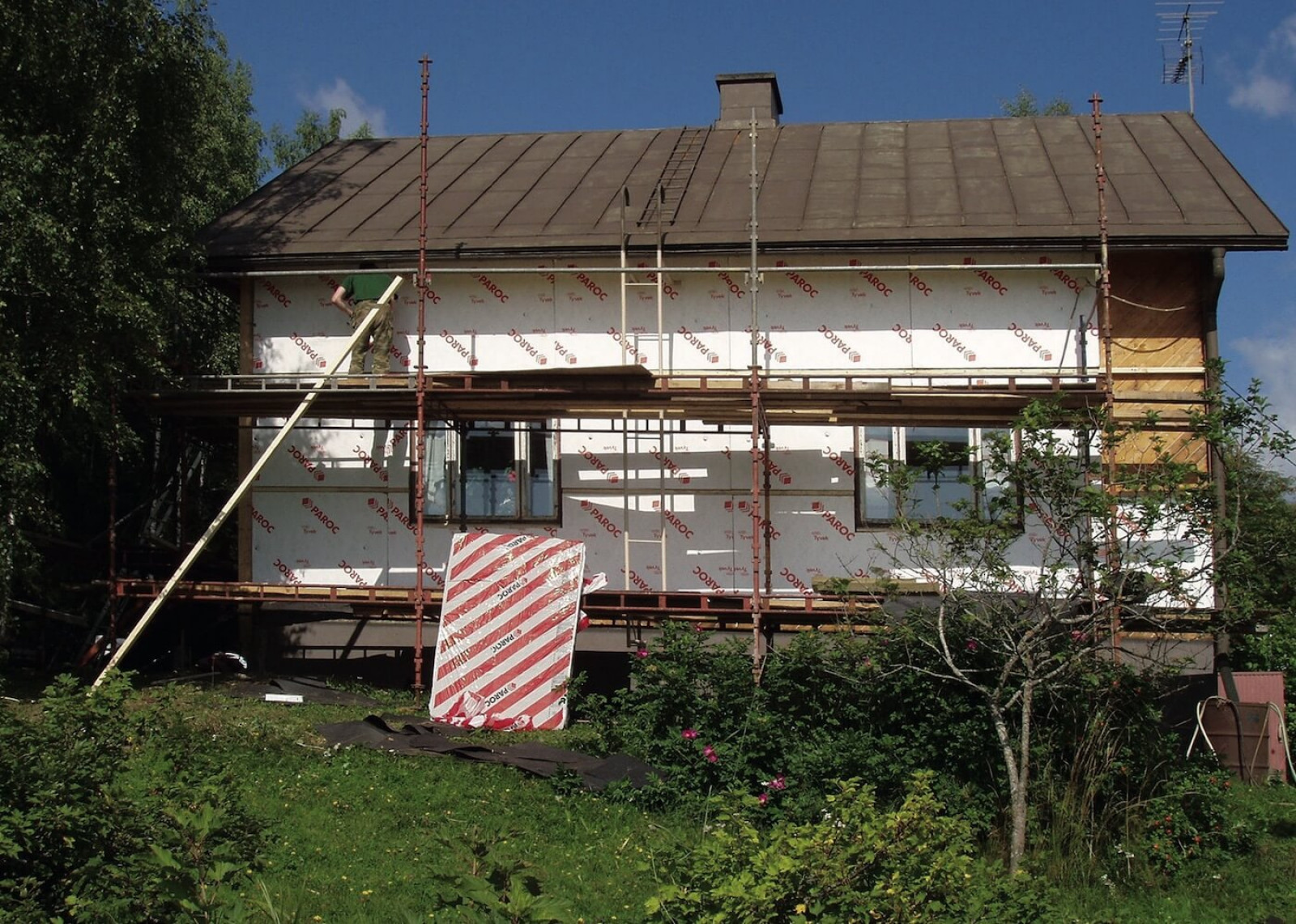

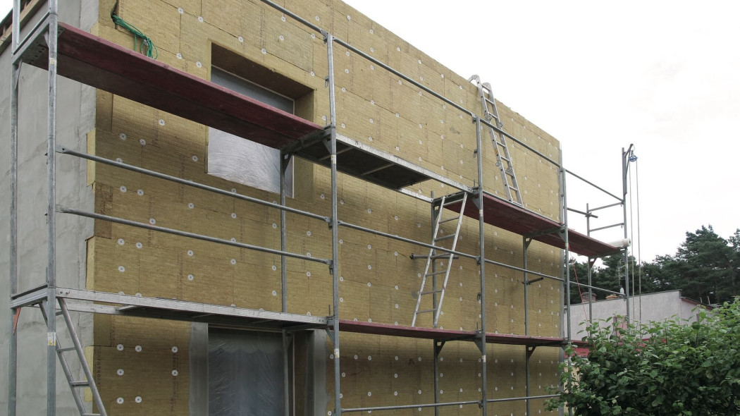

Z państwowych dopłat do termomodernizacji z programu Czyste Powietrze sfinansujemy kompletny system ociepleniowy: termoizolację i wykończenie elewacji, fot. Rockwool

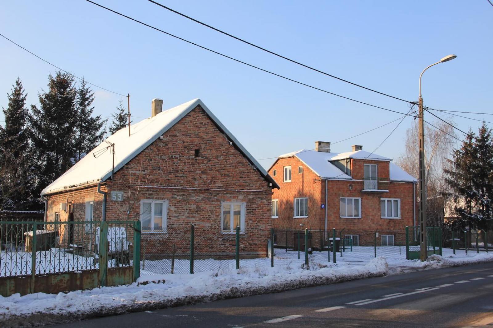

brak ocieplenia domu
Co trzeci polski dom nie ma żadnego ocieplenia i wymaga pilnej termomodernizacji, fot. J. Werner

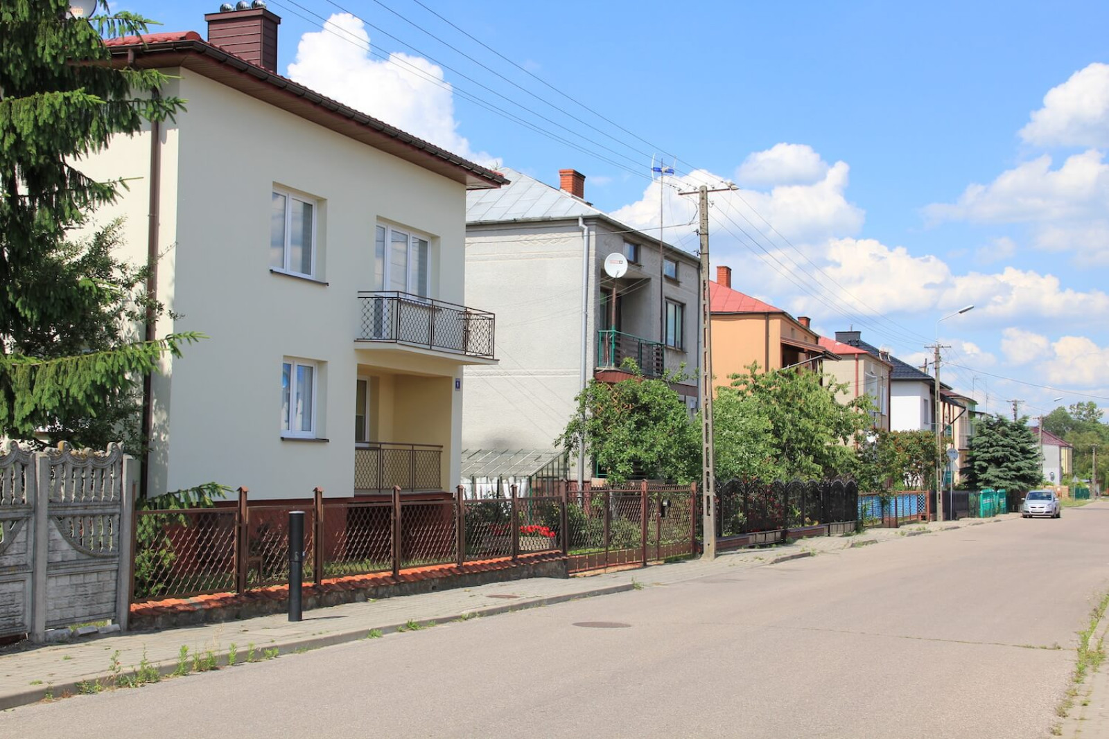

kompleksowa termomodernizacja domu
Kilkudziesięcioletnie domy-kostki zwykle wymagają kompleksowej termomodernizacji, fot. J. Werner

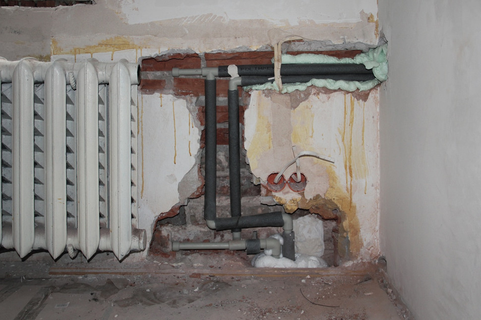

dopłaty do termomodernizacji dla kogo
Państwowe wsparcie finansowe do termomodernizacji zależy od standardu energetycznego budynku, fot. J. Werner

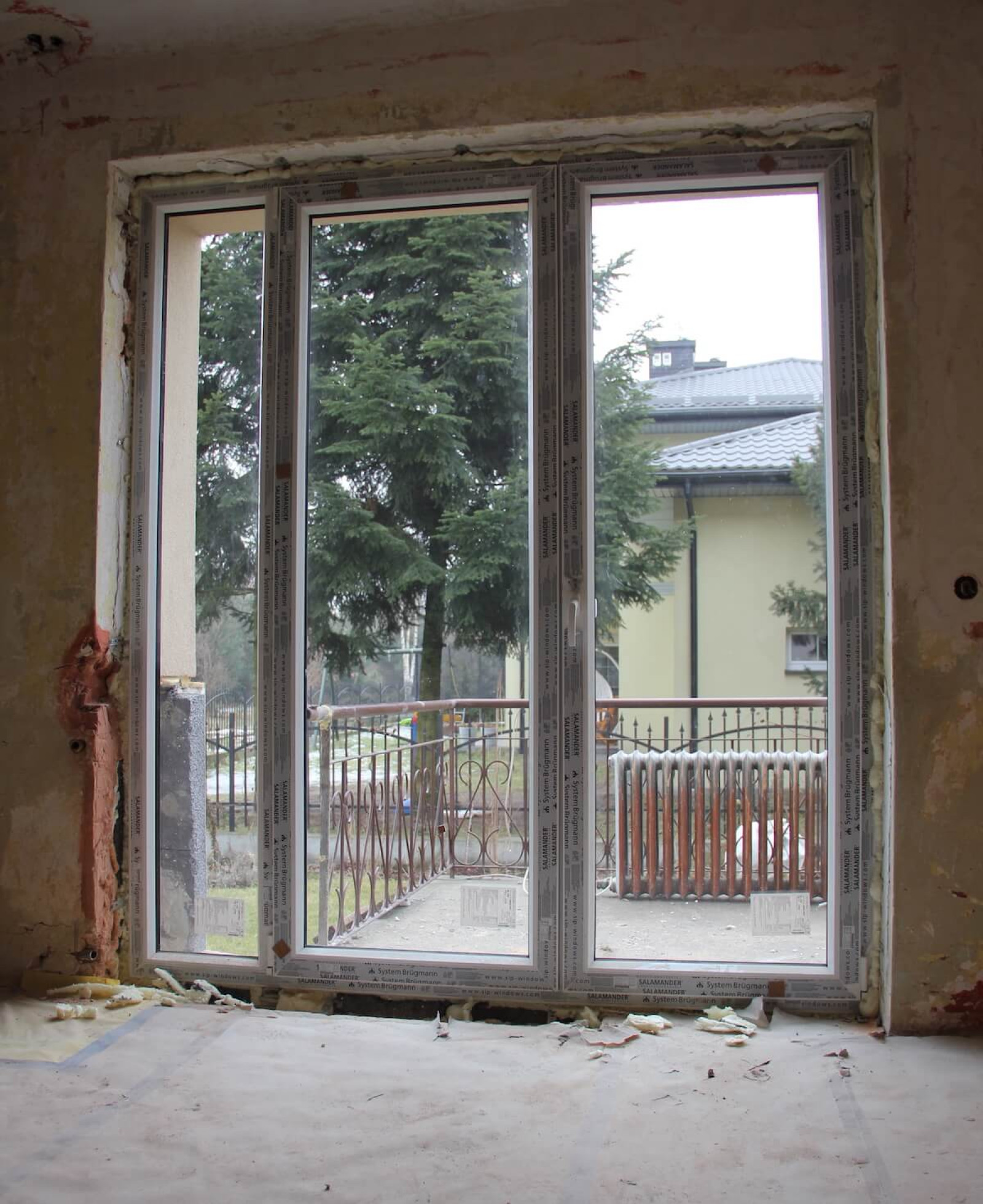

Przy kompleksowej termomodernizacji rozpoczynamy od wymiany stolarki, fot. J. Werner
Prace termomodernizacyjne w starym domu kostce
W niemodernizowanym domu-kostce do zrobienia jest w zasadzie wszystko. Ponieważ straty ciepła przez nieocieplone mury i stare okna są porównywalne (według różnych źródeł przez mury ucieka 15-25% traconego przez dom ciepła, przez okna i drzwi 15-30%), najlepiej termomodernizację zacząć od wymiany stolarki. Ten zabieg da taki sam zysk energetyczny, jak ocieplenie ścian. Zgodnie z obowiązującymi przepisami, wartość współczynnika przenikania ciepła Uw okna pionowego (i drzwi balkonowych) nie może przekraczać 0,9 W/(m2·K), drzwi wejściowych i bramy garażowej, zamykającej pomieszczenie ogrzewane 1,3 W/(m2·K). Przy wymianie stolarki należy pamiętać o wentylacji. W budynkach z wentylacją grawitacyjną w oknach potrzebne są nawiewniki, które umożliwią napływ świeżego powietrza. Bez nich we wnętrzach nie zachodzi wymiana powietrza, wzrasta wilgotność, a wilgoć umożliwia rozwój pleśni i grzybów.

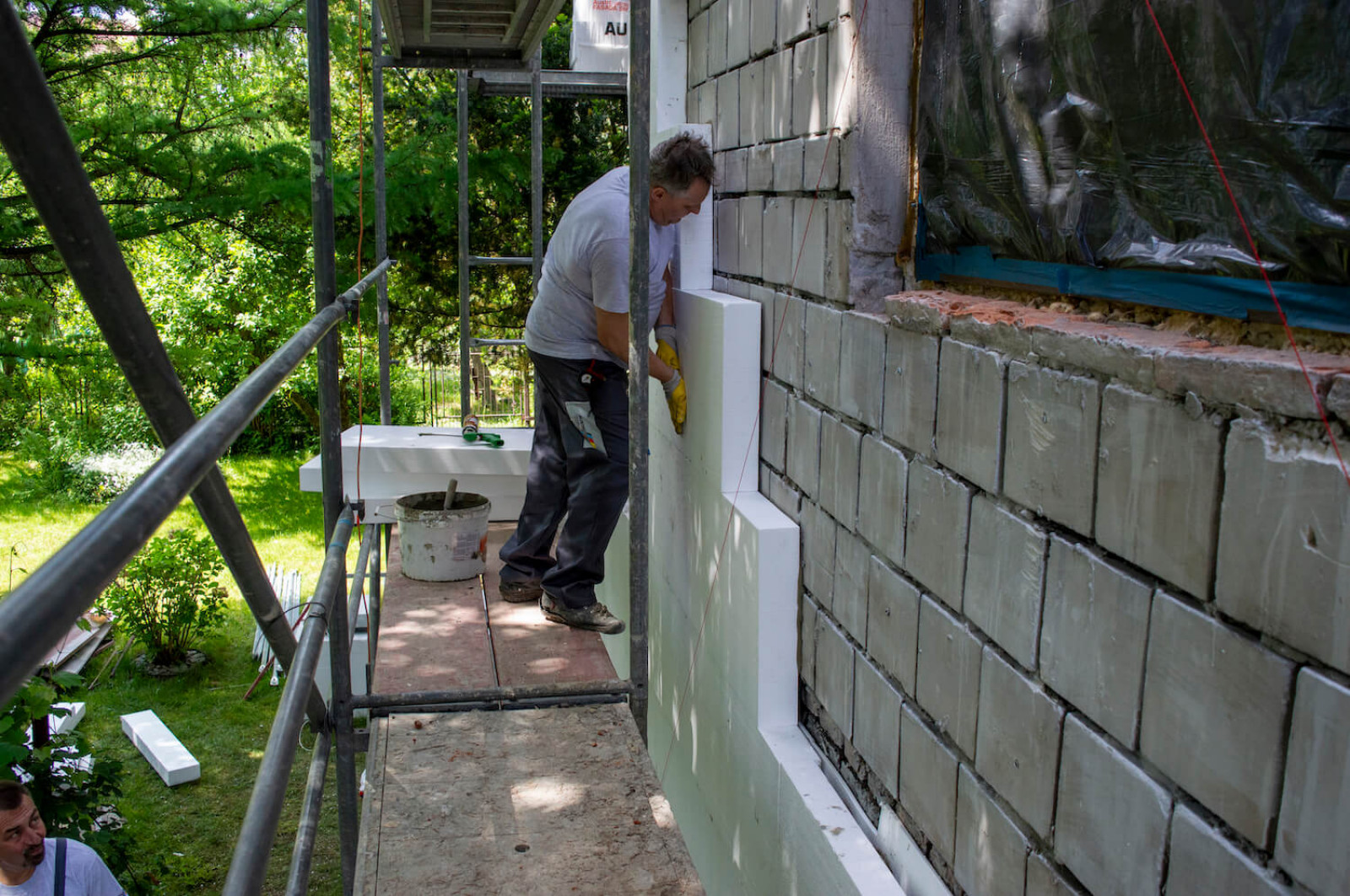

Następnie w drugim etapie termomodernizacji ociepla się przegrody zewnętrzne - czyli w zakres termomodernizacji wchodzi tu docieplenie ściany, ocieplenie dachu lub stropu nad górną kondygnacją, a także ocieplenie podłogi na gruncie albo sufitu piwnicy. Prace można też rozpocząć od ocieplenia dachu i piwnicy, ale okna i drzwi wejściowe należy wstawić przed ociepleniem ścian (żeby nie niszczyć nowej elewacji).
Dopiero po dociepleniu budynku kolejnym etapem termomodernizacji jest wymiana starego kotła i modernizacja instalacji grzewczej. To ważne, bo moc nowego źródła ciepła dobiera się do zapotrzebowania na energię już ocieplonego domu. Jeśli nowym źródłem ciepła jest np. kocioł na pellet, warto zamontować kolektory słoneczne, które latem za darmo podgrzeją wodę użytkową i nie będzie potrzeby rozpalania w kotle. Gdy zostają stare kaloryfery, trzeba zamontować na nich głowice termostatyczne. W pięćdziesięcioletnim budynku przeważnie konieczna jest także wymiana instalacji elektrycznej - te stare są aluminiowe i niebezpieczne.

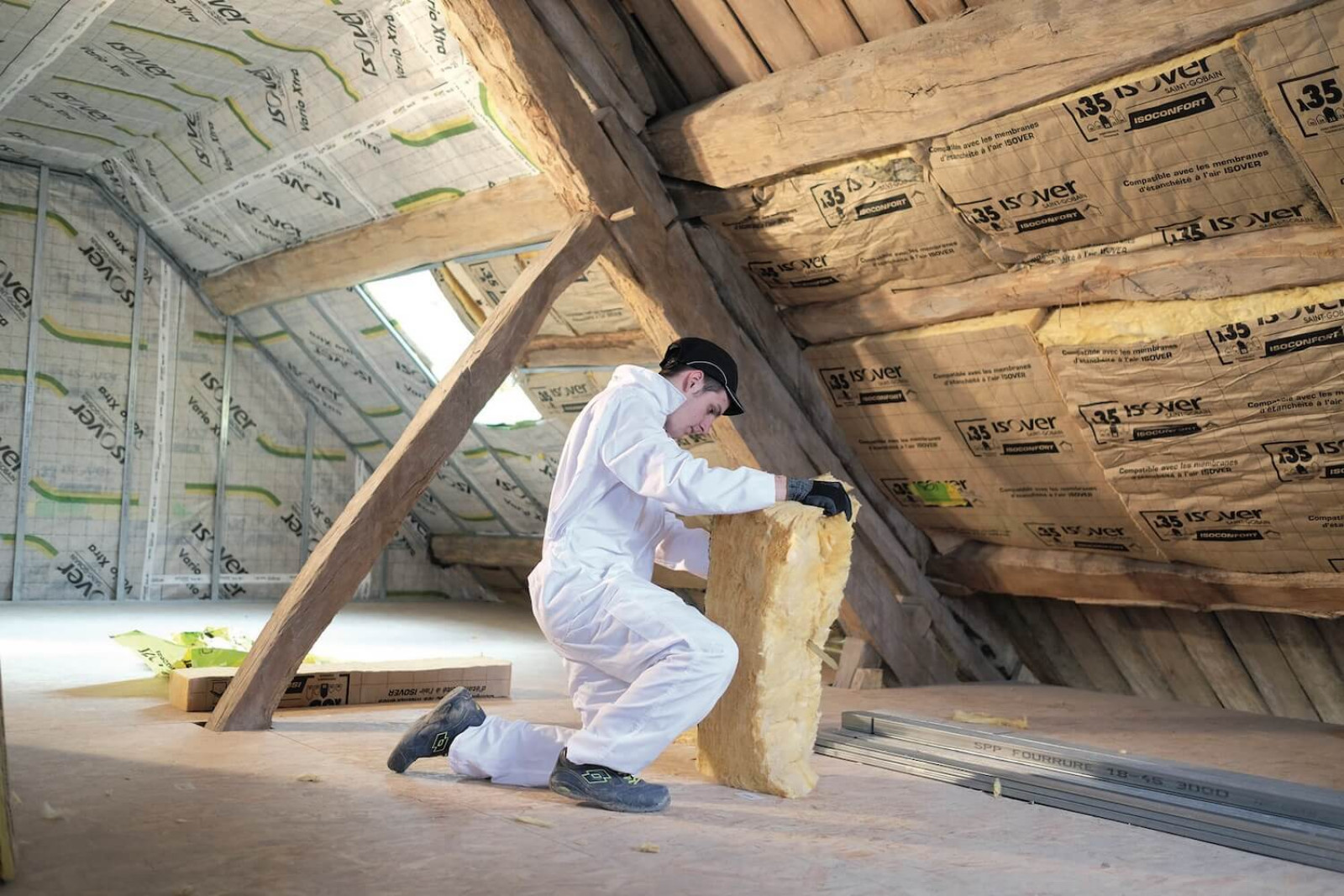

ulga na termomodernizacje
Ulga termomodernizacyjna, tak jak dotacje z programu Czyste Powietrze, przysługuje tylko przy remoncie domu, fot. ISOVER
