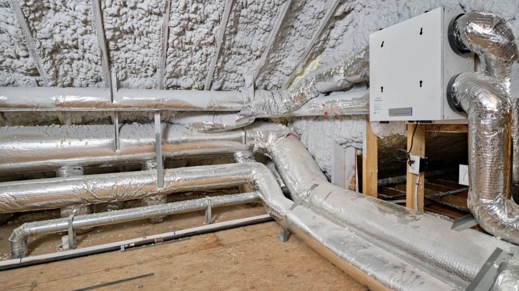

jak działa rekuperacja
Podstawowa zasada działania rekuperatora jest banalnie prosta - powietrze usuwane z budynku oddaje ciepło temu dopiero nawiewanemu, fot. PRO-VENT
Pojawia się dążenie do oszczędzania ciepła traconego przez wentylację. Tym bardziej, że ogrzewanie domu jest coraz droższe i nie widać jakiejkolwiek nadziei na odwrócenie tej tendencji. Na szczęście mamy sposób na oszczędzanie - wykonanie wentylacji mechanicznej z odzyskiem ciepła, czyli z rekuperatorem. I nie jest to żadna techniczna nowinka, do której można podchodzić z nieufnością. Technologia jest dopracowana (chociaż wciąż rozwijana), oferta rynkowa jest bogata, zaś wykonawstwem zajmuje się wiele firm. Warto przy tym wiedzieć, że rekuperacja nie jest niczym nowym. Takie instalacje wykonywano powszechnie już kilkadziesiąt lat temu, tyle że w dużych obiektach. Różnica polega więc na zmianie skali, zaadaptowaniu znanych rozwiązań do specyfiki i potrzeb domów jednorodzinnych. Ma to tym bardziej sens, że próbując coraz lepiej izolować ściany zewnętrzne trudno jest już uzyskać efekty wyraźnie odczuwalne i przy tym ekonomicznie uzasadnione.
Można wprawdzie pogrubiać np. izolacje ścian i zamiast wymaganego przez WT 2021 U = 0,2 uzyskać choćby 0,1 W/(m2 ·K). Jednak w tym celu trzeba będzie obłożyć je warstwą 30-40 cm styropianu lub wełny mineralnej. Będzie więc drogo, z dobrym mocowaniem ocieplenia mogą być problemy. Również sam wygląd ścian grubych niczym mury w twierdzy i z głęboko schowanymi oknami nie jest szczytem marzeń. Z kolei w przypadku okien trudno jest już uzyskać izolacyjność wyraźnie lepszą od wymaganej przepisami wartości U = 0,9 W/(m2 ·K). Nie można też zapominać o ich bardzo wysokich cenach. Natomiast w wentylacji - dokładniej mówiąc jej zmianie z grawitacyjnej na mechaniczną z rekuperatorem - tkwi istotny potencjał oszczędności. Dzięki temu możemy zmniejszyć zapotrzebowanie nowego budynku na ciepło np. o 1/4.

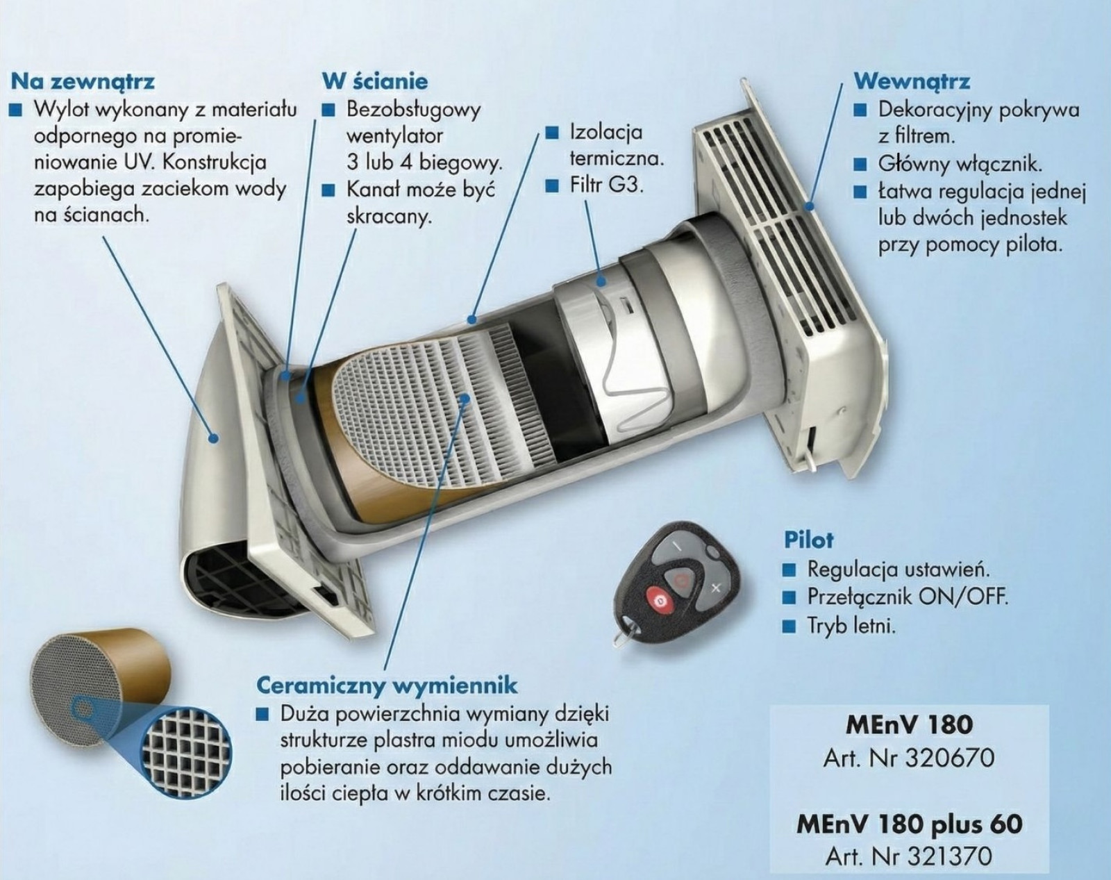

rekuperacja dom
Nawet w remontowanych domach coraz częściej zakłada się centrale wentylacyjne albo robi tzw. wentylację decentralną - z kilkoma niewielkimi urządzeniami obsługującymi tylko po jednym pomieszczeniu, fot. MARLEY
Trzeba zaznaczyć, że dokładność filtracji może być różna w poszczególnych urządzeniach. Ponadto nie zawsze dopuszczalne jest wymienienie filtrów w centrali na znacznie dokładniejsze. Po prostu wraz z dokładnością oczyszczania rosną także opory przepływu powietrza. Tak więc przed zakupem centrali (albo domu wraz z nią) warto sprawdzić, stosowanie jakich filtrów dopuszcza producent. Bardzo rzadko mówi się o innych korzyściach związanych z jakością powietrza w przypadku wentylacji z rekuperacją. Przede wszystkim możliwe jest nawet dodanie osobnych, o wiele skuteczniejszych urządzeń filtracyjnych, które eliminują chociażby bardzo drobne pyły tworzące smog. Ponadto całe powietrze trafiające do domu pobierane jest jedną czerpnią, z jednego miejsca. Można więc tak dobrać jej lokalizację, aby zasysane powietrze było możliwie czyste. Zdecydowanie lepiej umieścić ją od strony ogrodu, niż ruchliwej ulicy. Wreszcie system wentylacyjny może współpracować z GWC, czyli gruntowym wymiennikiem ciepła. Zależnie od sposobu wykonania, jako tzw. wymiennik bezprzeponowy, umożliwia on bowiem nie tylko chłodzenie powietrza latem oraz jego podgrzewanie zimą. Ponadto powietrze jest w naturalny sposób osuszane z nadmiaru wilgoci (latem) lub nawilżane (zimą). Grunt jest bowiem nie tylko rezerwuarem ciepła ale i wilgoci. Niczego takiego wentylacja grawitacyjna nie oferuje.

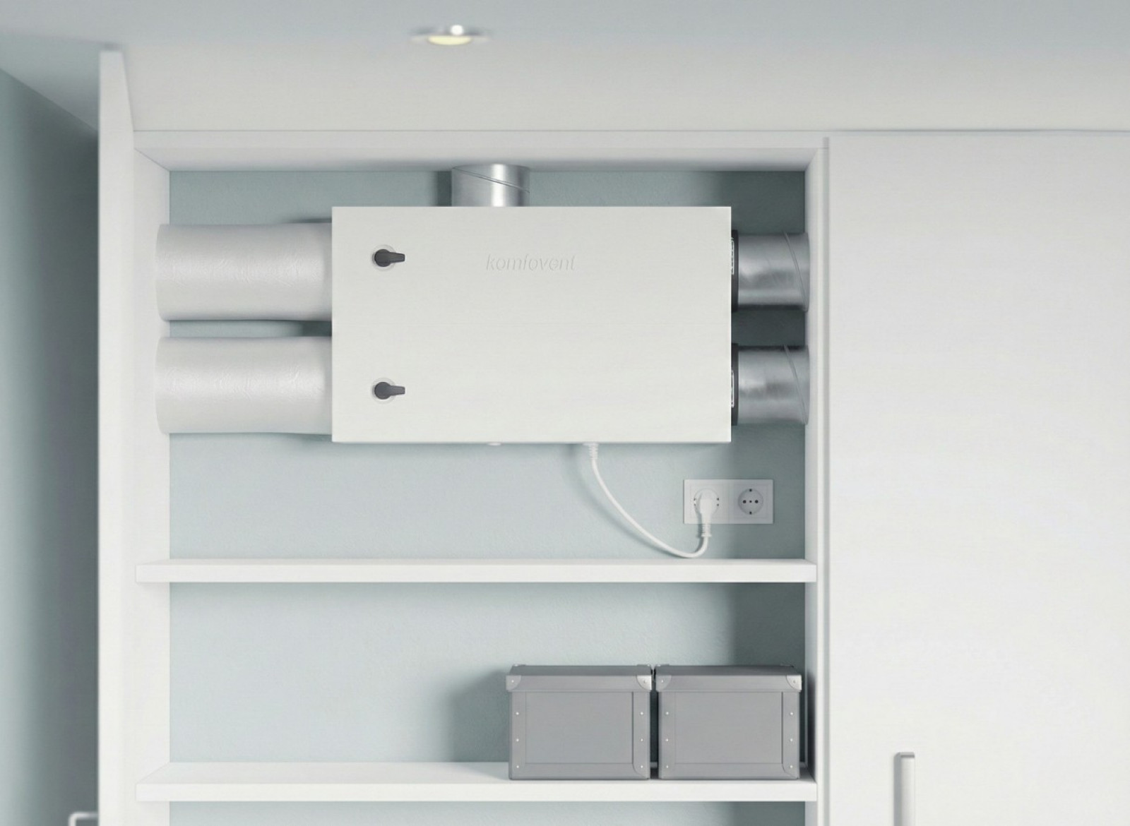

centrala wentylacyjna rekuperacja
Centrala nie jest wielkim urządzeniem. Na nią samą znajdziemy miejsce w każdym domu, fot. VENTIA
W praktyce niejednokrotnie będzie tak, że w ramach kompromisu zgodzimy się na ułożenie gdzieś rur dłuższą i bardziej krętą (a więc gorszą) trasą, żeby uniknąć układania ich w jakimś miejscu. Oczywiście, trzeba też liczyć się z takimi dodatkowymi atrakcjami, jak ryzyko uszkodzenia jakichś innych elementów (kabli, rur z wodą itp.). Czy gdzieś można jednak w miarę łatwo ułożyć instalację wentylacyjną z rekuperacją? Tak, o ile mamy do dyspozycji wystarczająco dużą wolną przestrzeń, np. na nieużytkowym strychu w domu parterowym. Jednak ile jest takich domów?

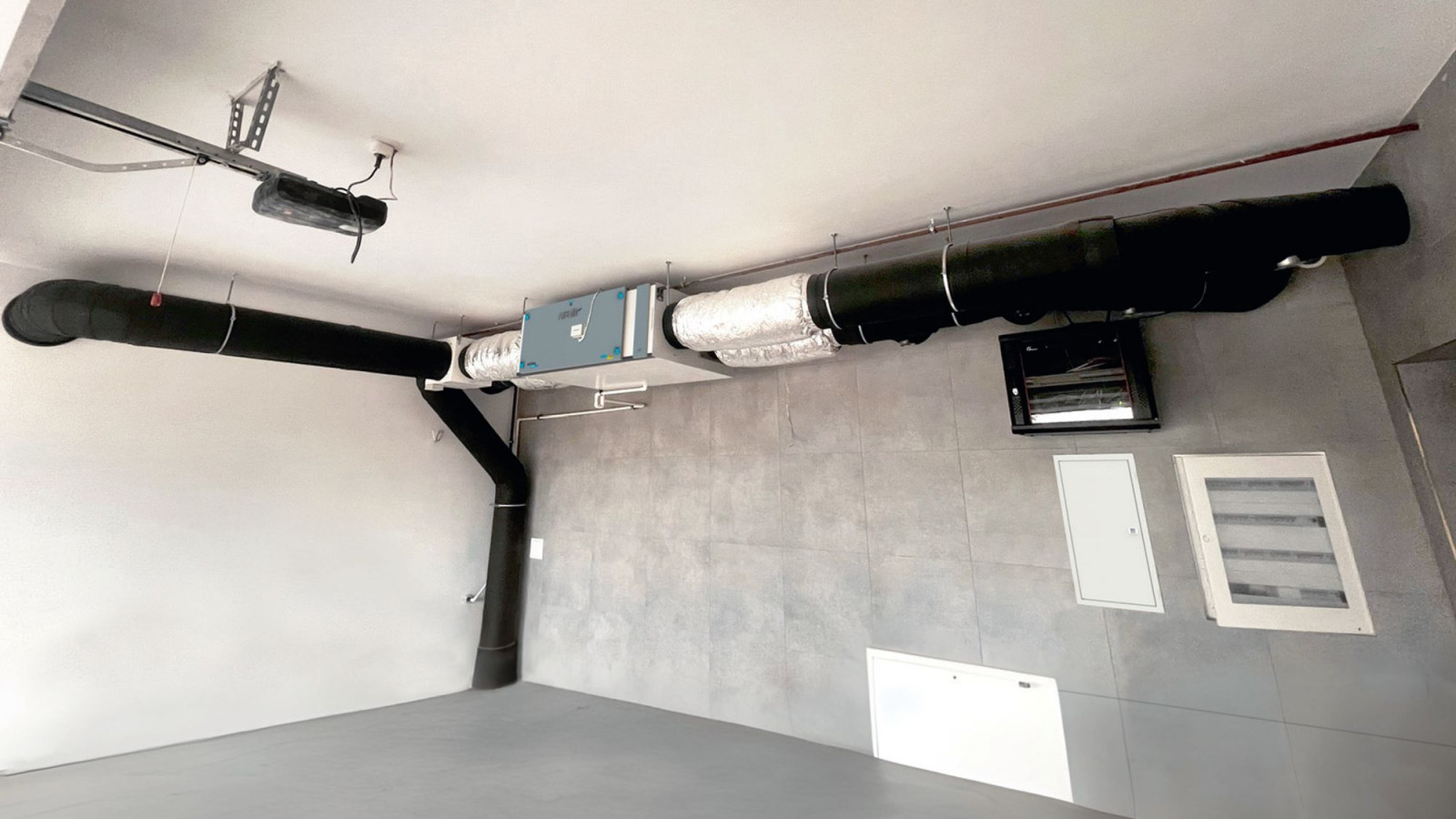

kanały rekuperacja
Problemem jest tak naprawdę przede wszystkim konieczność ukrycia kanałów powietrznych. Ich średnica jest duża, a trzeba je doprowadzić do praktycznie wszystkich pomieszczeń, fot. PRO-VENT
