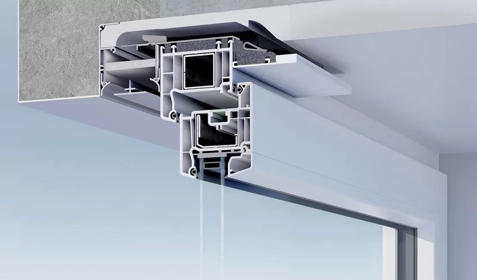

Są to nawiewniki szczelinowe, montowane w górnych, poziomych profilach okna. Składają się z czerpni powietrza montowanej na zewnątrz oraz regulatora montowanego po wewnętrznej stronie okna. Elementy te połączone są szczeliną w profilach okna, umożliwiającą przepływ powietrza.
Samoczynny (automatyczny) regulator przepływu umieszczony jest w czerpni powietrza. Elementem sterującym jest aerodynamiczny płat aluminiowy „pływający” w strumieniu przepływającego powietrza. W miarę wzrostu prędkości powietrza płat unosi się i obraca wokół górnej krawędzi, przymykając przekrój przelotu. Gdy prędkość maleje, płat opada, zapewniając w ten sposób stały strumień przepływającego powietrza, niezależnie od warunków zewnętrznych.
Czerpnia dodatkowo osłania przed wnikaniem wody deszczowej, wyposażona jest również w siatkę przeciw owadom.
Nawiewniki można też regulować ręcznie pokrętłem mechanizmu napędowego lub sznureczkami z obciążnikami.
