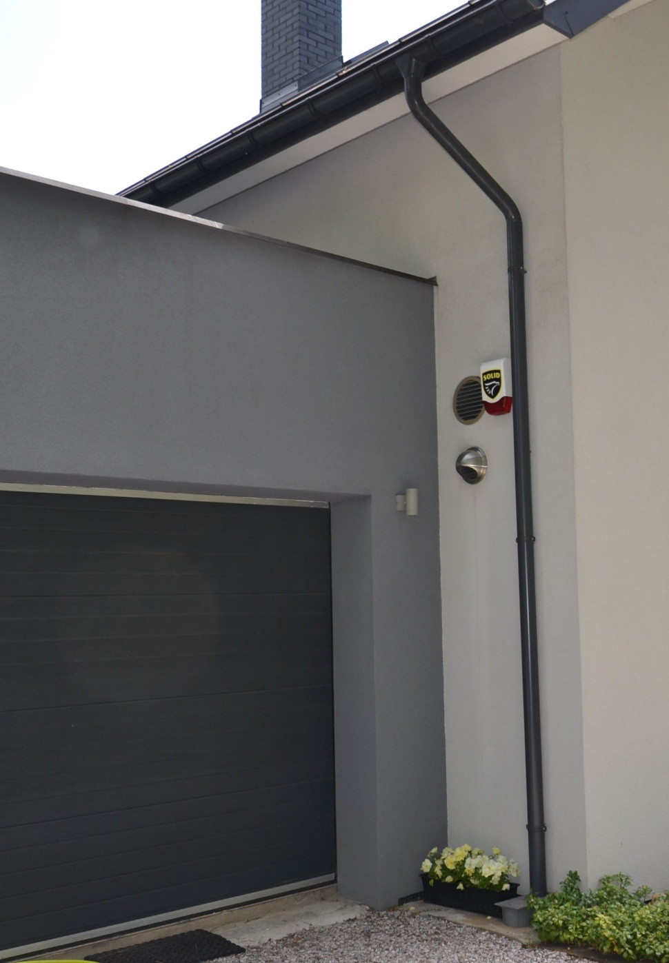

Wyrzutnia powietrza
Wyrzutnia powietrza

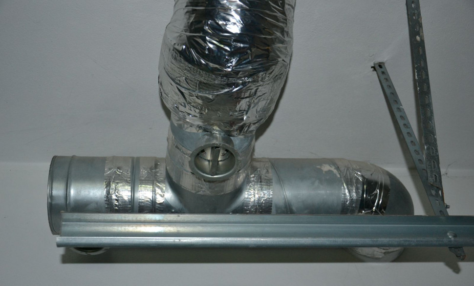

Fragmenty przewodów z trójnikiem do czerpania powietrza z garażu
Fragmenty przewodów z trójnikiem do czerpania powietrza z garażu.

Wiedząc, że w kotłowni ma się zmieścić duża kompaktowa pompa ciepła, centrala wentylacji mechanicznej oraz pralnia i suszarnia, powiększyłem pomieszczenie techniczne, kosztem łazienki. Pompę instalator zamontował przy ścianie graniczącej z garażem, aby przechodziły przez nią rury doprowadzające i odprowadzające powietrze. Dobre jest to, że czerpie ona powietrze z zewnątrz, lecz kiedy temperatura spada, może pobierać cieplejsze z garażu - w przewodzie powietrznym w obrębie garażu znajduje się trójnik, który to reguluje.
