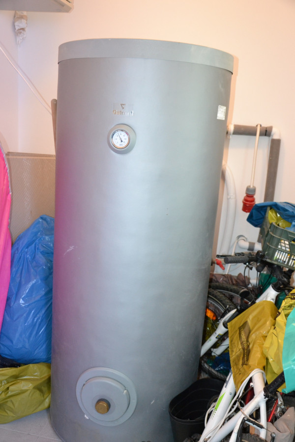

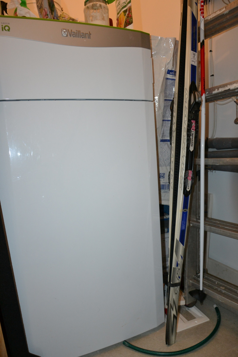

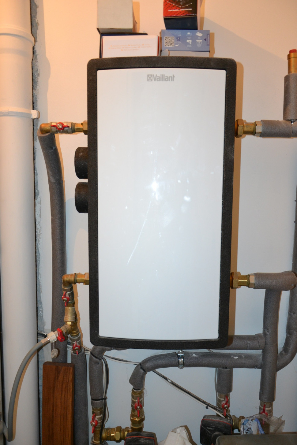

W naszej kotłowni ustawiliśmy pompę ciepła i sprzęgło, w kotłowni syna - wspólny zasobnik c.w.u. o pojemności 240 l, zaoszczędzając miejsce w obu pomieszczeniach technicznych. Do kompleksowego wykonania rozległego układu grzewczego zatrudniliśmy sprawdzonego specjalistę od gruntowych pomp ciepła. Woleliśmy jemu zapłacić więcej za doświadczenie, niż zdać się na tańszego, niewykwalifikowanego. To ważne przy tak drogiej instalacji! Trzeba koniecznie prawidłowo obliczyć parametry sond i pompy oraz źródła górnego.
Gruntowa pompa ciepła i sprzęgło w kotłowni rodziców.
Zasobnik c.w.u. o pojemności 240 l
Zasobnik c.w.u. o pojemności 240 l w kotłowni syna i synowej.
